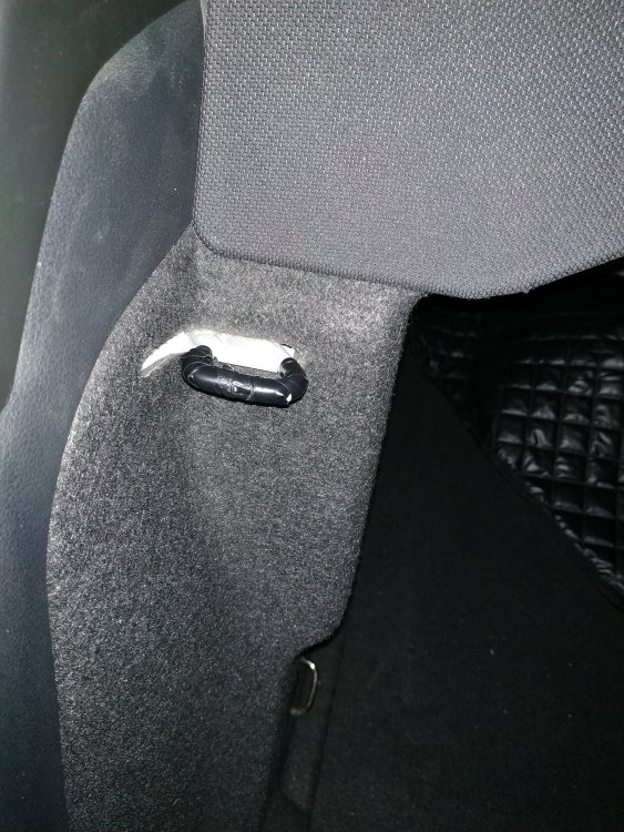

Bueno, creo que he ganado mi batalla con los grillos (al menos por ahora).
Tenía grillos en las dos puertas delanteras (yo estaba entre puertas y pilares), en la zona del maletero (este ya en baches gordos)... vamos la sensación cuando pasaba por baches, es que tenía grillos por todos lados
mirando en internet consejos, he visto que es bueno echarle grasa con silicona, total que me he ido a mi camino de "m****"/bacheado favorito, he subido y todo ruidos, he parado arriba, he echado grasa con silicona en spray (la he pillado en una ferretería, 5 euros). y al bajar 0 ruidos (bueno, el del maletero, pero no había echado la grasa en la anilla/cerradura de los asientos de atrás con el maletero, si veo que este no se arregla así, le pondré fieltro como dijisteis).
Resumen: Grasa (con silicona en mi caso) en spray en todas las cerraduras <-- De hecho he visto que una tenía restos de algo... igual el conce también hechó algo al inicio
PD: Mi coche se pasa al sol seco de Madrid media vida...
PD2: Tengo suspensión "dura", vamos la que viene con el kit sline (vamos, la deportiva)
