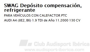

Gracias Argentum, acabo de estar viéndolo en Oscaro y la verdad es que creo que al final va a ser lo mejor, cambiar el radiador, de todas formas me gustaría limpiar primero el circuito ya que cuando hice el cambio de la correa de distribución salió una cantidad de barro y restos de óxido que daba grima y no quisiera poner el nuevo y que al poco se atasque. También he visto que tienen depósitos de expansión en oscaro:
Lo que no tengo claro es que pone que hay para vehículos sin calefactor PTC y con calefactor PTC... que no se lo que es. Y aquí los tienen hasta más baratos:

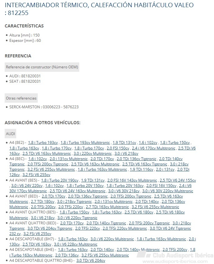

El radiador Valeo parece que es completamente metálico, que es el interesante ya que he visto en el foro de Audizine que alguien puso uno de los de los laterales de plástico y se le ha rajado, cosa que sería muy poco agradable, así que eso, aunque sea un poco más caro a por el de aluminio completo.
De todas formas no veo muy claro cual sería ya que en oscaro veo dos Valeo "diferentes" y lo pongo entrecomillado ya que las medidas y todo parece igual pero lleva distinta referencia:
La descripción es la misma pero otras referencias, incluida la de VAG.

Pon el de Valeo. Yo compré uno de NRF con los laterales de plástico y parecía tan endeble que lo tiré. El Valeo efectivamente es metálico completo.
Hay dos referencias, uno para conductor izquierda y conductor derecha. Entra en el catálogo online de Valeo y mete tu código motor. Así no fallas con la referencia.
