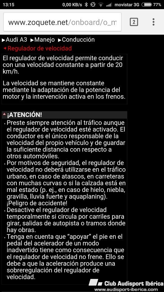

Segun eso el funcionamiento es lo k comentamos todos!! Debe mantener velocidad siempre ya bien sea en recto y subidas accionando se el acelerador solo que lo hace perfecto, pero también debería accionarse el freno cuando va en bajadas para mantener velocidad, cosa k no hace..... K cosa mas rara algo se nos escapa xk k a unos les funcione y a otros no no es muy lógico.....
En el manual de la web zokete tenemos bien exolicado su funcionamiento.
Enlace al comentario
Compartir en otros sitios web
Tenga en cuenta que apoyar el pie en el acelerador de un modo inadvertido tiene como consecuencia que el regulador de velocidad no frene
A los que no os frena el coche con el tempomat, ¿será quizá que vais pisando un poco el acelerador sin daros cuenta?
