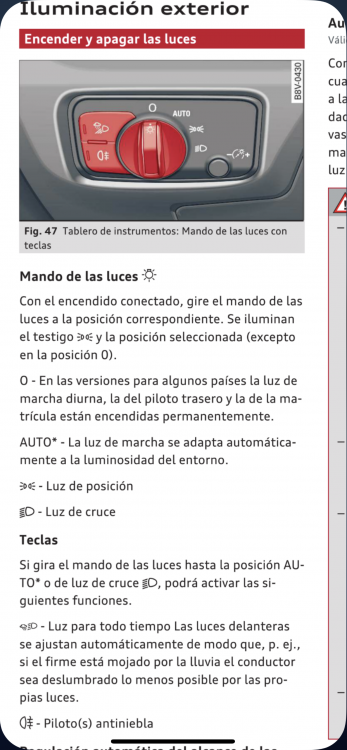

En el mando de luces,a la izquierda de la ruleta hay 2 botones, el de arriba es luz todoclima y el de abajo las antiniebla

Pero ese botón no son los antinieblas delanteros??

El manual existe 😉😭😭 el pulsador superior en rojo...
Por eso. Si lo e leído y no lo entiendo precisamente jajaja, entonces no tenemos luz antiniebla delantera? Y lo suyo es llevar este botón encendido siempre entonces? No te multará la policía como si llevases los antinieblas delanteros puestos por ejemplo?

La luz todotiempo,hace la funcion de antiniebla,por lo que no hace falta llevarla conectada siempre, ensancha la carretera,pero disminuye el alcance,es mas para lluvia intensa,y sobre todo niebla.

Las traseras son pilotos 😉
Las todoclima son las luces (delanteras) antiniebla "mejoradas", se adaptan al entorno... no me pregumtes cómo jeje
Al ir integradas en el mismo faro que todas las luces, ni casi se nota que las llevas ni molestan para nada a nadie
