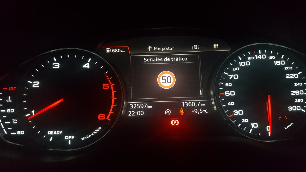

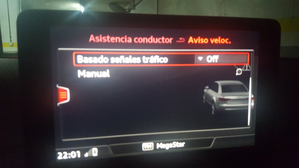

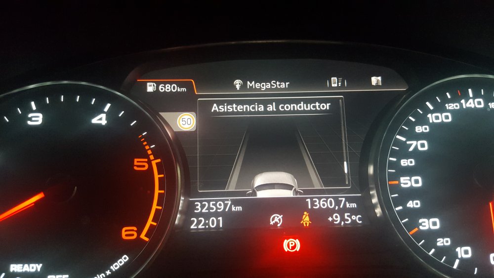

Smigol81 Publicado 27 de Diciembre del 2017 Denunciar Compartir Publicado 27 de Diciembre del 2017 Hola chicos bueno al final activado con exito Responder Enlace al comentario Compartir en otros sitios web More sharing options...
