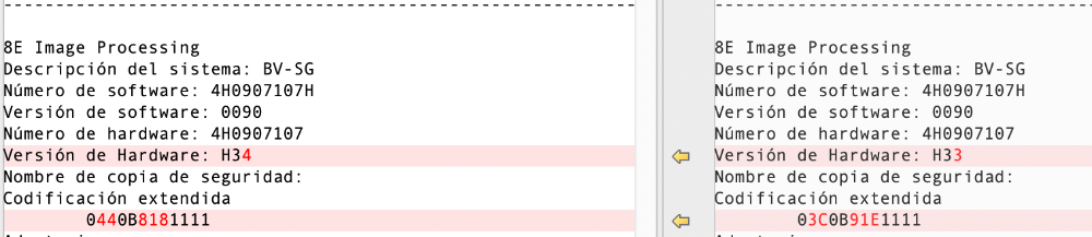

Yo tengo un A7 C7 con ACC, line assit, HBA, reconocimiento de señales... es un MIB2, modelo 2016. Tengo un amigo con un A6 C7 del 2018 con lines assit y HBA pero no tiene reconocimiento de señales, también es un MIB2 y estoy mirando para activar el reconocimiento de señales con OBDeleven PRO.
El sacado todo el log de los dos coches de los siguientes módulos y al compararlos esto es lo que veo (imágenes adjuntas. Izq. A6 y drch. A7):
Módulo 8E -> No veo ninguna diferencia en las adaptaciones, al menos nada que ver con las señales de tráfico, solo veo diferencias en la codificación extendida, pero creo que aquí no sería necesario cambiar nada. ¿Estaría en lo cierto? ¿O sería necesario tocar algún bit?

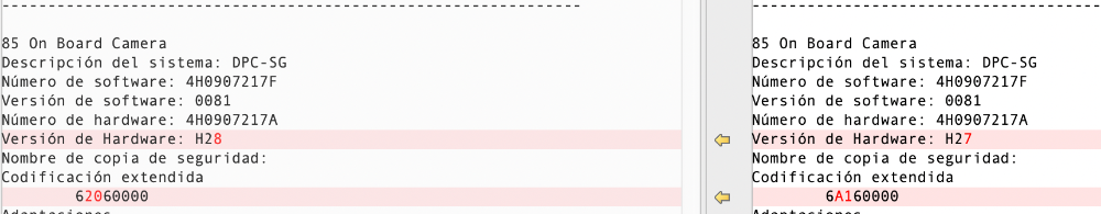

Módulo 85 -> Al igual que el anterior módulo, solo veo diferencias en los Bytes de la codificación extendida, nada distinto en adaptaciones. ¿Sería necesario tocar algún bit??

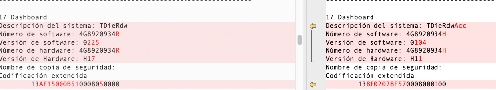

Módulo 17 -> Además de los cambios en la codificación extendida de la imagen adjunta, veo que el A7 tiene esta propiedad activada en adaptaciones:
    Indicación ampliada del reconocimiento de señales de tráfico
            ON
¿Solo sería necesario tocar esta adaptación en el módulo 17?
