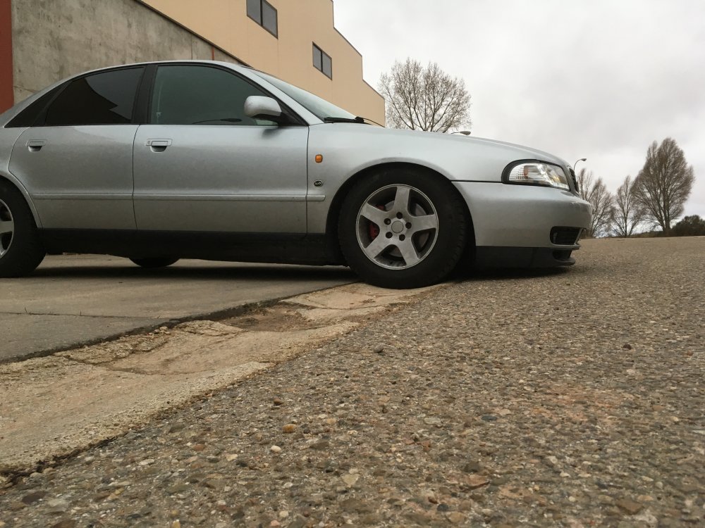

Buenas a todos!
Volvemos con novedades, esta vez después de estar mucho tiempo informándome y mirando acerca de suspensiones roscadas, me salio una oportunidad que aproveche y compre unas roscadas Vmaxx, ya que tampoco quería gastarme mucho dinero en ello y no necesitaba unas de tan buena calidad con bilstein, h&r etc.. Ademas, aproveche y cambie algún brazo de suspensión que me faltaba de la otra vez y rotulas de dirección.
Aquí os dejo el montaje y el resultado ;)
IMG_9082.JPG.d3f2d72d0d57bbf7262cce66b725a4bb.JPGIMG_9084.JPG.e945d4e54ed300b2b39d8d5999ff0eed.JPGIMG_9086.JPG.3590caa664e7a052c36cf400852f5a3d.JPGIMG_9101.JPG.38cfad41ef55bcaeece04c3c3ede816e.JPG
Ahora mismo llevo las llantas de 15" con los neumáticos de invierno, que en Burgos no sabes cuando te va a sorprender la nieve:7_sweat_smile:
Pero espero que con las 17" old rs quede mas bonito el coche :)
Un saludo!

Aparte de que esteticamente queden mejor con las 17" (por ir bajo) es que te subira el coche un poco con respecto al piso, al tener menos perfil tiene menos colchon, por que yo llevo una 16 y tambien bajado y voy rozando por todos lados.
Supongo que sabras que con eso no pasas la itv si no haces projecto, no?
S2
Link to comment
Share on other sites
Si si Athabasco, lo se y tengo en mente abrir proyecto para meter varias cosas, pero antes de abrirlo quiero meter las máximas modificaciones posibles.. a ver si para febrero lo hago.
S2
