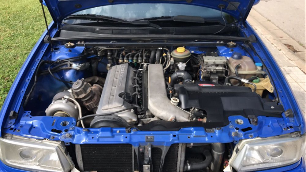

sabi, jejej mas detalles? Aprovecho y os hago preguntas... Todavía lo tengo pendiente de llevar a mi mecánico a ver que es lo que tiene exactamente montado, por lo que he podido saber es una modificación de turbo, inyección e intercooler que supuestamente eliminaba el efecto lag del turbo, pero por lo que he probado sigue empujando solo a partir de 3500 4000.

Los rs2 la patada la tienen un poco por encima de medio régimen,ahora llevas un turbo más grande, pero no esxcesivamente para que cargue muy arriba, creo que no llevas una electrónica acorde las modificaciones que lleva, necesitas saber que es lo que llevas aparte de lo que ya vemos y que te carguen una electrónica acorde y funcione bien.
Aquí en España hay gente que podría hacerlo seguro, pero llevaría tiempo y dinero.
También tienes preparadores extranjeros especialistas en 20vt que diciendo lo que llevas te lo hacen, pero no podrán probarlo a no ser que los pagues un billete de avión y estancia para cercionarse que va bien.

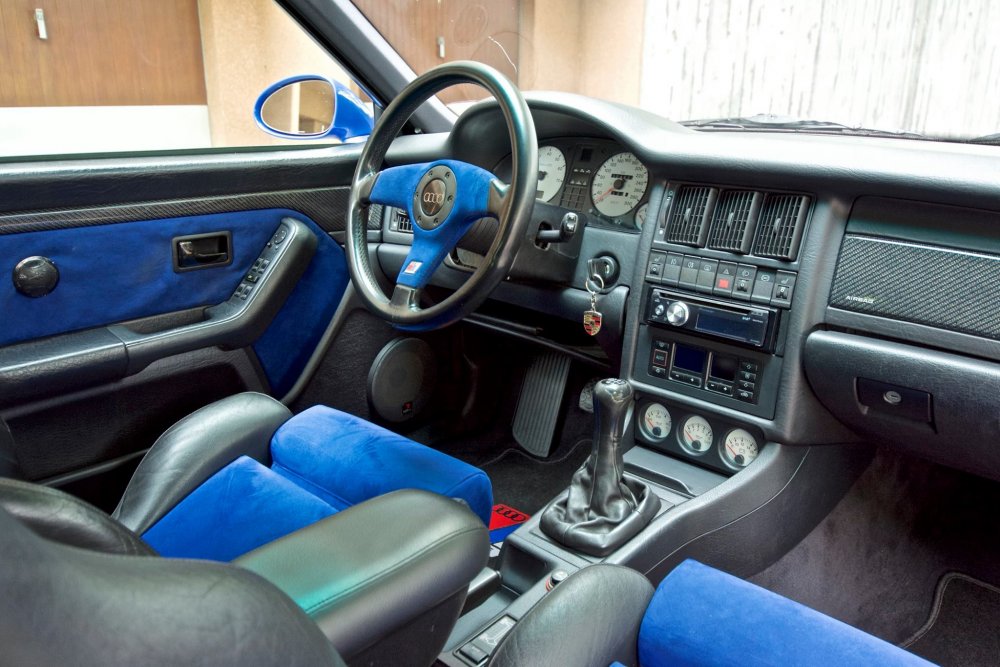

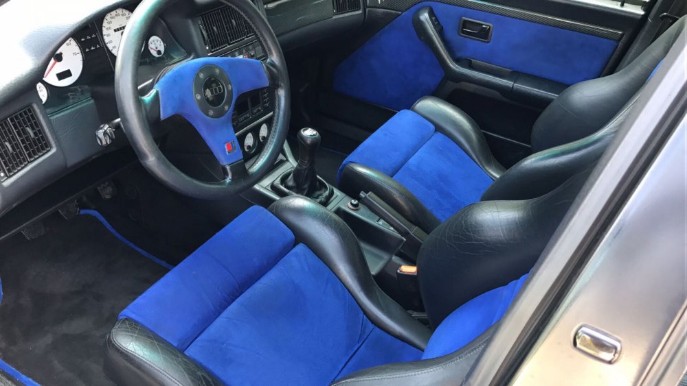

En cuanto al volante, no se si sera de serie, en Internet solo he encontrado esta foto con el mismo volante, o lo copio el que lo hizo o si que había esta opción. La conservación parece muy buena, peor los últimos años porque desde que lo tengo y lo muevo algo ha mejorado, debió estar muy parado últimamente.

Lagarto, por que crees que no se ha tocado la electrónica? La admisión, mas lejos que menos Lag me da mas... o igual es el turbo tan grande, porque empieza a tirar a las 4500 vueltas.
También tiene el intercooler cambiado, si os fijáis incluso el parachoques esta modificado para meter los tubos tan grandes.
En cuanto al volante, otro como el mio en un grupo de facebook que se llama Audi Rs2.

Se ve muy "radicalizado" mecanicamente parece que no tenga caudalimetro depende la electronica que tengas puede hacer esos bajones al conectar el clima.
Comprueba tambien que tenga la valvula de ralenti que no la anularan para poner el colector con la salida frontal...
