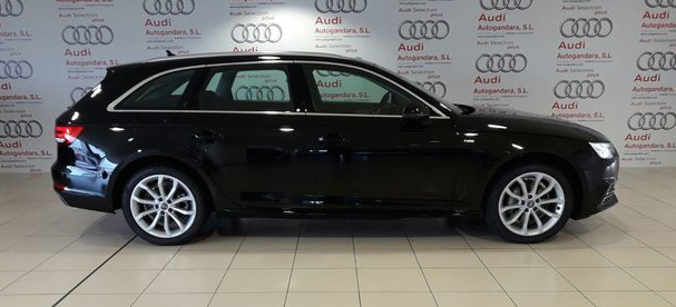

Flipante 60mm me ha bajado el coche, me ha comentado el ingeniero que la ficha técnica está bien se puso en contacto con la marca y la ficha esta correcta. Ingeniero me ha comentado que el coche no tendría los muelles que le corresponden y hay 2 opciones que en la fabricación le pusieron erróneos (posiblemente los de un allroad) o que tuvieron algún problema y estaban defectuosos y al cambiarlos pusieron los que no le correspondían y ahora se quedaron a su altura. De todas maneras, después de rodar con el todo el finde he vuelto a medir y he visto que me ha bajado a 1360mm (según eibach deberían bajar 10mm mas). El ingeniero me ha comentado que no me preocupe de todas maneras que dejan un margen de tolerancia respecto a la ficha técnica de 50mm. Bueno de todas maneras pongo 2 fotos para que veáis la diferencia en el paso de rueda. Saludos
Antes:
Despues:
PD. Perdonar por la calidad de la segunda foto la he sacado en el garaje y no se ve como la primera.

Ni idea es lo que me comentó el ingeniero y yo creo que igual puede ser verdad ya que me ha bajado 6 cm y los muelles dicen que baja 3 cm y supuestamente debería bajar 1 cm más cuando asiente más los muelles. Bueno la cuestión es que ahora tiene una buena altura y en los bordillos que he comprobado le falta para dar como un dedo y medio pero eso si la chepa esa que tiene si da así que no puedo meter el coche hasta casi tocar las ruedas con el bordillo.

Bueno pues aquí va el cambio de muelles he puesto unos eibach. Lo que me ha dejado a cuadros es que se ve el rebaje de altura pero la altura esta igual que en la ficha técnica ahora el ingeniero que me lleva la homologación está mirando a ver que ha podido pasar tal vez vino con unos muelles más grandes de lo normal y la altura suya es la que tiene ahora o mal puesta la altura en la ficha técnica a saber pero lo importante es que el cambio es brutal estéticamente y todavía no puedo opinar mucho del comportamiento porque abre hecho como 15km según haga ya iré comentando.
El Antes:
El Despues:
Bueno ,pues esa altura es la que yo tengo en mi Avant y me parece completamente desproporcionada.He mirado en la ficha tecnica la altura y tampoco coincide con la del coche,voy a pedir presupuesto en un taller especializado de la zona para poner los muelles mas cortos.

Como medís la altura del coche? es decir, de donde hasta a donde? Por medirlo y comprobarlo. Yo creo que todos los que tenemos la de serie vamos igual de altos
Pones una regla en el centro del techo que sobre salga bien hacia afuera y de ahí con el metro mides y listo. Así me lo han hecho hacer a mí para la homologación. Saludos.
