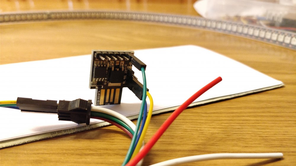

Primeras pruebas con la tira led...
Usando solo los primeros 70 leds y solo con color rojo.... El script me lo he cocinado poco, no me pegueis  ehhhhh que está muy macarra, pero promete.
La bola de fuego que baila esta a un 35% de la potencia nominal que admite la tira

Esto solo es una prueba para ver posibilidades de la tira rgb, la idea es solamente usar un barrido en los dos sentidos como ceremonia de cambio entre colores. Aunque no se aprecia en el video  la "bola" tiene velocidad variable al llegar a los extremos y la transición es suave usando una función gaussiana.
Por ejemplo de blanco a rojo al abrir la puerta,  luego se queda en estado atenuado fijo indefinidamente hasta que ocurra un evento
Iremos viendo posibilidades. Mi idea es usar dos o tres colores a lo sumo, solo tendremos dos entradas de datos

El digispark se comporta bien, le he puesto un ciclo infinito de pruebas a tres colores y con un retardo. sería algo así... Se admiten ideas
Enlace al comentario
Compartir en otros sitios web
hace 18 minutos, Tineo dijo:
Sip, hay que hacerlo más lento.
Es ir probando, en la cabecera del código script hay unos #define en los que se parametriza todo esto sin tener que enfangarse en la programacion
si,porque como tengas que rehacer el codigo para cada prueba te triplica el curro,si en algo se puede
echar una mano avisa.

Ahí faltarían los dos cables con la entrada de datos a los pines libres,
Eso esta pendiente de implementar.
La entrada de datos hay que reducirla a 5v,  no se puede enchufar una señal 12v. En eso necesito el apoyo matraca, Helppppp!!!!!!

hace 2 horas, Tineo dijo:
Como se te ocurre robarme el fin de semana🤣🤣🤣
Tus expectativas:
7805 de sobras no cumple tus necesidades, salida 1amp.
Mc34063, salida a 4amp
Tengo un lm3578, revisa esto:
https://www.google.es/amp/s/cacharrytos.com/2014/04/11/convertidor-12-v-a-5-v-usb/amp/
Si no cumple las espectativas, vamos por la via directa, aun conservo tu whas y buscamos una solución, te aviso, no soy técnico 🤣

Voy a probar con el esquema simple de la resistencia y diodo, si explota es solo un euro y medio jajajjajaja
