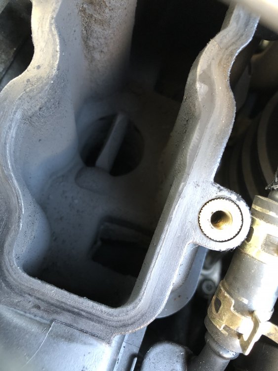

nelsonluis Publicado 17 de Septiembre del 2018 Autor Denunciar Compartir Publicado 17 de Septiembre del 2018 hace 10 horas, ivia3 dijo: Admisiona solo la mitad. Si se queda cerrado un lado solo, no vale. A ver si entiendo, desmonto la admisión de ambos lados de los cilindros y le doy arranque ? Las mariposas de ambos lados funcionan bien tanto eléctricamente como mecánicamente !! Voy a probar esto que dices a ver que pasa !! Gracias !! Responder Enlace al comentario Compartir en otros sitios web More sharing options...

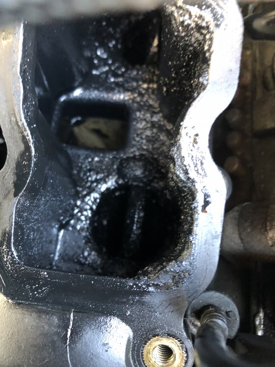

nelsonluis Publicado 17 de Septiembre del 2018 Autor Denunciar Compartir Publicado 17 de Septiembre del 2018 Esto es lo que encuentro sacando el tubo admision !! De un lado seco y del otro lado como mojado !!! Responder Enlace al comentario Compartir en otros sitios web More sharing options...
nelsonluis Publicado 17 de Septiembre del 2018 Autor Denunciar Compartir Publicado 17 de Septiembre del 2018 Esto es lo que hace del costado que esta húmedo!! Responder Enlace al comentario Compartir en otros sitios web More sharing options...
ivia3 Publicado 17 de Septiembre del 2018 Denunciar Compartir Publicado 17 de Septiembre del 2018 Pues solo con escucharlo, me vale. cuando se le fue la cadena al que reparamos, cojeaba a ralenti. Pero lo mantenia perfectamente. Responder Enlace al comentario Compartir en otros sitios web More sharing options...
A6culoguevo Publicado 17 de Septiembre del 2018 Denunciar Compartir Publicado 17 de Septiembre del 2018 Yo creo que es de la distribución variable, que posiblemente el patín de haya desgastado y haya desfasado la secuencia de las válvulas. Responder Enlace al comentario Compartir en otros sitios web More sharing options...

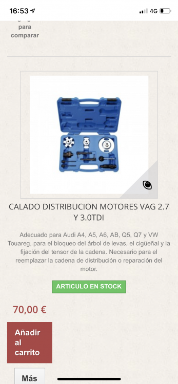

nelsonluis Publicado 17 de Septiembre del 2018 Autor Denunciar Compartir Publicado 17 de Septiembre del 2018 hace 1 hora, ivia3 dijo: el conjunto de cadenas,que eran 4?si no recuerdo mal..no se llevaban unas cuantas.jajaja,pues se estiran,o se jode patin,no es capaz de corregir tension y se pasan. Si , lleva 4 cadenas y unos tensores , queria evitar sacar el motor pero no hay otra forma , asi que al lio , debere pedir las herramientas del calado para motores 2,7 y 3.0 vag , el kit de cadenas y tensores y que dios me ilumine .... si alguna alma caritativa se apida de mi agradezco y escucho todos los consejos de como hacer la distribución de este motor !! Gracias Responder Enlace al comentario Compartir en otros sitios web More sharing options...
