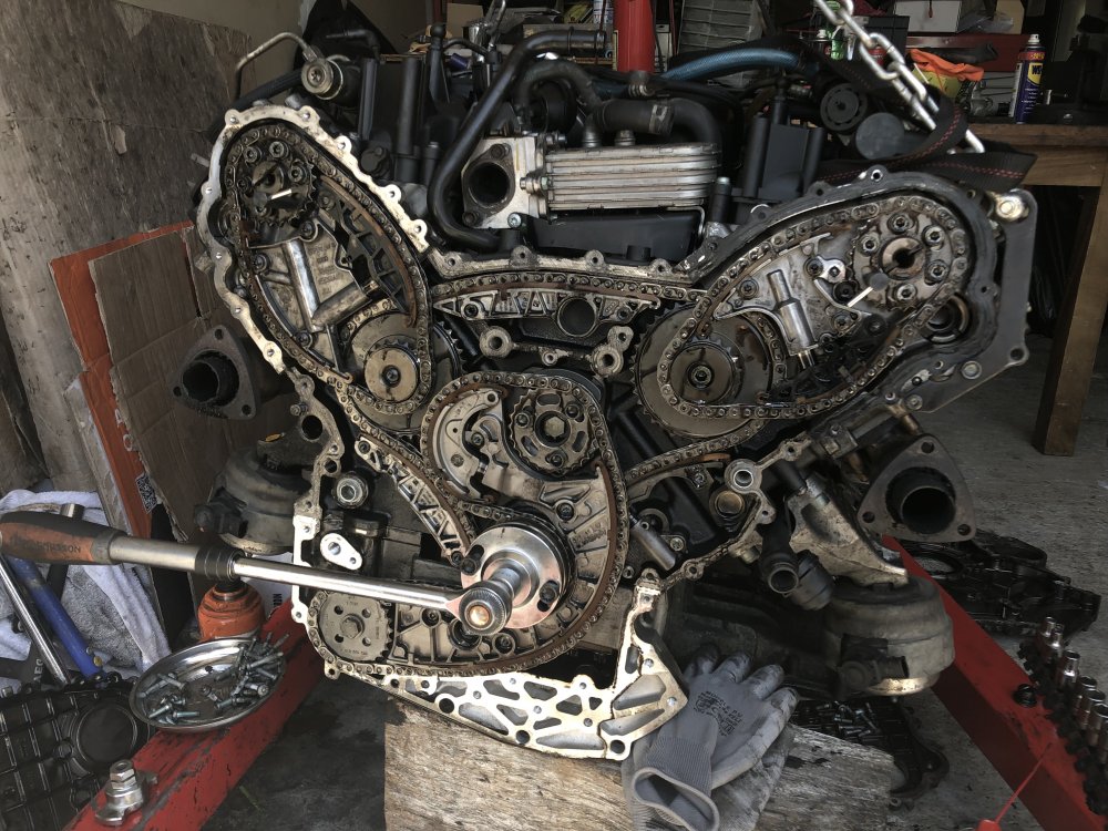

Buenos dias , aca con novedades del coche .... luego de desmontar todo lo referente al cableado que por cierto es muchísimo pude retirar el motor, enseguida desmonte todo para acceder a las cadenas , todas en su sitio y ninguna rota ... Con las herramientas para calado compruebo si esta todo en orden y ahi veo que el lado del conductor( mirando el motor desde atras ) esta fuera de punto , no coincide para poner las llavecitas en los huecos , es decir que el lado acompañante bien y el punto 0 del cigüeñal ok pero el otro costado no .... Estoy al habla con gente de Tecnico del Motor en Madrid , para adquirir un motor regenerado pero no se , alguno de vosotros sabe algo de esta gente , si son serios , tengo la opción de llevarles el motor para que me lo regeneren .... la verdad me lo estoy pensado por que también ellos le hacen una limpieza total al motor .... en fin , me lo voy a pensar a ver que hago ... se aceptan sugerencias varias .... saludos y seguimos en contacto!!!

@Tolo tambi3n habria que valorar como de descompensado esta y si ha podido llegar a rozar valvulas y pistones de mamera que haya que abrir motor.
Esto es una loteria, yo tiraria a lo mas sencillo que es lo que dices tu y a ver si hay suerte.

Creo me voy a decidir a cambiar cadenas y tensores , armar y ver que pasa , lo peor que pueda pasar es que tenga que desmontar todo de nuevo y ver lo del motor regenerado , en fin veremos dijo un ciego ,,, saludos ..

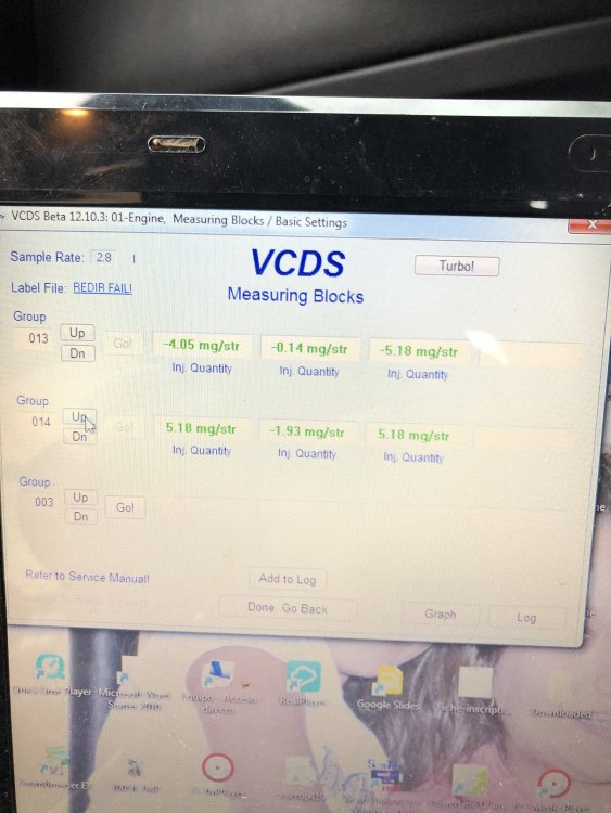

En 17/12/2019 a las 8:32, Carlisu84 dijo:
Puede ser un problema de que te esté quemando aceite o que los inyectores estén rotos y abiertos del todo. Podrías comprobarlo con el vagcom haber que valores tienes
Los valores los miro en los canales 13 y 14 verdad ??  O hay otros canales ,, por que del 71 al 77 me muestra la codificación de los inyectores que es correcta , verifique cada uno y dice las letras y numeros que corresponde....
