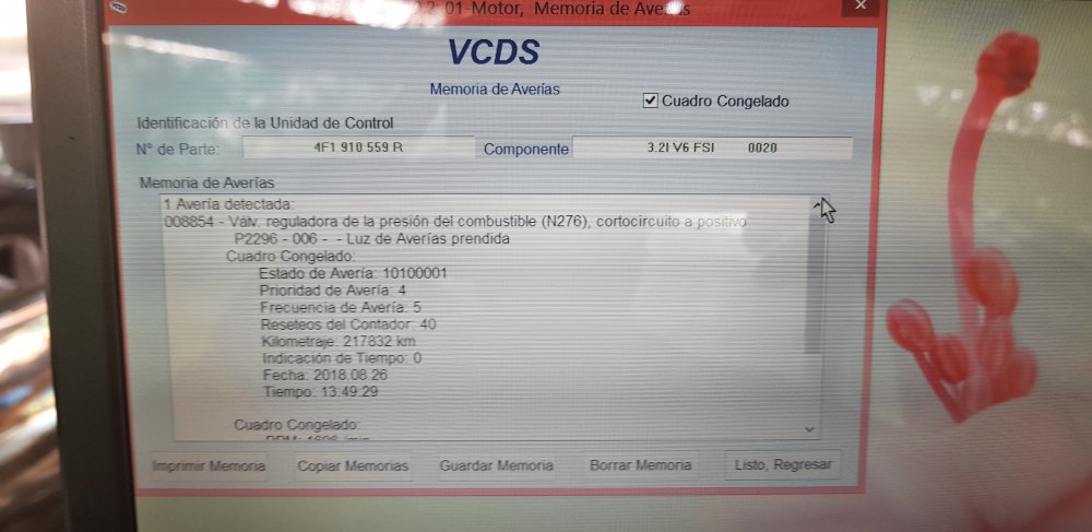

al principio me salian 12 errores, ahora solo suele dar 1.Os explico lo que he echo en estos dias.

Pensais que puede ser otra cosa, o que la misma bomba que me pusieron este mal?

pero que sintomas tiene para que te digan que hay que cambiar los inyectores???? a ver que me he perdido........
Me parece muy raro, normalmente cuando estos coches comienzan a fallar o bien son las bujias que si no se han puesto las que hay que poner dan guerra y van a tiros a rato, y otra suelen ser las bobinas.......cuentanos un poco

perdida de potencia enorme.
le llevo al taller, me dicen que es la bomba y un rele.me sacan 1300 euros y sigue casi igual.las boninas, bujias y filtro gasolina nuevos tambien.
Cuando saco el coche casi va igual, le llevo y me dicen que ahora son los inyectores (1600 creo), le digo que no lo puedo cambiar.
Se queda un ruido raro bajo los colectores donde estan los inyectores, un crack crack...
Me le llevo, le hago una descarbonizacion, le meto dos botes de limpia inyectores de calidad en dos depósitos, el coche esta casi perfecto, pero cuando lleva andando 40 o 50 kms o media hora, se pone en modo emergencia.
arranca mal también, ahora sale lo que os pongo arriba, pero la bomba es nueva y la original.
en el taller me insisten que son los inyectores, al 90%....que jodios, lo mismo me decian cuando cambie la bomba
