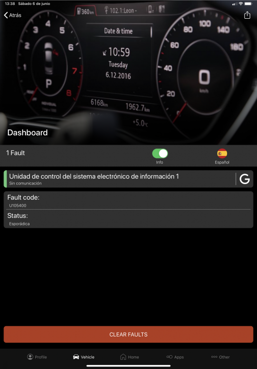

SarioxLarioX Posted June 6, 2020 Author Report Share Posted June 6, 2020 hace 1 hora, victor.tfsi dijo: En el obdeleven mírate el modulo 19 y 9, haber si ahy algun fallo, tambien prueba de Reiniciar el mmi con los botones, o incluso pulsa los botones tambien que no este alguno pulsado enganchado... O prueba de quitar el borne negativo de la batería durante 15m para que se reinicie todos los modulos. Si despues de esto sigue fallando es possible que el altavoz anterior quiza provoco algun corto en la conexion. ya nos contaras. suerte ¡Buenas! Voy a fijarme en el módulo 19 también a ver, en el módulo 9 nada, en teoría no aparecen fallos. Hoy he conectado el ODB y me ha detectado un fallo esporádico en este módulo, aunque imagino que habrá sido al reiniciarse el MMI alguna de las veces que ha perdido conexión con del Dashboard. Durante los reinicios nunca o casi nunca me han salido fallos. Este es el primero. Reiniciar con los botones fue lo primero que me dijo que hiciera el técnico hace 3 meses... y nada. El técnico me reinstaló el software del módulo F5 y nada... volvía a pasar... la segunda vez que volví reinicializó otros cuantos y la tercera vez reinicializó a valores de fábrica casi todos los módulos que tuvieran algo que ver con multimedia... y nada. Los botones... pues el A5 es nuevo de fábrica y hasta que no me cambiaron el subwoffer y implementado esa TPI esto no comenzó a pasar, aun así los compruebo por si a caso. Respecto lo que comentas del corto en la conexión al conectar el subwoffer, ¿no debería de aparecer un error en caso de cortocircuito? ¿habrá podido dañar el módulo de la etapa de sonido del Bang&Olufsen o jodido el modulo F5? Ya te digo que todo funciona correctamente y de repente... zas, reinicio. ¿Crees que si cambiaran el módulo F5 se solucionaría el problema o si volvieran a cambiar el subwoffer? Según me dicen ellos me ponen muchísimas pegas a la hora de cambiar nada porque no les salta ningún error claro de dónde puede venir el problema y que a ver quien se haría cargo de todos esos cambios (que es lo que yo literalmente FLIPO, que tengan la poca vergüenza de haberme generado este problema y encima pongan pegas a la hora de intentar buscar la solución, que imagino por lo que parece no es fácil pero desde luego no es problema mío y encima estando en garantía con un coche que tiene medio año....) Quote Link to post Share on other sites

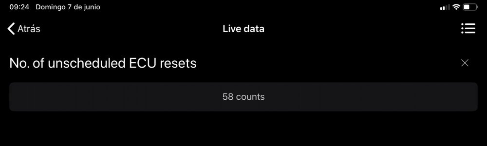

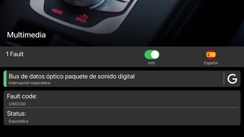

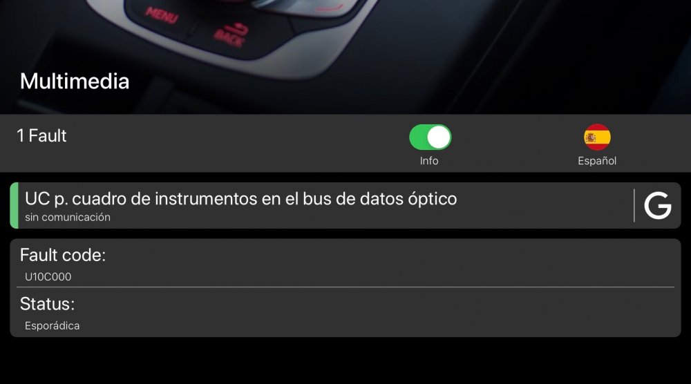

SarioxLarioX Posted June 7, 2020 Author Report Share Posted June 7, 2020 hace 13 horas, victor.tfsi dijo: En el obdeleven mírate el modulo 19 y 9, haber si ahy algun fallo, tambien prueba de Reiniciar el mmi con los botones, o incluso pulsa los botones tambien que no este alguno pulsado enganchado... O prueba de quitar el borne negativo de la batería durante 15m para que se reinicie todos los modulos. Si despues de esto sigue fallando es possible que el altavoz anterior quiza provoco algun corto en la conexion. ya nos contaras. suerte ¡Buenas compañero! Bueno pues después de ojear los módulos que me has descrito e indagar un poco en los menús del ODB me he dado cuenta de que hay muchas opciones para obtener datos de cada módulo en tiempo real que arrojan información muy detallada de todos ellos (no tenia ni idea y no me gusta tocar estas cosas). Pues bien, en el módulo 9 y 19 nada, todo perfecto, en el historial de fallos no hay ni uno. He echado un vistazo al módulo Sound System y más de lo mismo, ni un fallo y en el estatus de los altavoces los 19 saltan valores de OK. Lo curioso ha sido cuando he accedido al módulo 5F. Ahora mismo y desde la 5a intervención que me hicieron no tiene fallos... pero CURIOSAMENTE en el historial de fallos (sabia que tenia que quedarse eso registrado, LO SABIA) hay 3 fallos esporádicos que corresponden con las fechas de cambio del subwoffer y de alguna de las intervenciones. Estos fallos aparecieron en ENERO cuando cambiaron el subwoffer y aplicaron la TPI (luego lógicamente reseteados por el técnico): Y lo mejor viene ahora. Durante todos estos meses he sufrido muchísimos reinicios... y el módulo F5 no arroja ningún fallo... PEEERO acabo de ver que en el menú Live Data hay un apartado de datos que pone: No. of unscheduled ECU resets. Vamos... el contador de reinicios inesperados de la ECU.... Pues ahí tenemos el DATO: ¿Qué os parece? La verdad es que estoy que voy a explotar de la rabia, se ve claramente que hay un malfuncionamiento y casi 60 RESETEOS INESPERADOS del módulo y los de la Audi ENCIMA tienen el MORRO de decir que lo ven todo bien. Esto me lleva a varias preguntas; ¿están haciendo omisión de responsabilidad hacia este problema? ¿realmente NO TIENEN NI put* IDEA DE BUSCAR ERRORES O MALFUNCIONAMIENTOS que no sea los que claramente salen como fallos? Esque estoy que trino.... El martes tengo cita en el Audi Center... y no sé como exponer estos datos para que no me tomen el pelo ni una vez más. En teoría nosotros no deberíamos andar mirando información de los módulos... pero visto lo visto... es una put* vergüenza lo del servicio post venta. ¿Qué opináis? Un saludo y de nuevo gracias por vuestra ayuda. Quote Link to post Share on other sites
