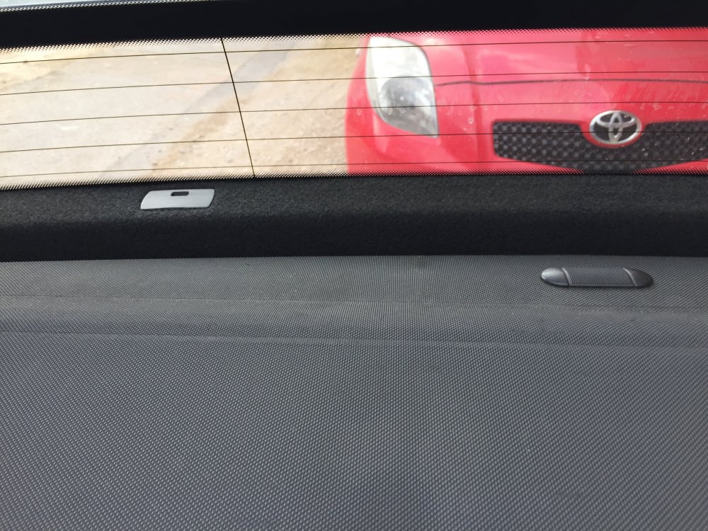

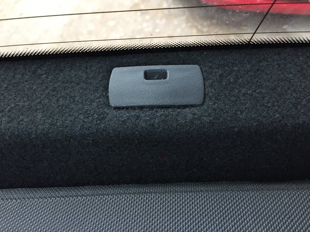

Sabría decirme alguien dónde está el tirador de emergencia para abrir el portón desde dentro del vehículo. Leí algo que es una pestaña una tapa que se encuentra arriba en la zona del cristal es correcto. Gracias.
Share this post
Link to post
Share on other sites
Hola,
Desde dentro del vehículo, queda en el portón (muy pegado al cristal) en la parte izquierda. Cerca de la hendidura en donde se coloca la cortinilla enrolladle que oculta el contenido del maletero.
Te adjunto fotos.
Un saludo.

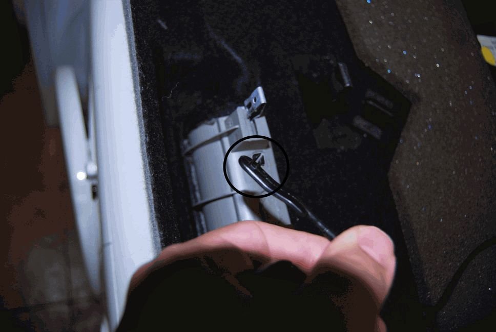

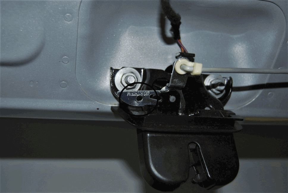

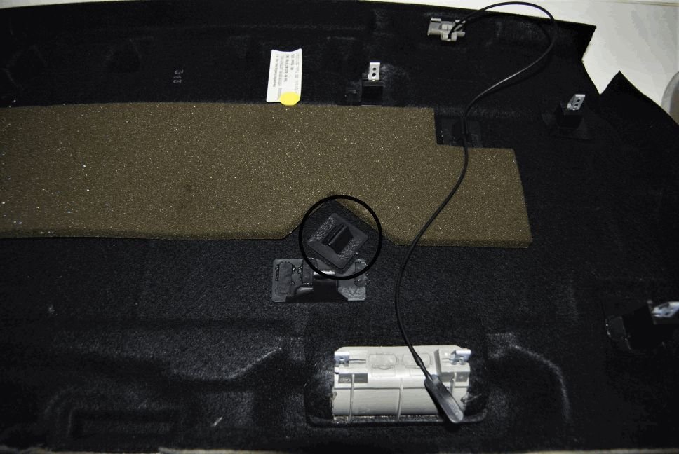

Tal como comenté anteriormente, he desmontado la tapa interior del portón del maletero, y he comprobado lo que ya suponía que podría pasar tras leer varios hilos al respecto del foro de Audi A2 en UK y Alemania: el cable se ha salido de la guía y del anclaje del mecanismo de apertura (cerradura).  He hecho fotos para que podáis ver que es muy sencillo volverlo a colocar en su guía y en su anclaje (una vez desmontada la tapa, que para sacarla es muy fácil utilizando las herramientas de plástico para molduras interiores).
Lo que os aconsejo, es que dado que el cable es de plástico y no metálico como hubiera sido lo más idóneo, cuando hagáis esta pequeña reparación. impregnadlo bien con un líquido restaurador de plásticos para evitar que se vaya agrietando y eventualmente pueda definitivamente partirse. Yo esto también lo hago con el cable de plástico (que es muy parecido) del tapón de la gasolina, ya que si no, con el tiempo se agrieta y acaba partiéndose. Así mismo, también os aconsejo que echéis '3 en 1' o lubrificante similar en el mecanismo de la cerradura desde dentro, ya que tiene partes móviles (ver fotos) que con el paso del tiempo van perdiendo lubrificación y pueden provocar (como a mí me ha ocurrido ya varias veces) que al intentar abrir el portón, el mecanismo electrónico no tenga suficiente fuerza para liberarlo.
