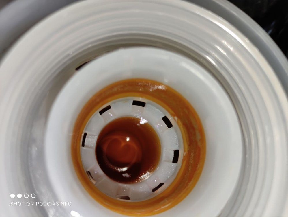

broker84 Publicado 20 de Diciembre del 2020 Denunciar Compartir Publicado 20 de Diciembre del 2020 Buenas. Pues a mi en la vaso de expansión no me indica que es lo que llevo. En el manual pone que puedo rellenar con G12++ o G13.... Y cuando miro el vaso de expansión, el deposito se observa un liquido rosado, pero al abrir el tapón, si que veo algo de residuos y color oxido. Para un coche con 2 años y 11.000 km creo que no debería estar así... Saludos. Responder Enlace al comentario Compartir en otros sitios web More sharing options...
