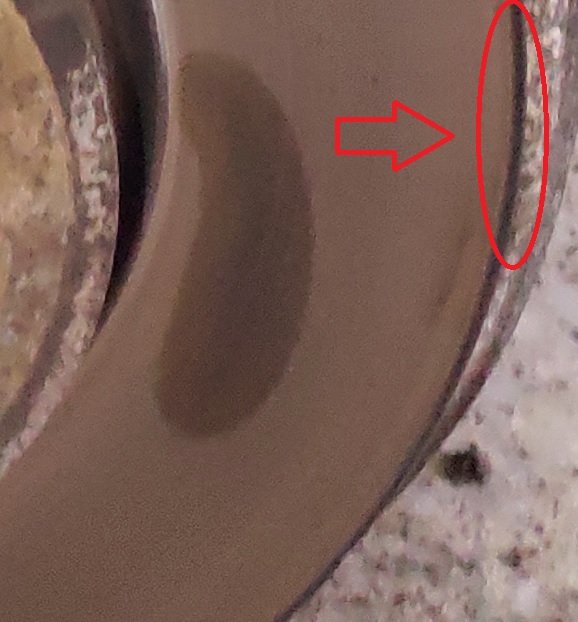

Moncho2 Posted February 10 Report Share Posted February 10 (edited) Hola señor@s Hace unos meses le cambié las pastillas de freno delanteras, a mi coche (marca Ferodo) ,los discos aún estaban bien, (con apenas algo de rebarba) Mi coche es un 2.0 TdiE por lo que en teoría lleva delante discos delanteros de 314 mm La cosa es que desde el primer día vi que la parte más exterior del disco empezaba a salir óxido, signo de que las pastillas de freno no estaba aprovechando todo el disco...No le di mucha importancia, pensaba que tendrían que asentar las pastillas nuevas, pero pasados unos meses (y miles de kms) . Observo que se mantiene esa zona del disco sin usar Las pastillas que le puse son estas: Y aquí la foto actual de los discos: La flecha roja señala la típica rebarba exterior En azul la zona que no se está usando Nota: La foto está aumentada y parecen que ambas son mayores de lo que son Aquí sin aumentar: Mis dudas son : 1- Es normal que quede ese margen sin desgastar ?? 2- Si los discos son mayores de 314 mm , y las pastillas son de 314 mm ¿ En este tipo de pinzas (ATE) se pueden poner pastillas más grandes que 314 mm ?? Y ya una petición , ¿ Si fuerais tan amables de decirme si en vuestros coches es así también esa zona ? Gracias y perdón por el tocho Edited February 10 by Moncho2 Quote Link to post Share on other sites
Tineo Posted February 10 Report Share Posted February 10 (edited) hace 45 minutos, Moncho2 dijo: ...¿ En este tipo de pinzas (ATE) se pueden poner pastillas más grandes que 314 mm ?? Es obvio que las pastillas originales previas aprovechaban todo el disco. lo que parece que ocurre es que esas nuevas pastillas son para este modelo/equipamiento de frenado con ese concreto "shape"... pero seguramente han heredado la zapata de otras pastillas (por ej, 312mm son discos mucho más habituales en el grupo vag). ahorro en costes de fabricación. No le des mas vueltas, el frenado tampoco te va a cambiar de manera apreciable. Edited February 10 by Tineo Quote Link to post Share on other sites
Moncho2 Posted February 10 Author Report Share Posted February 10 (edited) hace 3 horas, Tineo dijo: Es obvio que las pastillas originales previas aprovechaban todo el disco. lo que parece que ocurre es que esas nuevas pastillas son para este modelo/equipamiento de frenado con ese concreto "shape"... pero seguramente han heredado la zapata de otras pastillas (por ej, 312mm son discos mucho más habituales en el grupo vag). ahorro en costes de fabricación. No le des mas vueltas, el frenado tampoco te va a cambiar de manera apreciable. Bueno al menos no era una paranoia mía . Seguramente la diferencia de aprovechar todo la superficie no sea mucha, pero el coche va "repro" y me gustaría que aprovechase todo el disco, a parte de queda feo ese círculo oxidado: Si alguien con discos de 314 mm fuese tan amable de darme una referencia/enlace, de una pastilla que sí aproveche todo el disco, se lo agradecería. Gracias Tineo Edited February 10 by Moncho2 Quote Link to post Share on other sites

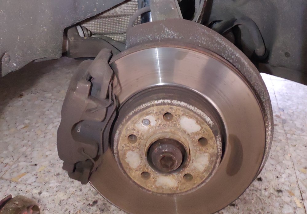

jhonysen Posted February 10 Report Share Posted February 10 hace 2 horas, Moncho2 dijo: Bueno al menos no era una paranoia mía . Seguramente la diferencia de aprovechar todo la superficie no sea mucha, pero el coche va "repro" y me gustaría que aprovechase todo el disco, a parte de queda feo ese círculo oxidado: Si alguien con discos de 314 mm fuese tan amable de darme una referencia/enlace, de una pastilla que sí aproveche todo el disco, se lo agradecería. Gracias Tineo El mío no gastaba así los discos, eran como los tuyos, la misma frenada y lo explicado por Tineo tiene mucho sentido. Yo lo que hago normalmente es sacar la referencia OEM del etka y pasarla por autodoc, Amazon , recambiosweb, etc y de ahí no sueles tener fallo. Si necesitas que te eche un cable avisa... , Quote Link to post Share on other sites

Athabasco Posted February 11 Report Share Posted February 11 hace 7 horas, torrentex66 dijo: Lo primero que debes hacer es mirar en la pegatina que lleva tu coche junto a la rueda de repuesto, el sistema de freno que lleva tu coche, tus pastillas son para 1LY y 1LT, si coinciden, no te preocupes, según se ve en la foto, a mi me da la impresión que el disco está un poco más gastado por la zona que tiene óxido por cual las pastillas no rozan todavía. Conforme se vayan gastando verás como al final rozan en toda la superficie. Te pongo esto porque a mi me ha pasado igual. La pastilla tiene que cubrir toda la superficie del disco, yo para mi que esas pastillas son para discos de 312 (que como dice Tolo son muy habituales), y de ahi que falte 5 mm para cubrir, por algún motivo te las dieron mal @Moncho2, el problema que te tocará cambiar tambien los discos por que a menos que te hayas dado cuenta hace muy poco desde que las cambiaste, tendrán mal desgaste y la pastilla no apoyará bien en el disco. S2 Quote Link to post Share on other sites

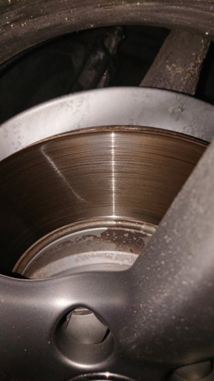

Harigami Posted February 11 Report Share Posted February 11 Pues en mi caso puse pastillas ate con discos zimmermann para pinzas de audi s5 y me pasa parecido. La pastilla no coge toda la superficie del disco. No es tan evidente como en este caso y llevo pocos kilometros con ellas por el tema de la pandemia, pero hay dos o tres milímetros del disco que están limpios, se ve que no pasa la pastilla. A ver si esta noche le echo una fotillo. Yo creo que en funcion de la marca es normsl que quede algun mm del disco sin cubrir. Tampoco me parece preocupante. Otra cosa puede ser que el fabricante de pastillas use las mismas para 312 que para 314 por tema ahorro de costes. Quote Link to post Share on other sites
jhonysen Posted February 11 Report Share Posted February 11 Así estaban mis discos con los frenos ATE que montaba antes: Quote Link to post Share on other sites

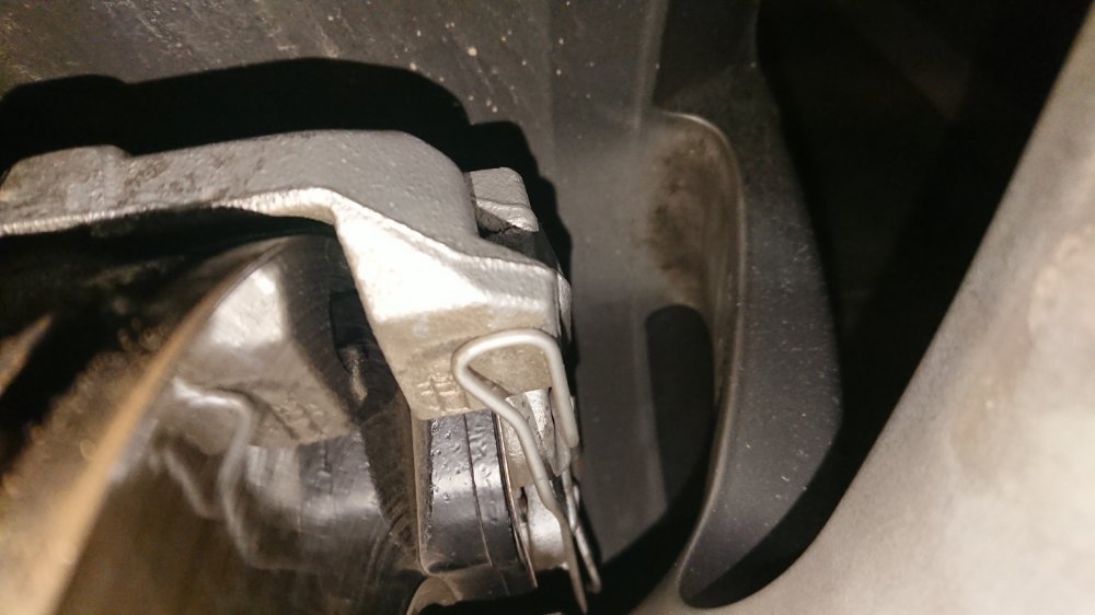

amgtyper Posted February 11 Report Share Posted February 11 En 10/2/2021 a las 12:56, Moncho2 dijo: Hola señor@s Hace unos meses le cambié las pastillas de freno delanteras, a mi coche (marca Ferodo) ,los discos aún estaban bien, (con apenas algo de rebarba) Mi coche es un 2.0 TdiE por lo que en teoría lleva delante discos delanteros de 314 mm La cosa es que desde el primer día vi que la parte más exterior del disco empezaba a salir óxido, signo de que las pastillas de freno no estaba aprovechando todo el disco...No le di mucha importancia, pensaba que tendrían que asentar las pastillas nuevas, pero pasados unos meses (y miles de kms) . Observo que se mantiene esa zona del disco sin usar Las pastillas que le puse son estas: Y aquí la foto actual de los discos: La flecha roja señala la típica rebarba exterior En azul la zona que no se está usando Nota: La foto está aumentada y parecen que ambas son mayores de lo que son Aquí sin aumentar: Mis dudas son : 1- Es normal que quede ese margen sin desgastar ?? 2- Si los discos son mayores de 314 mm , y las pastillas son de 314 mm ¿ En este tipo de pinzas (ATE) se pueden poner pastillas más grandes que 314 mm ?? Y ya una petición , ¿ Si fuerais tan amables de decirme si en vuestros coches es así también esa zona ? Gracias y perdón por el tocho Luego bajo al coche y le saco una foto a los discos. Llevo la misma frenada que tu pero con pastillas jurid "ceramicas". Quote Link to post Share on other sites
amgtyper Posted February 11 Report Share Posted February 11 Aquí tienes las fotos. Parece que estas si que ocupan toda la superficie del disco. Quote Link to post Share on other sites
Harigami Posted February 11 Report Share Posted February 11 Una foto de los mios cuando los quite con 90.000km: Diria que tienen una rebana de 1mm o 2 a lo sumo. Los nuevos andan parecido... Quote Link to post Share on other sites
