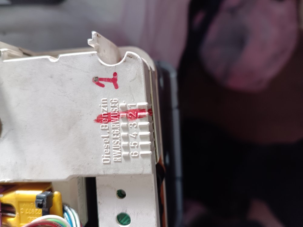

Las posiciones 1 a 3 son de 'benzin' y 4 a 6 'diesel'. La 1 es EG que entiendo corresponde a Europa y la 2 a EEUU, tanto en tu coche como el mio ¿no? aunque igual no cambia nada a efectos prácticos. A ver cuando puedo probar la posición 2 o 3, pero me temo que tengo que tener mucha suerte para que funcione. Hoy le he dado una vuelta y he visto que los testigos del cuadro si funcionan. Me imagino que son circuitos diferentes. -

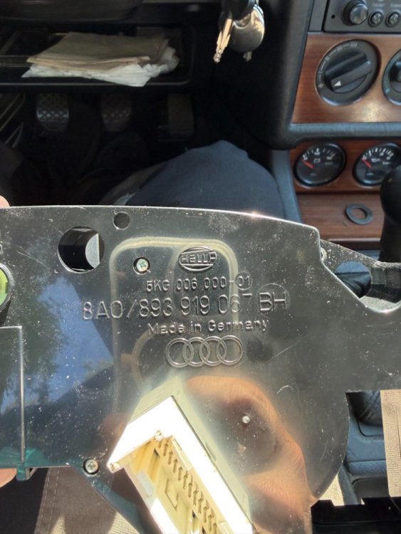

Hola, La referencia es casi la misma pero mi modulo parece un pelin más moderno. Mi coche es de julio de 1990. ¿Y el tuyo? -

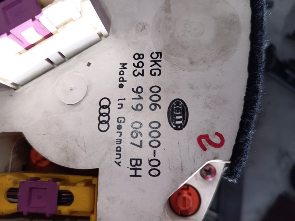

Hola creo que tu coche es como el mío , te dejo la referencia de mi cuadro y tengo el selector en el numero 2 por lo que veo en las fotos tu lo tienes en el numero 1 o tu o yo lo tenemos mal No se si eso influirá en algo si lo modificas cuenta que pasa lo tienes puesto como si fuese un coche diesel -
