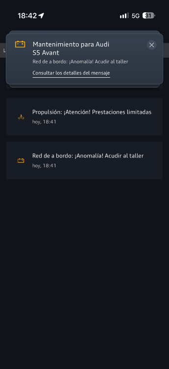

Javier Barea Egaña respondió a una discusión en Audi A5 / A5 SB (A partir de 2016)
Si antes hablo antes, se jode. He ido a coger el coche y ya me han saltado todos los fallos en cascada. He quitado el contacto, lo he vuelto a poner y han desaparecido. en el concesionario me dijeron que con la batería de 48 V arreglada o cambiada mejor dicho, no les constaba que ningún coche volviera a fallar. Estaba más o menos tranquilo, pero ya me genera otra vez la inseguridad. Diría que al coche si la noche 1000 km aproximadamente desde la reparación. - Hoy

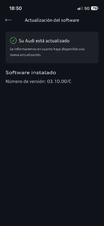

Audi A5 Avant e-hybrid 2025 - DEMASIADOS PROBLEMAS SIN SOLUCIÓN
nacho97 respondió a una discusión en Audi A5 / A5 SB (A partir de 2016)
Hola Jose, Tenía errores de ADAS en cascada, bastante poco frecuentes eh, y normalmente se reseteaban al cabo de unos segundos. También funcionaba mal la apertura y cierre del portón trasero, y el control de crucero adaptativo (CCA) en multitud de ocasiones no estaba disponible. De vez en cuando, no se activaba el bloqueo automático de las puertas al iniciar la marcha, y las luces exteriores de los tiradores de las puertas dejaron de funcionar, excepto la del tirador de la puerta del conductor. En una ocasión, el freno de mano dejó de funcionar, tuve que parar el coche en el arcén, apagarlo, esperar unos 10-15 minutos y, al encenderlo, ya iba. Lo más frecuente, lo del portón y el CCA, si bien, al final encontré una manera de resetear estos dos errores. En relación a la batería, hasta la fecha no he tenido ningún problema. Toco madera! No me quiero hacer ilusiones, y más viendo algunos de los comentarios de otros compañeros del foro que han instalado la actualización, y que AUDI todavía tiene planeado otra actualización para el primer trimestre de 2027; pero bueno, ya os contaré.... Un saludo -
