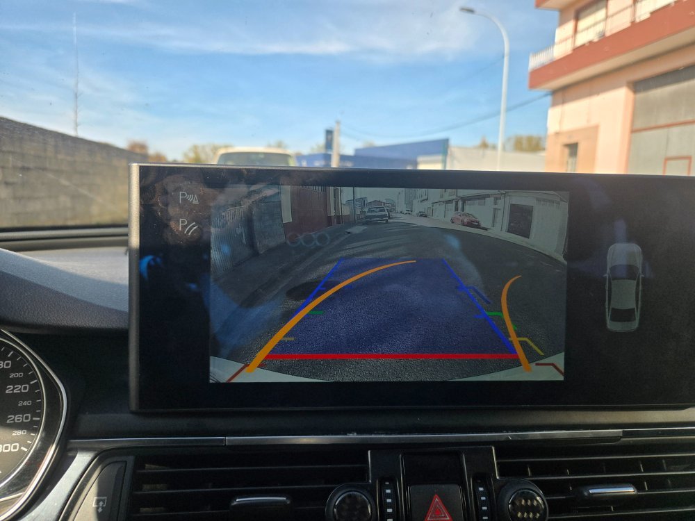

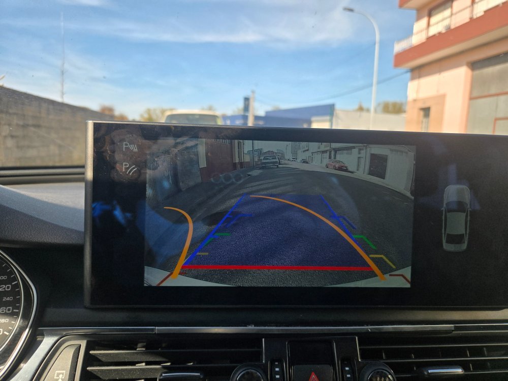

  4. Hola chicos Ya instalé el rele y el filtro y problema solucionado,va de maravilla,no se corta nada,ni al girar ruedas,ni encender luces,va perfecto,la pena es que no integre los sensores de los radares de adelante y atrás,se oyen y funcionan pero las rayas no salen. Os subo unas fotos,no están muy bien sacadas pero se ven los dispositivos.

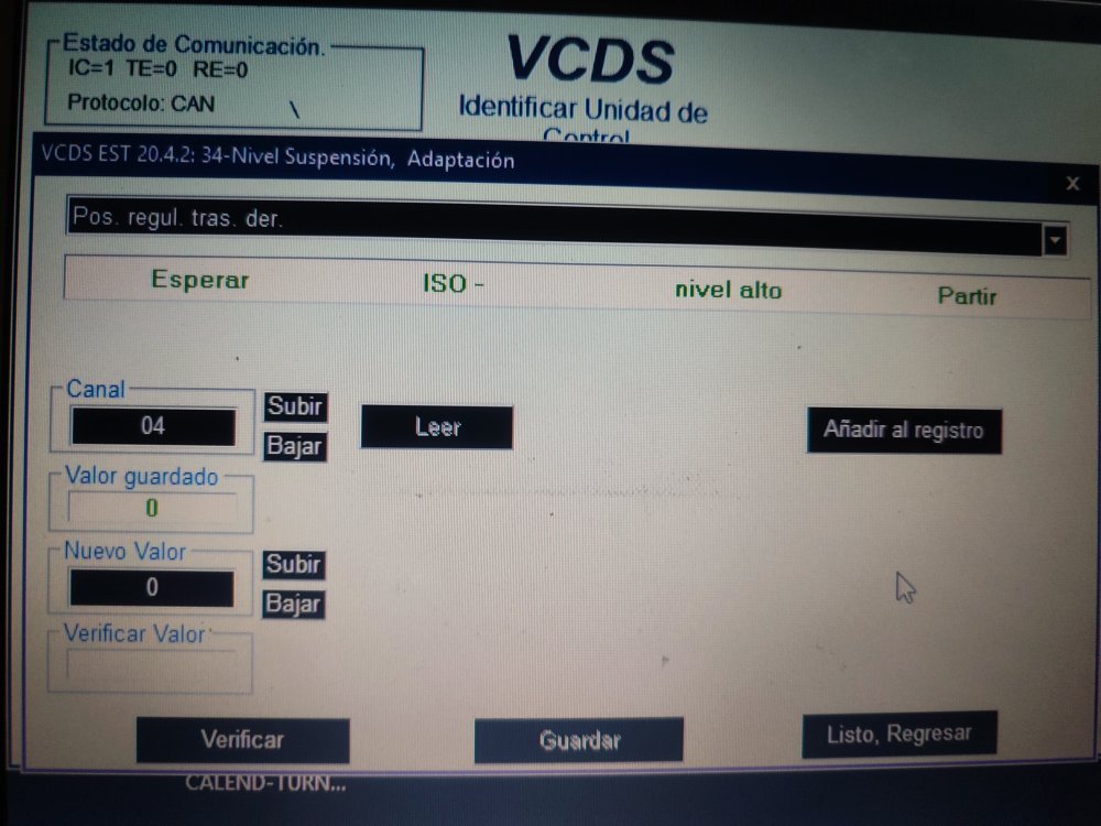

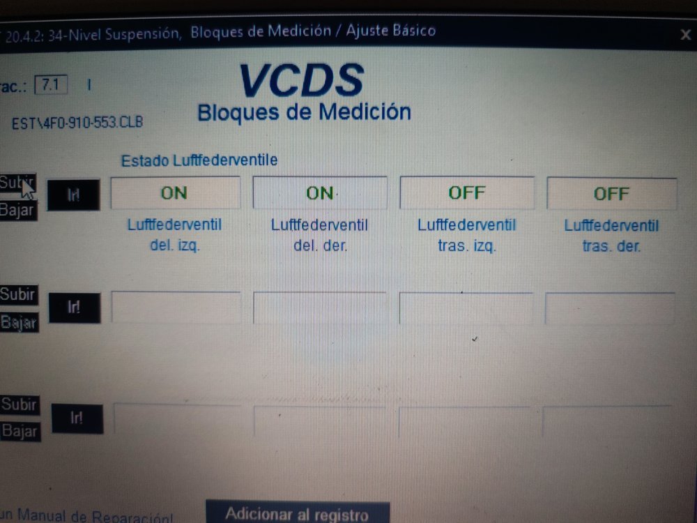

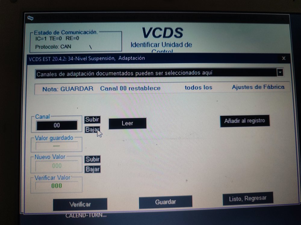

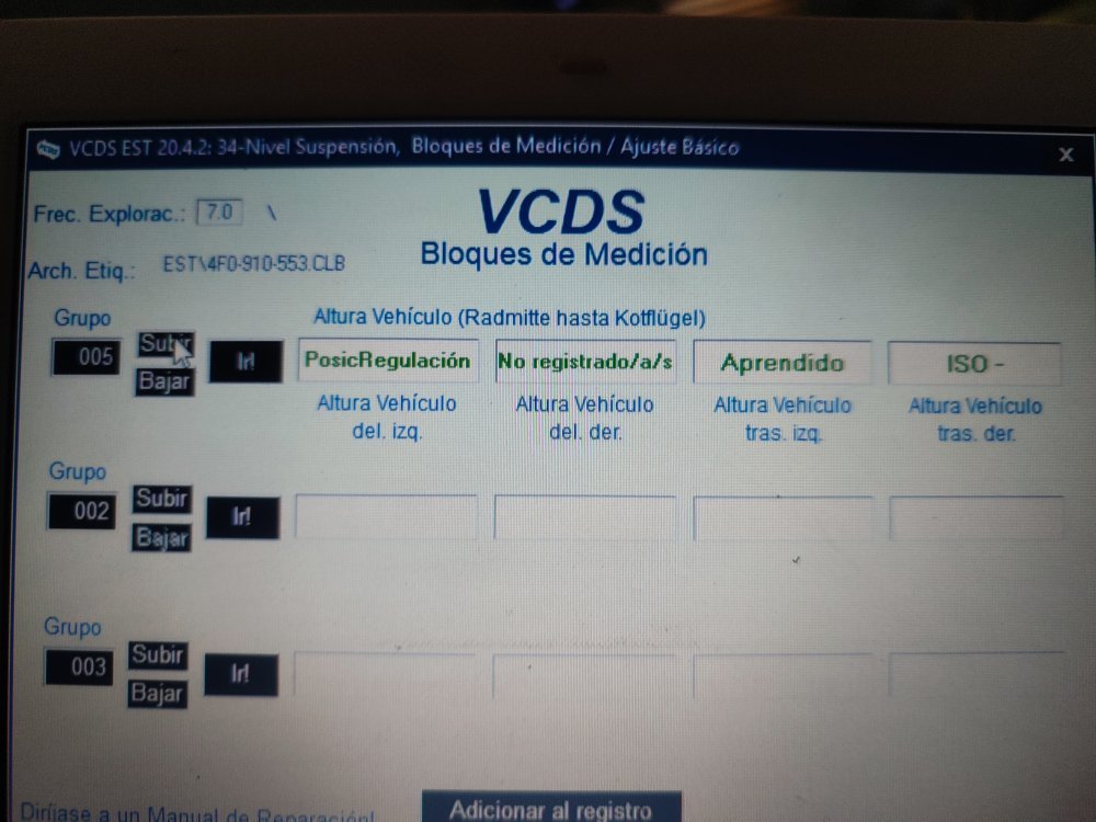

  9. Como veis, todos los valores están en 0. En los canales 1,2,3 y 4 se queda mucho rato en espera, pero no hace nada, el coche no se mueve a diferentes niveles, se queda quieto y luego o da error o lo salgo yo desesperado 10 min despues. Si vas a ajustes básicos me deja subir la suspensión a la posición que tiene establecida y también me deja bajarla. Me deja llenar el acumulador y actuar también en el compresor.
  10. Hola voy a colgar todos los valores que me da en la adaptación y en los bloques de medición. Adaptación:
