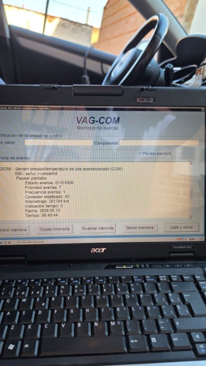

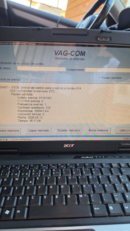

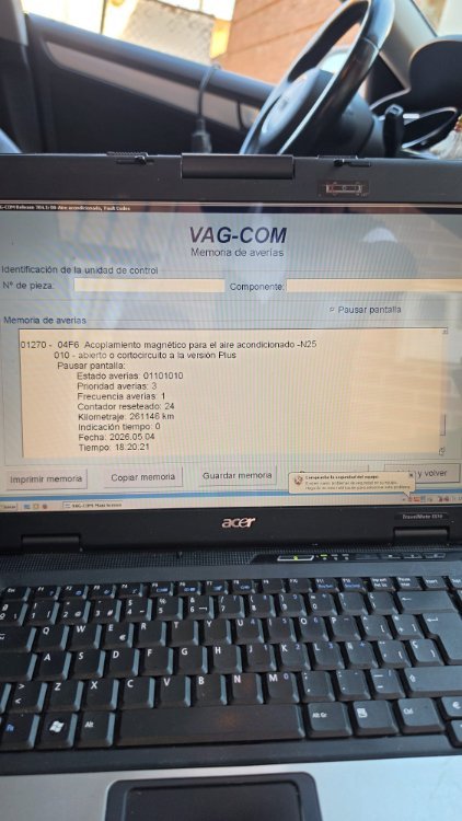

Problemas en aire acondicionado
jmorenas1998 responde a jmorenas1998 de discusión en Mecánica Audi A5
Ya he encontrado el fallo. El principal es el G395. Luego en consecuencia falla el embrague magnético y luego el de la red de a bordo. El G395 que es el de la presión donde se ubica? - Hoy
