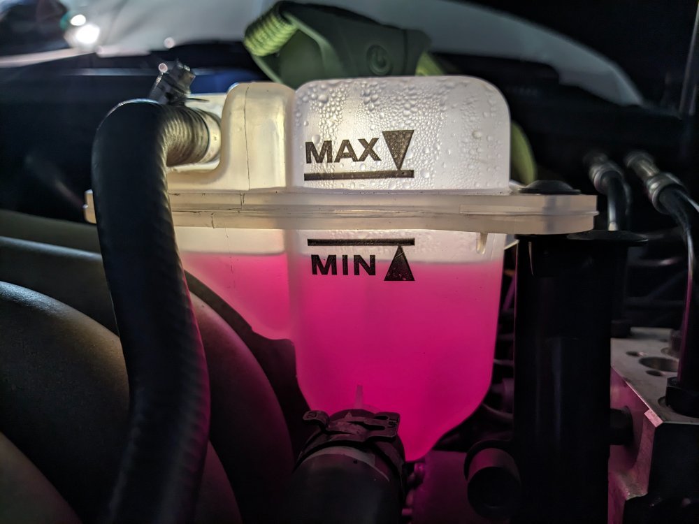

Buenas. En 2021 cuando compreste el coche aún venía con G13, creo que ya en 2022 fue cuando cambiaron a G12Evo debido al problema que acarrea el G13, justo lo que te pasa a ti. El G13 es corrosivo, encima si se mezcla, o se mezcló con otro que no sea "compatible", se descompone. Vi ves los foros, verás que el. Líquido se vuelve marrón, se mezcla el. Anticongelante con el. Aceite de la caja de cambios, etc.. Si le te cambian el anticongelante y se pone marrón, te va a tocar cambiar los radiadores (3) afecta al. Radiador, enfriador del intercooler y calefacción.. El grupo VAG lo negará todo, pero si tienes predecentes y fuiste a la casa oficial, lucha por que te lo cambien en el concesionario.

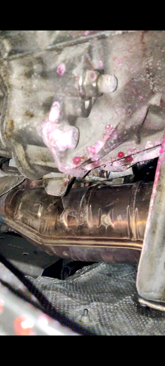

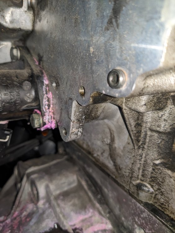

Buenas, pues, y van 2... la pieza que va detrás de la culata, vuelve a gotear refrigerante. La puse nueva, que cuesta un poco por el poco espacio que hay detrás, con su junta hace POCO (ni meses tiene) solo hay que ver el refrigerante lo limpito que está. Tonterías de estas hacen que me plantee cosas. (Una de las fotos es desde abajo, mirando hacia arriba, se ve el catalizador por abajo) -

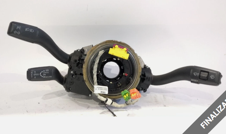

SOLUCIONADO: Bueno, lo primero de todo decir que espero que a quien le haya pasado, que antes de volverse loco haya leído esto, ya que esto a sido un fallo muy muy tonto. Antecedentes: Audi A4 B6 1.9TDI 130CV AVF 2004 Manual, y tengo el volante de 4 radios de serie, básico, sin multifunción. Queria ponerle el tempomat, con posibilidad de poner multifunción a futuro, por eso cogi la SMLS con referencia R. El síntoma es que procedo a cambiar la SMLS (8E0 953 549 R), pues la pillo en ebay y me llega la SMLS, Anillo de airbag, Sensor G85 (importante esto), y cable del Airbag (me viene bien para adaptar futuramente el airbag). Bueno pues me llega esto tal cual: Vale pues en este punto me doy cuenta que el conector del airbag no es el mismo, y digo bueno pues intercambio los anillos del airbag y punto. Los intercambio y procedo a instalar. Todo perfecto de momento siguiendo el brico, hasta que termino todo y se me queda la dirección dura, como si no tuviese dirección asistida, pues tal cual, y sin ninguna luz en el cuadro. Procedo a hacer un [Auto-Scan] completo para ver si tengo algún fallo por ahí, y efectivamente: Address 17: Instruments: 1 Faults Found: 01316 - ABS Control Module 49-10 - No Communications - Intermittent Yo estaba en este punto volviéndome loco, pensando que me había podido timar el de Ebay, que el vagcom no estaba haciendo algo bien, etc. Hasta el punto que decido volver a montar la SMLS original, ya que no podía ir con la dirección durísima, y conforme estoy desmontando me fijo en el sensor G85 (tambien decir que toda la info que buscaba de este error me derivaba a que era del G85, pero por mas que codificaba no había c0jones). Y entonces se me viene a la cabeza la idea de quitar el sensor, ya digo que alomejor cualquiera se hubiese percatado a la primera, pero yo es que no caí: Bueno pues fin de la historia, intercambio el sensor, y todo vuelta a la normalidad y con el tempomat por fin puesto, espero al menos haber ayudado a algún compi!

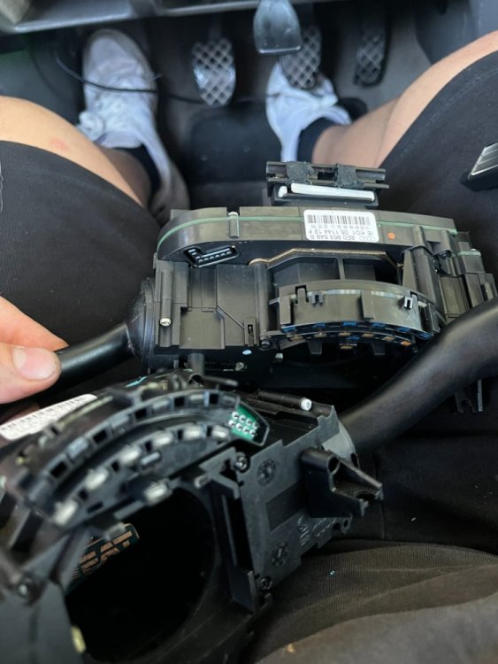

Buenas, hoy he procedido a instalar el tempomat 8E0 953 549 R, de momento sin cambio de volante, es decir, que he utilizado mi anillo del airbag, pero habia desconectado la bateria igual. El caso es que despues de estar luchando con el vagcom, he conseguido quitarle las luces del ESP, ABS, etc. Pero se me ha quedado el volante duro y me sale este fallo: modulo 17 - Instrumentos -> 01316 - ABS Control Module 49-10 - No Communications - Intermittent Alguien sabe que he podido hacer mal? Es como que no le he dicho algo del ABS, aunque he seguido el brico a rajatabla, solo que sin haber mirado los códigos antes de hacer nada. A ver si alguien me pudiese ayudar, aunque voy a seguir rebuscando por internet y a las malas, volver a hacerlo todo de nuevo
