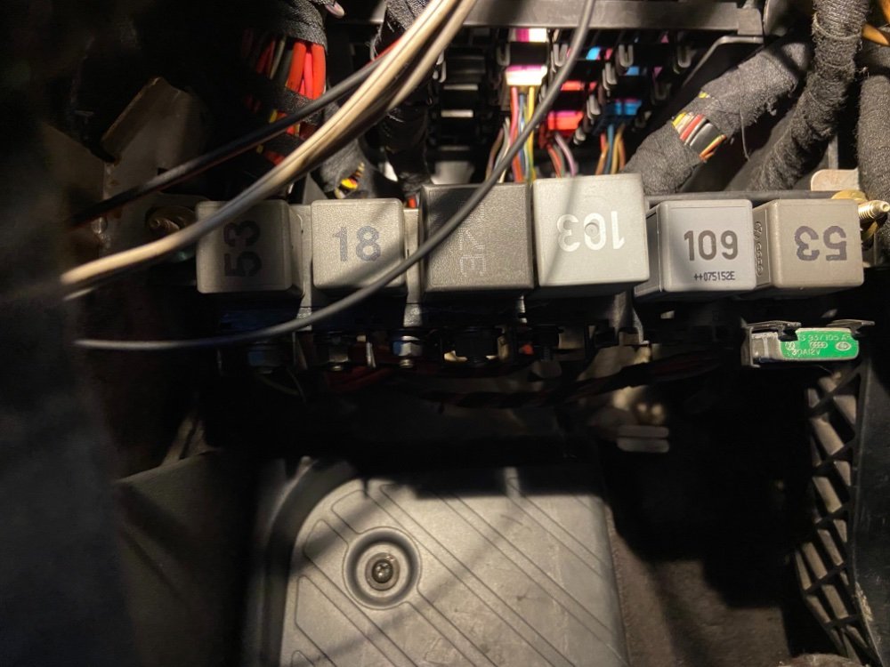

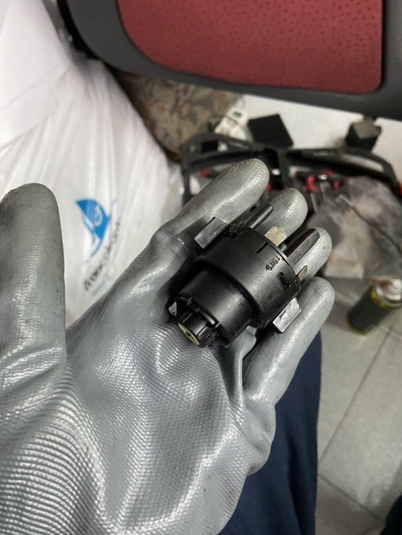

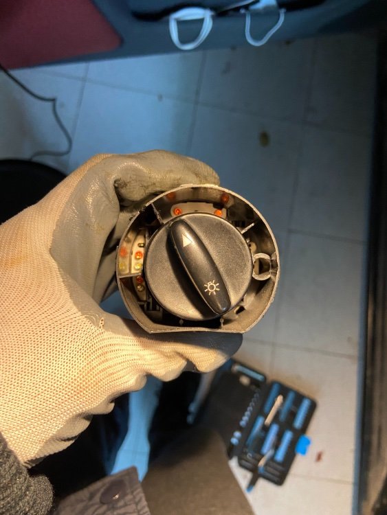

Buenas, después de un tiempo vuelvo por aquí para compartir que finalmente he conseguido arreglar este error fatal que tenía yo y alguna otra gente que he leído por internet. El fallo estaba en el conmutador de las luces. Una vez lo cambias por la referencia válida para tu modelo deja de dar problemas y fallos de ABS y todas las luces y sistemas (intermitencias, limpias, aire ac. etc.) funcionan perfectamente. Por si acaso también cambié los relés que hay junto debajo de la consola en la zona del conductor y el conmutador del clausor. Revisé cableados y limpié con limpiacontactos las conexiones. Espero que esto ayude a alguien. Tenemos coches para rato. Un saludo! Aquí están las fotos de lo que he cambiado -> Relés: Conmutador clausor: Conmutador luces:

Actualizo el tema: Haciendo una limpieza de los relés y comprobando que el fallo no lo provoca una vía de agua, he comprobado que el fallo y las consecuencias de quedarme sin sistemas, aparece SOLO cuando muevo el conmutador de las luces hasta la posición de luces de carretera (las cortas). Una vez lo vuelvo a echar hacia atrás se me quitan los errores del cuadro (ABS). Me da a mí que aquí va a estar el problema. Probaré a cambiar el conmutador de la llave de arranque y el conmutador de luces. Espero que a alguien le ayude.

Hola a tod@s! Soy un habitual del foro con un A3 8L del 96 con más de 450k Km y seguimos dando guerra. Le he reparado casi de todo pero hay un problema que me viene desde hace unas semanas que no soy capaz de dar con ello, a ver si alguien puede echarme una mano. El caso es que hace un par de semanas llovió mucho por donde vivo, el agua no entró dentro del coche pero por algún sitio tuvo que colarse porque me dejaron de funcionar los intermitentes, los limpias y las luces de cruce. El aire acondicionado tampoco funcionaba. El caso es que al día siguiente con el coche seco todo funcionaba bien. Ayer al lavar el coche en casa (en rampa con el morro mirando hacia abajo) volvió a pasarme. Imagino que debe de ser algún contacto que se moja y deja de funcionar lo que lleve. Hace unos meses me cambiaron la luna delantera y no sé si puede ser que se les olvidase sellar alguna junta, aparentemente hicieron un buen trabajo (luego lo revisé que en la Audi ya me la liaron una vez...). Os ha pasado a alguno? Muchas gracias por adelantado!

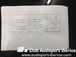

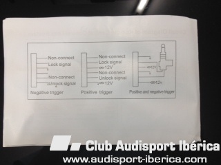

Hola compañeros. Llevo ya un poco mas de 1 año con mi A3 8l y la verdad que estoy encantado, ademas me entretengo bastante con los arreglillos que le voy haciendo. El principal "pero" que le veo a este coche es que me vino sin cierre a través de mando a distancia... Por lo que hace cosa de un mes me dispuse a comprar un cierre centralizado por ebay (centralita receptora + mandos). El problema es que el esquema que me venia para conectar los cables de la centralita a la bomba es muy escueto y solo me pone que 5 cables (me dice el color de cada uno) van a la bomba, pero no me dice a que cables exactamente y claro, la bomba tiene colores distintos a los del esquema. Me podeis echar una mano? os lo agradecería un montón! (adjunto foto del esquema que viene en el pack)
