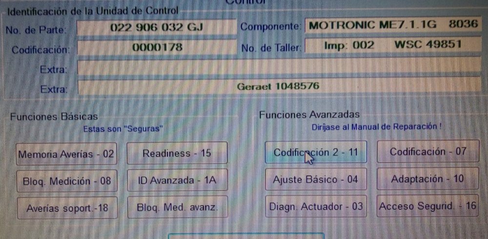

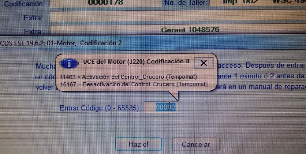

Me he puesto un momento con el vagcom. Si entro en 01 y codifico por codificación 2-11 tengo lo siguiente. -

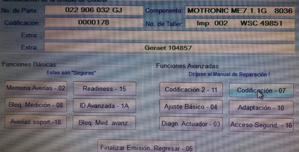

Hola. Gracias a los dos. ¿Me podéis orientar en los pasos a realizar para la codificación por softcoding? Supongo que te refieres al apartado 07 (LONG CODING) He puesto la maneta del A3. ¿Lo de quitar el borne negativo lo hago antes de volver a codificar, es dicir tal como está ahora, o codifico por softcoding antes de desconectar el borne? Saludos -

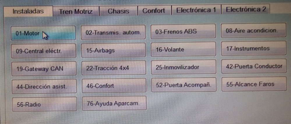

Pego un autoescan. No me sale ninguna avería. Versión de Datos: 20191219 DS308.0 www.vag-com-espanol.com VIN: WAUZZZ8P15A167338 Matrícula: Kilometraje: --------- Orden de Trabajo: -------------------------------------------------------------------------------- -------------------------------------------------------------------------------- Tipo de Chasis 1K0) Consultar las UCEs 01 02 03 08 09 15 16 17 19 22 25 42 44 46 52 55 56 76 VIN: WAUZZZ8P15A167338 Kilometraje: ---------- 00-Sensor de Ángulo de Dirección -- Estado: Correcto 0000 01-Motor -- Estado: Correcto 0000 02-Transmis. autom. -- Estado: Correcto 0000 03-Frenos ABS -- Estado: Correcto 0000 08-Aire acondicion. -- Estado: Correcto 0000 09-Central eléctr. -- Estado: Correcto 0000 15-Airbags -- Estado: Correcto 0000 16-Volante -- Estado: Correcto 0000 17-Instrumentos -- Estado: Correcto 0000 19-Gateway CAN -- Estado: Correcto 0000 22-Tracción 4x4 -- Estado: Correcto 0000 25-Inmovilizador -- Estado: Correcto 0000 42-Puerta Conductor -- Estado: Correcto 0000 44-Dirección asist. -- Estado: Correcto 0000 46-Confort -- Estado: Correcto 0000 52-Puerta Acompañ. -- Estado: Correcto 0000 55-Alcance Faros -- Estado: Correcto 0000 56-Radio -- Estado: Correcto 0000 76-Ayuda Aparcam. -- Estado: Correcto 0000 ------------------------------------------------------------------------------- Dirección 01: Motor Etiquetas: EST\022-906-032-BDB.clb N°. de Parte SW: 022 906 032 GJ HW: Bas isX 3 Componente: MOTRONIC ME7.1.1G 8036 Versión: 00000000 N° de Serie: AUX7Z0E3FNK088 Codificación: 0000178 Nº Taller: WSC 49851 002 1048576 VCID: 59B9386390197B8781-800C Ninguna avería detectada. Readiness: 0000 0000 ------------------------------------------------------------------------------- Dirección 02: Transmis. autom. Etiquetas: EST\02E-927-770.clb N°. de Parte SW: 02E 300 046 D HW: 02E 927 770 AA Componente: GSG DSG 0632 Versión: 04198464 N° de Serie: 00000503310658 Codificación: 0000020 Nº Taller: WSC 06314 000 00000 VCID: 183F7D672B93A28F7E-804C Ninguna avería detectada. ------------------------------------------------------------------------------- Dirección 03: Frenos ABS Etiquetas: EST\1K0-907-379-MK60-A.clb N°. de Parte: 1K0 907 379 E Componente: ESP ALLRAD MK60 0104 Codificación: 0004744 Nº Taller: WSC 06314 000 00000 VCID: 3467A9D7573B66EF72-8060 Ninguna avería detectada. ------------------------------------------------------------------------------- Dirección 08: Aire acondicion. Etiquetas: EST\8P0-820-043.clb N°. de Parte SW: 8P0 820 043 K HW: 8P0 820 043 K Componente: KlimavollautomatH14 0180 Versión: 025256 N° de Serie: 8P0820043K Nº Taller: WSC 06314 000 00000 VCID: 3467A9D7573B66EF72-8060 Ninguna avería detectada. ------------------------------------------------------------------------------- Dirección 09: Central eléctr. Etiquetas:. EST\8P0-907-279-23-H.clb N°. de Parte SW: 8P0 907 279 C HW: 8P0 907 279 C Componente: Bordnetz-SG H37 0301 Versión: 00H37000 N° de Serie: 00000001772554 Codificación: 818E4F178014100000000000000000000000FE075C Nº Taller: WSC 06314 000 08192 VCID: 3D718CF36471A7A78D-8068 Subsistema 1 - N°. de Parte: 8P1 955 119 B Etiquetas: EST\1KX-955-119.CLB Componente: Wischer AU350 H01 0130 Codificación: 00062736 Nº Taller: WSC 06314 Ninguna avería detectada. ------------------------------------------------------------------------------- Dirección 15: Airbags Etiquetas: EST\8P0-959-655-84.clb N°. de Parte SW: 8P0 959 655 D HW: 8P0 959 655 D Componente: Airbag 8.4ED H00 0140 Codificación: 0410603 Nº Taller: WSC 06314 000 00000 VCID: 4385FA0B0295D157FB-8016 Ninguna avería detectada. ------------------------------------------------------------------------------- Dirección 16: Volante Etiquetas: EST\8P0-953-549.clb N°. de Parte SW: 8P0 953 549 B HW: 8P0 953 549 B Componente: Lenksäulenmodul H21 0050 Codificación: 0012142 Nº Taller: WSC 06314 000 00000 VCID: 3D718CF36471A7A78D-8068 Subsistema 1 - N°. de Parte: XXXXXXXXXXX Componente: Lenkradmodul H04 0040 Ninguna avería detectada. ------------------------------------------------------------------------------- Dirección 17: Instrumentos Etiquetas: EST\8P0-920-xxx-17-MY7.clb N°. de Parte SW: 8P0 920 930 P HW: 8P0 920 930 P Componente: KOMBIINSTR. VDO H73 0300 Versión: D06 N° de Serie: 2243ED06009372 Codificación: 0001113 Nº Taller: WSC 03816 572 11895 VCID: 3F8DF6FB6E7DB5B79F-806A Ninguna avería detectada. ------------------------------------------------------------------------------- Dirección 19: Gateway CAN Etiquetas:. EST\1K0-907-530-V1.clb N°. de Parte SW: 1K0 907 530 D HW: 1K0 907 951 Componente: Gateway H08 0100 Versión: 08 N° de Serie: 25001054129437 Codificación: FF0F0740070100 Nº Taller: WSC 06314 000 00000 VCID: 285F4DA79BF3120FCE-807C Ninguna avería detectada. ------------------------------------------------------------------------------- Dirección 22: Tracción 4x4 Etiquetas: EST\1K0-907-554.clb N°. de Parte: 1K0 907 554 A Componente: HALDEX 4Motion 0105 Codificación: 0000001 Nº Taller: WSC 00000 000 00000 VCID: 2B55B2AB8A05391723-807E Ninguna avería detectada. ------------------------------------------------------------------------------- Dirección 25: Inmovilizador Etiquetas: EST\1K0-920-xxx-25.clb N°. de Parte SW: 8P0 920 930 P HW: 8P0 920 930 P Componente: KOMBIINSTR. VDO H73 0300 Versión: D06 N° de Serie: AUX7Z0E3FNK088 Nº Taller: WSC 55623 002 1048576 VCID: 3F8DF6FB6E7DB5B79F-806A Ninguna avería detectada. ------------------------------------------------------------------------------- Dirección 42: Puerta Conductor Etiquetas: EST\8P0-959-801-MAX1.clb N°. de Parte: 8P0 959 801 F Componente: Tuersteuerger. H10 0040 Codificación: 0000048 Nº Taller: WSC 06314 000 00000 VCID: 3E738BFF6977BCBF94-806A Ninguna avería detectada. ------------------------------------------------------------------------------- Dirección 44: Dirección asist. Etiquetas: EST\1Kx-909-144-G2V2.clb N°. de Parte: 1K1 909 144 H Componente: EPS_ZFLS Kl.8 1502 Nº Taller: WSC 00000 000 00000 VCID: 306FA5C7A3235ACF16-8064 Ninguna avería detectada. ------------------------------------------------------------------------------- Dirección 46: Confort Etiquetas: EST\8P0-959-433.clb N°. de Parte: 8P0 959 433 B Componente: KSG H03 0040 Codificación: 008000186D288505488A016000 Nº Taller: WSC 55623 002 1048576 VCID: 3B7582EB7A65A997B3-806E Subsistema 1 - Componente: Sounder n.mounted Subsistema 2 - Componente: NGS n.mounted Subsistema 3 - Componente: IRUE n.mounted Ninguna avería detectada. ------------------------------------------------------------------------------- Dirección 52: Puerta Acompañ. Etiquetas: EST\8P0-959-802-MAX1.clb N°. de Parte: 8P0 959 802 F Componente: Tuersteuerger. H10 0040 Codificación: 0000048 Nº Taller: WSC 06314 000 00000 VCID: 3F8DF6FB6E7DB5B79F-806A Ninguna avería detectada. ------------------------------------------------------------------------------- Dirección 55: Alcance Faros Etiquetas: EST\8P0-907-357.clb N°. de Parte: 8P0 907 357 C Componente: Dynamische LWR H01 0010 Versión: 00000000 N° de Serie: Codificación: 0000002 Nº Taller: WSC 06314 000 00000 VCID: 3A7B87EF755F909FA8-806E Ninguna avería detectada. ------------------------------------------------------------------------------- Dirección 56: Radio Etiquetas: EST\8P0-035-1xx-56.clb N°. de Parte SW: 8P0 035 195 HW: 8P0 035 195 Componente: symphony II EU H57 0410 Versión: 22S N° de Serie: AUZ5Z4E6104401 Codificación: 0021205 Nº Taller: WSC 65337 000 00000 VCID: 6FED66BB7E9D05374F-803A Ninguna avería detectada. ------------------------------------------------------------------------------- Dirección 76: Ayuda Aparcam. Etiquetas: EST\8P0-919-283.clb N°. de Parte SW: 8P0 919 283 HW: 8P0 919 283 Componente: Parkhilfe 4-Kan H06 0030 Codificación: 0001003 Nº Taller: WSC 06314 000 00000 VCID: 78FF5DE70BD3428F9E-802C Ninguna avería detectada. Fin---------------------(Tiempo transcurrido: 02:02)----------------------- El día que monté el tempomat al conectar el VagCom me salieron estos errores en el módulo 16, pero después de programarlo ya no han vuelto a salir: Dirección 16: Volante Etiquetas: EST\8P0-953-549.clb N°. de Parte SW: 8P0 953 549 B HW: 8P0 953 549 B Componente: Lenksäulenmodul H21 0050 Codificación: 0012112 Nº Taller: WSC 06314 000 00000 VCID: 3D718CF36471A7A78D-8068 Subsistema 1 - N°. de Parte: XXXXXXXXXXX Componente: Lenkradmodul H04 0040 2 Averías detectadas: 00895 - Botones del control crucero (Tempomat)/control de distancia automática (E45) 014 - Defectuoso/a/s - Intermitente 01044 - Unidad de control mal codificada 000 - - Como se puede ver la codificación original era la 0012112. Actualmente la tengo codificada a 0012142 que parece que es correcta. La codificación original de la centralita del módulo 01 era igual que ahora 0000178. ¿Puede que el fallo venga de aquí? Dirección 01: Motor Etiquetas: EST\022-906-032-BDB.clb N°. de Parte SW: 022 906 032 GJ HW: Bas isX 3 Componente: MOTRONIC ME7.1.1 8036 Versión: 00000000 N° de Serie: AUX7Z0E3FNK088 Codificación: 0000178 Nº Taller: WSC 49851 002 1048576 VCID: 59B9386390197B8781-800C Espero vuestros sabios consejos. Gracias una vez más. -

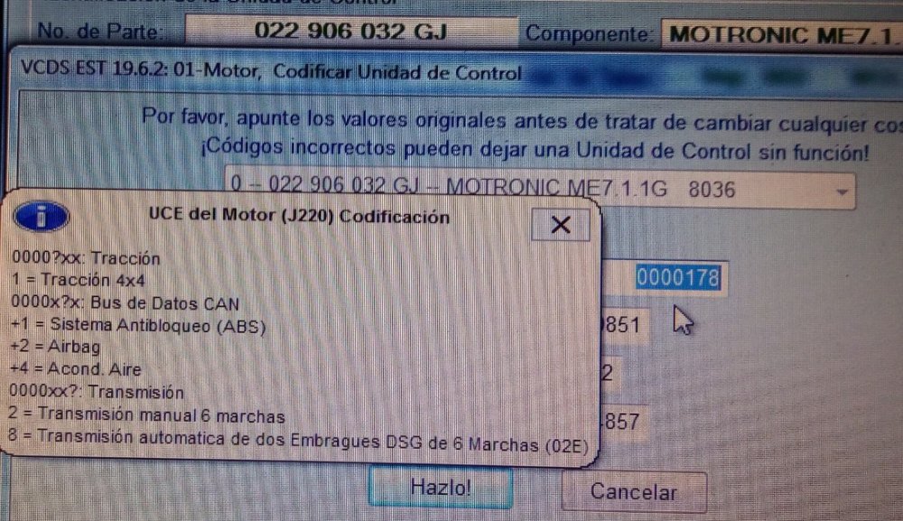

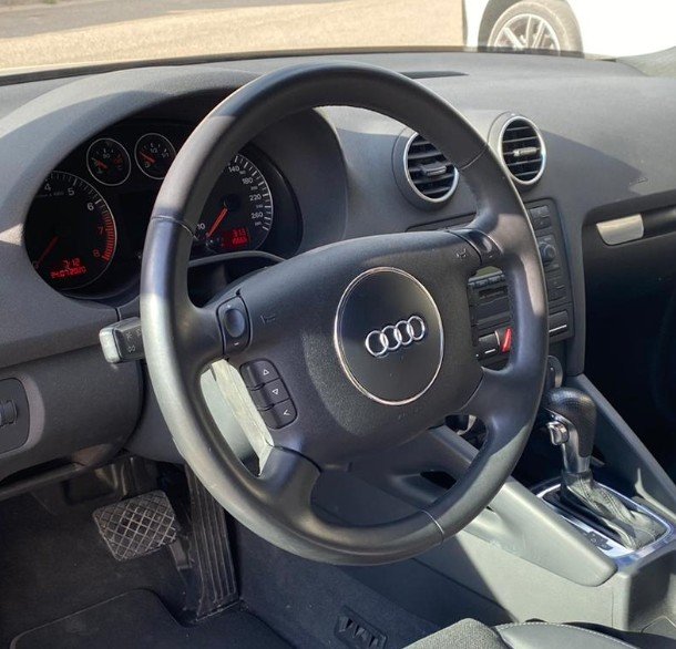

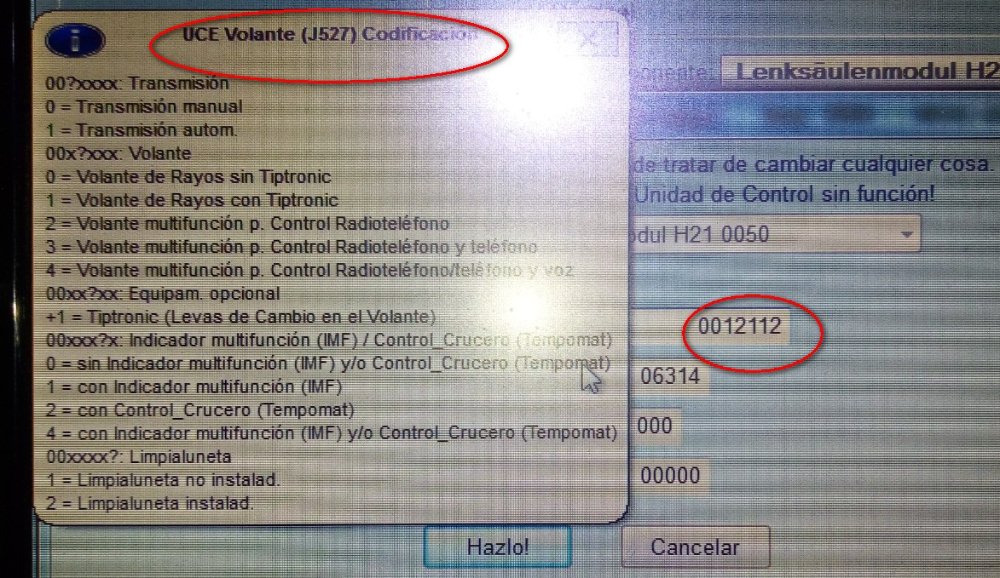

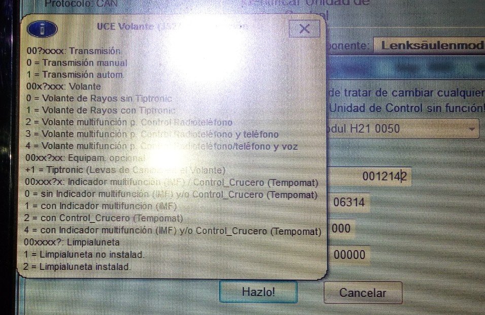

Hola. Pongo fotos. La primera con la codificación original y la segunda con la codificación con el tempomat. Me falta hacer el escaneo de errores. A ver si puedo esta tarde. He marcado, en la segunda foto, el tipo de volante. Me parece un poco raro que al ser un V6 tenga ese volante y más siendo el coche de 2005. El airbag es de un dispoaro. ¿Sabéis si es ese el volante y el airbag que tiene que llevar? Gracias. Os pongo una foto del volante. Saludos y gracias. -

Muchas gracias a los 2. Mañana intento poner los pantallazos. La codificación del modulo 01 me ha aceptado el codigo 11463. ¿No es correcta la codificación así al ser un V6? ¿Tengo que hacerlo entrando en el modulo 01 e ir al apartado 07, LONG CODING y activar el bit 0 del Byte 06? Saludos y gracias. -
