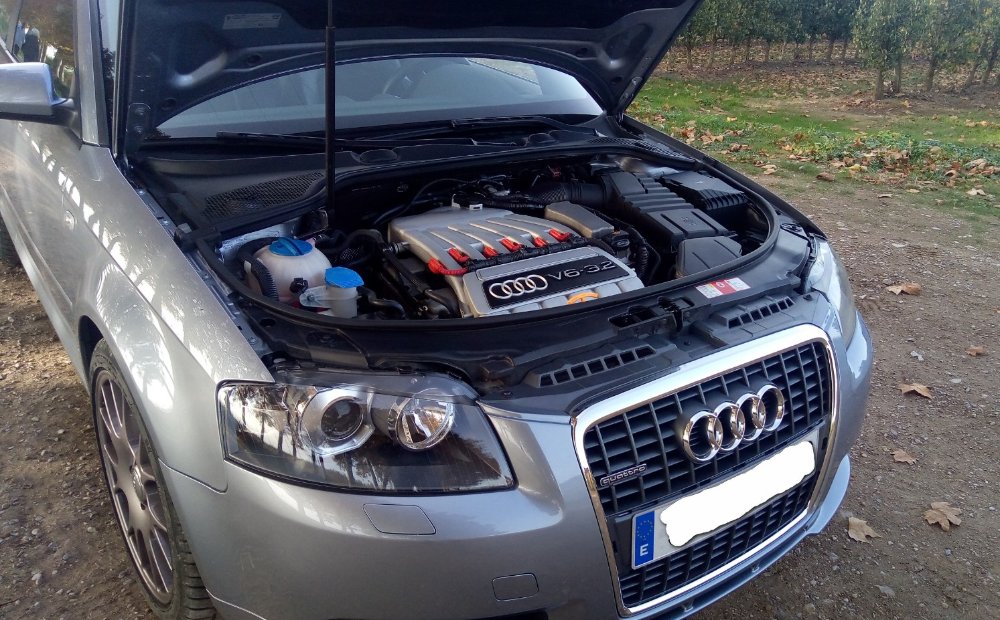

Hola. Ya hace tiempo que me muevo por el foro del A2 y del TT mk1. Ahora también me moveré por aquí. Presento mi nueva adquisición. Se trata de un Audi A3 3.2 con DSG del año 2005. Tengo pendiente ponerle el tempomat y otro volante. Iré comentando en su post correspondiente. De momento nada más. Un saludo. -

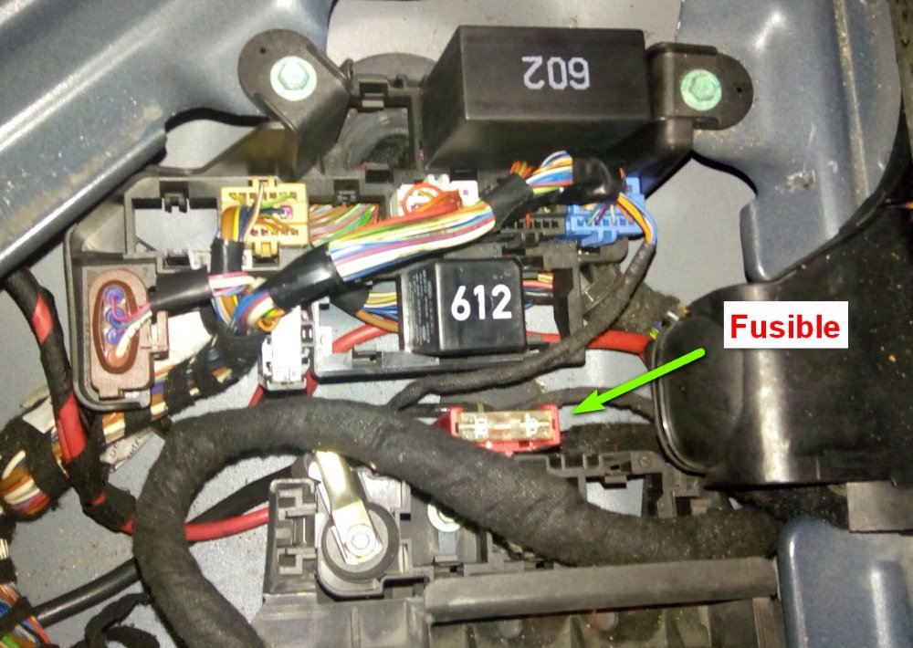

Aquí una foto donde está el fusible (vano reposapiés). ¿Alguien sabe la función del relé 602 y la del 612. Saludos
No sé localizar el fusible C/80A. ¿Alguien sabe cuál es? He pasado el VagCom y no sale ningún fallo relacionado con la dirección. ¿Se puede hacer algún tipo de comprobación con el VagCOm del correcto funcionamiento de la dirección? Si al final tengo que cambiar la bomba, ¿hará falta validarla para que la reconozca la centralita o es poner otra y listo? Otro síntoma que noto es que sin tocar el volante y en parado la bomba todo el rato está haciendo ruido de funcionamiento, pero a trompicones (más o menos: ñic, ñic ...) Saludos y gracias
