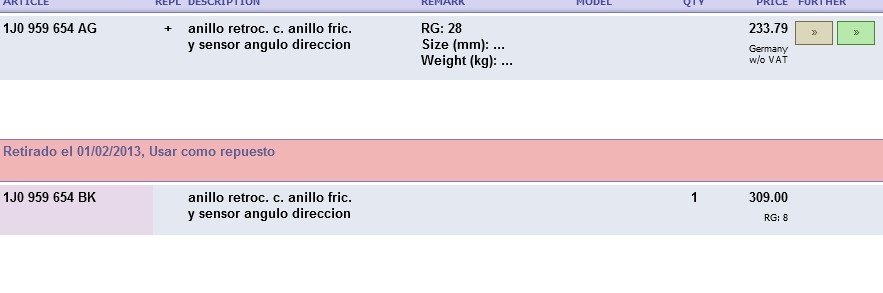

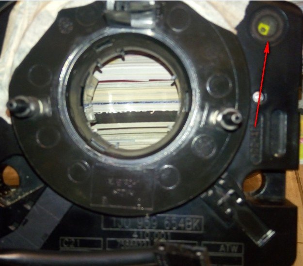

Gracias Tolo. Pues este me lo montaron en AUDI. Debe ser compatible pero el suyo no debe ser. ¿Respecto a lo que pregunto para comprobar el anillo sabes alguna cosa? ¿Sabes qué función tiene el visor con un punto amarillo que indico en la foto? Saludos y gracias.

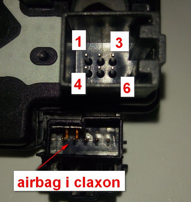

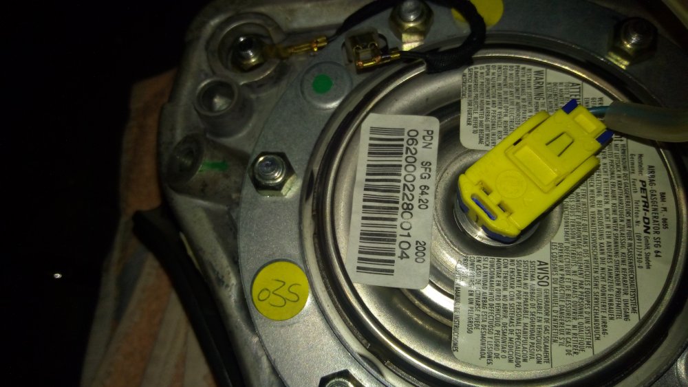

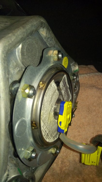

Otra cuestión. No veo la forma de desconectar el cable directo al airbag. Lo suelto del volante por el otro extremo pero me sería más práctico desconectarlo por el lado que toca al airbag. Pongo la foto del conector. ¿Alguien sabe cómo se puede sacar? Saludos
Más información. He desmontado y revisado visualmente los conectores y cables del volante, cuadro y centralita del coche y no aprecio ningún desperfecto. He sacado el anillo del airbag y la referencia que tiene es la 1J0 959 654 BK. Haciendo memoria ya me lo cambiaron una vez en el 2015. Poco ha durado. Pongo una foto de las conexiones. Las que corresponden al airbag y claxon tienen continuidad, pero las que supongo que se corresponden con el anillo no presentan continuidad en ninguna combinación posible ¿Quiere decir que estará roto el anillo? Gracias.
