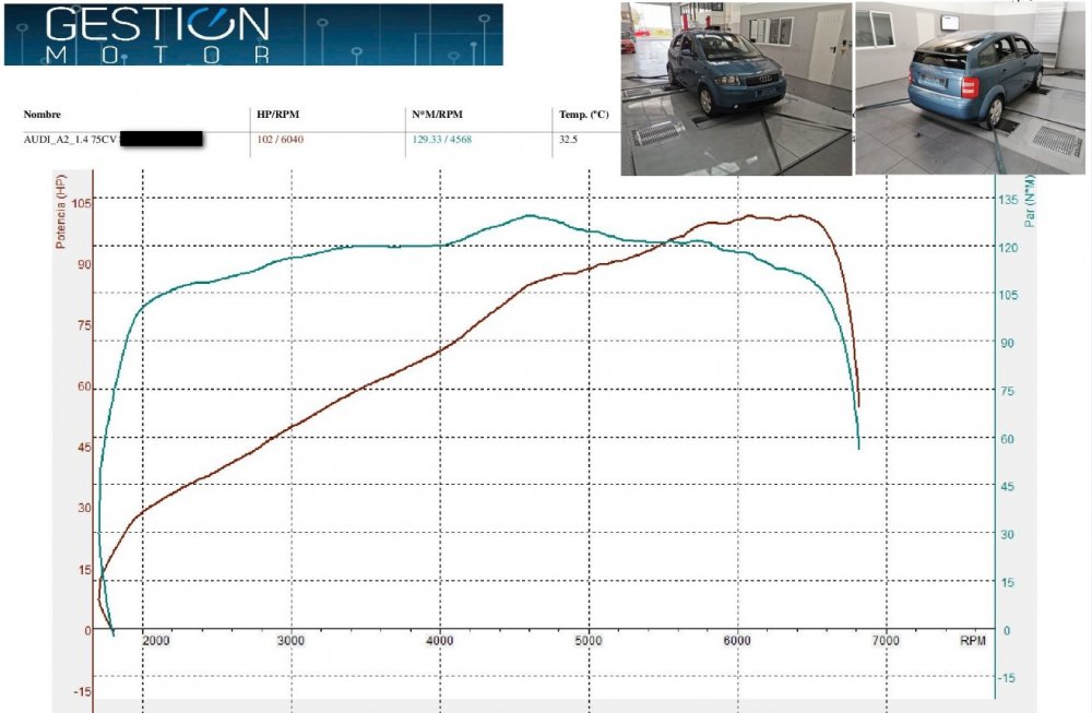

  6. Aquí la gráfica de potencia del día 30 de julio. A ver si pueden solucionar los problemas con el climatizador y el arranque y así podré disfrutar de esta gráfica de potencia. ¿Qué opináis de la gráfica? Seguimos

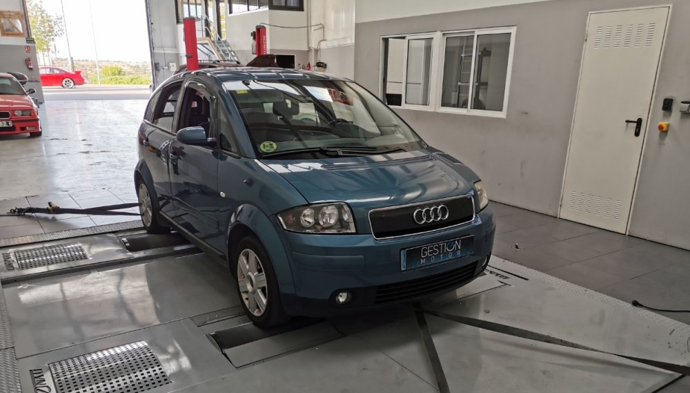

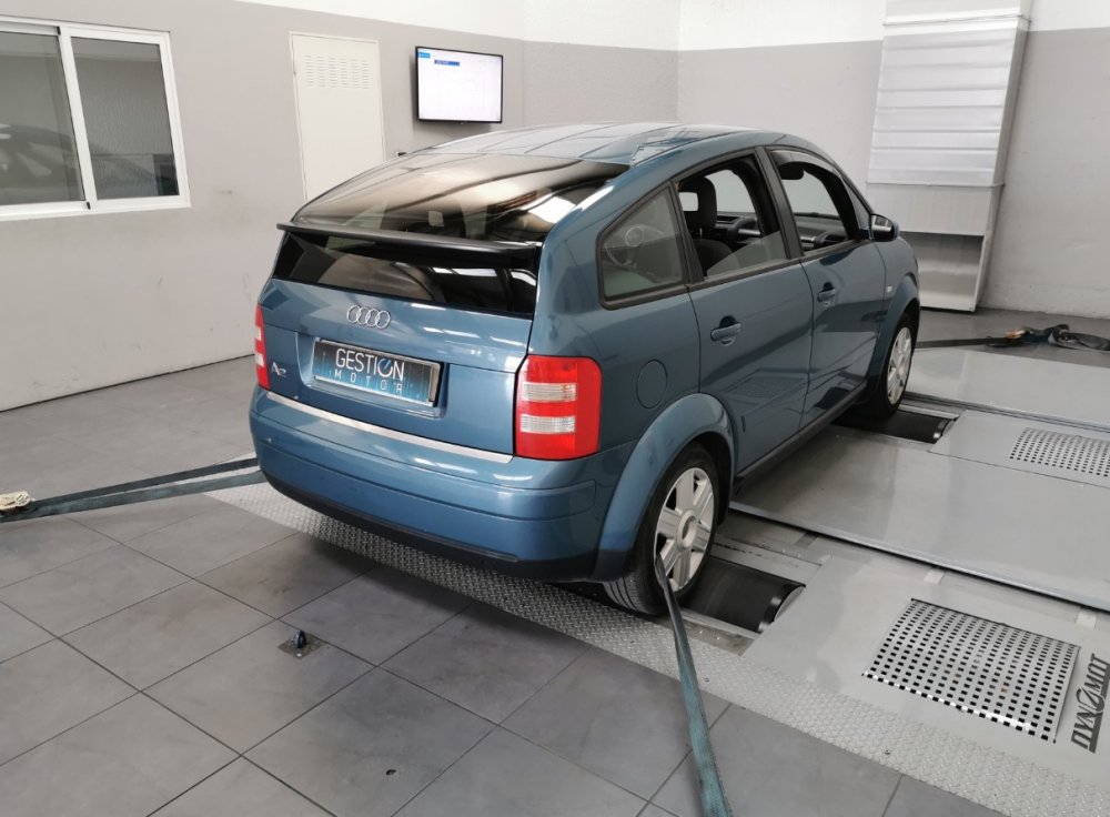

  7. Para amenizar la espera os pongo unas fotos del día que se reprogramó la centralita. En principio mañana podría estar hecho. A ver si hay suerte y han encontrado un hueco para trabajar en mi cochecito. Aquí peleándose con los rodillos. Saludos

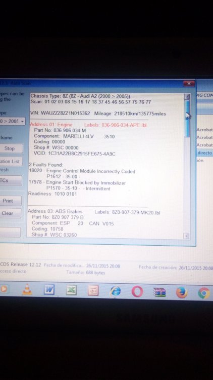

  18. También puede ser por culpa de una bombilla fundida. Te lo marca el testigo de bombilla. Si es una de frenos puede que te marque fallo de asp o abs.

  24. Hola. La cosa es complicada. El error 18020 para mi es el más complicado. Supongo que si la centralita del polo fuese de un coche con climatizador el error no aparecería y funcionaría correctamente. A ver mañana que me dicen. Saludos.
