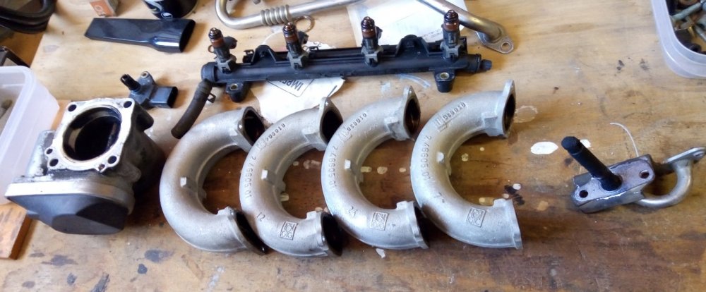

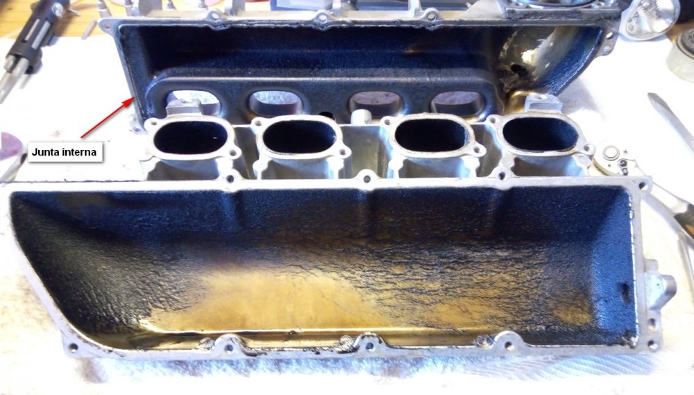

  2. Como podéis ver las diferentes piezas tienen unas juntas internas que de momento no he sacado de su sitio, pues me parece que será difícil encontrarlas. El lunes me pasaré por AUDI a ver si me las pueden conseguir. Si no las tiene, pondré algún nural junto con las mismas juntas para mejorar la estanqueidad. También me he ido a ver a un amigo mecánico que trabaja en la Opel (es donde llevo mis coches cuando yo no tengo los medios para realizar los trabajos) para comentarle si podían codificarme una centralita del motor AUB y que reconozca la llave de mi A2. Me ha comentado que tendré que ir a AUDI, pero me ha dado otra solución. Preguntarán a un programador que trabaja para ellos si pueden reprogramar la mía teniendo en cuenta que es el motor AUA, pero con el colector y la caja de la mariposa del AUB. Seguimos.

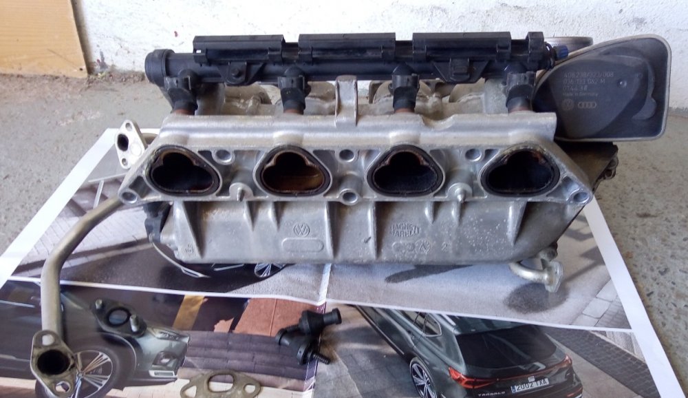

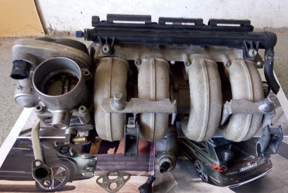

  3. Como no puedo realizar la modificación hasta vacaciones (julio), pues me quedaría unos días sin poder utilizar el coche, he vuelto a montar todas las piezas, sin apretar los tornillos del todo, para no perder ninguna. Aquí unas fotos.

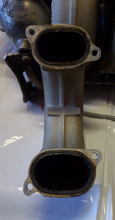

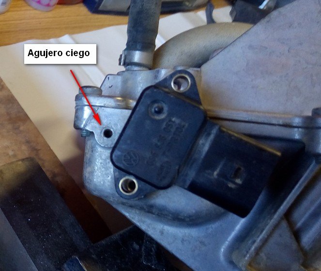

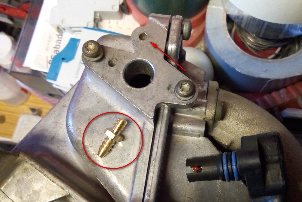

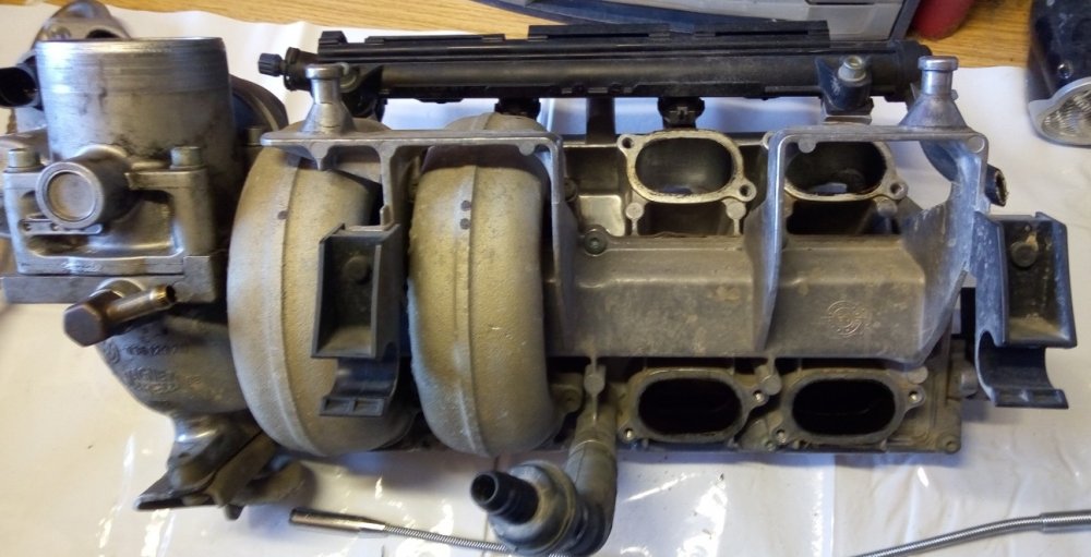

  4. Hola. Hoy me ha dedicado a desmontar el colector y hacerle una limpieza del interior. Estaba sucio. Me parece que cuando lo monte aprovecharé para anular la circulación de los gases de escape. La toma de vacío para la rampa de inyectores la realizaré al lado del sensor de presión. Ya tiene un agujero ciego que es donde suelen poner la toma de presión. Pondré esta pieza. Supongo que será correcto. ¿Qué opináis?

  8. Quiero limpiarlo a fondo y hacer la toma de vacío de la válvula de la rampa de inyectores, pues este colector no la tiene. Ya pondré fotos del proceso. La intención es desmontarlo (el chico que lo montó en el golf parece que así lo hizo)para dejarlo limpio y poder realizar el mecanizado de la toma de vacío mas fácilmente. La duda que tengo es cómo sellar otra vez cuando lo monte. Supongo que el nural 60. ¿Qué opináis? Saludos.
