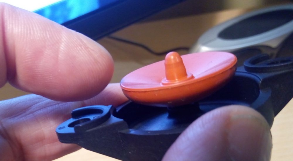

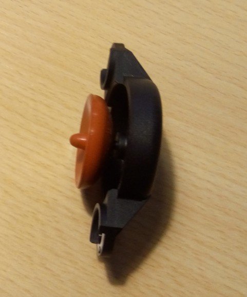

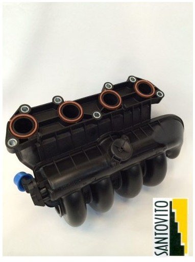

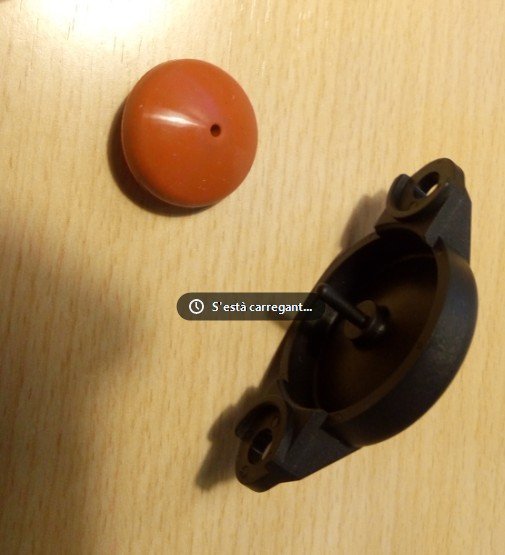

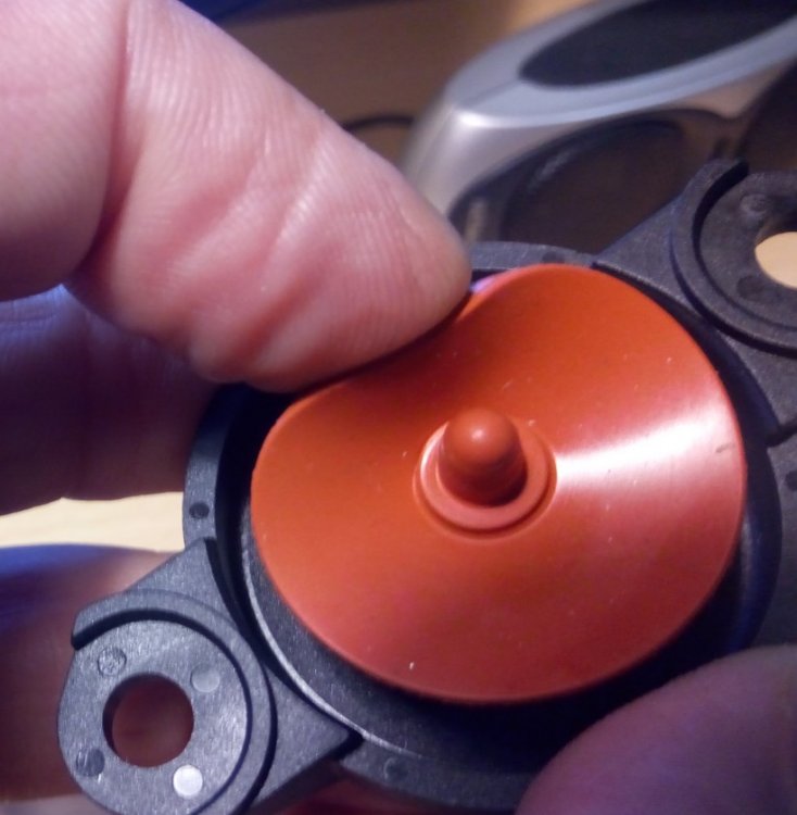

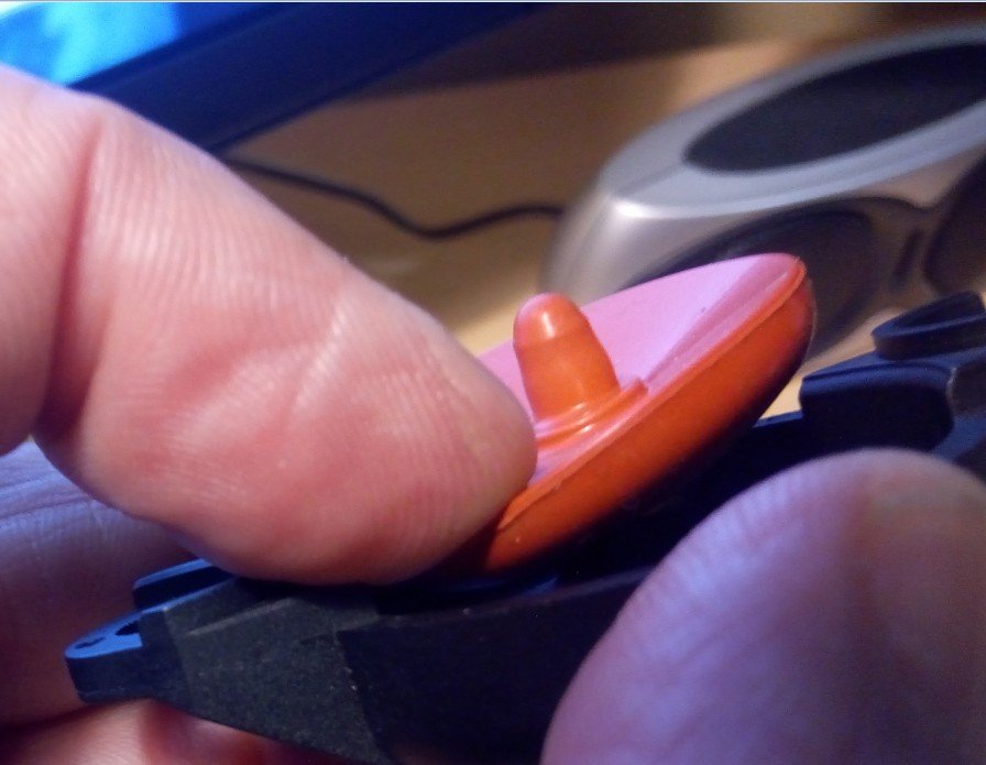

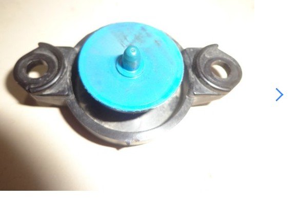

Publicado hace 2 minutos La válvula es un plástico flexible y estoy seguro de que la que está en el colector estará resecada y dura. Cuando desmonte el colector lo sabré, pero la función de dicha válvula creo que es sacar la sobrepresión y cuando hay depresión tiene que asentar perfectamete en el colector y supongo que por falta de flexibilidad o por suciedad, no debe cerrar y ese debe ser el causante del ruido y de los tirones comentado al inici del tema Ya comentaré cuando termine. Mirando fotos de colectores de segunda mano, hay más modelos del grupo Volkswagen, con motor atmosférico, que tienen dicha válvula en el colector. En estas fotos se aprecia su flexibilidad.

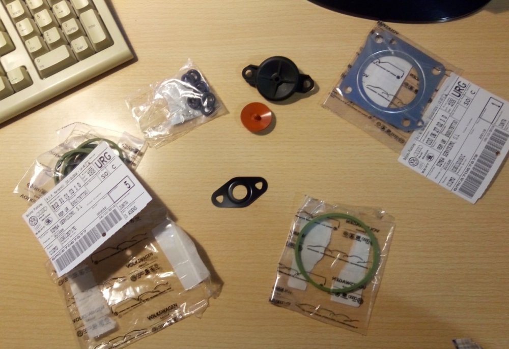

Seguimos. Estoy casi seguro al 100 % que el ruido procede de dicha válvula nº 8 y voy a proceder a desmontar el colector. Mira que la hubiesen podido poner por debajo y así se podría acceder a ella sin tener que desmontar el colector. Pedí los repuestos de juntas tóricas de inyectores, colectores, cuerpo de mariposa (montar otra vez el colector con las juntas viejas no es aconsejable) y la susodicha válvula con su tapa. Aquí todo el material. La broma unos 150 €, pero no se han cambiado en los 18 años que tiene el coche y lo considero bien invertido.

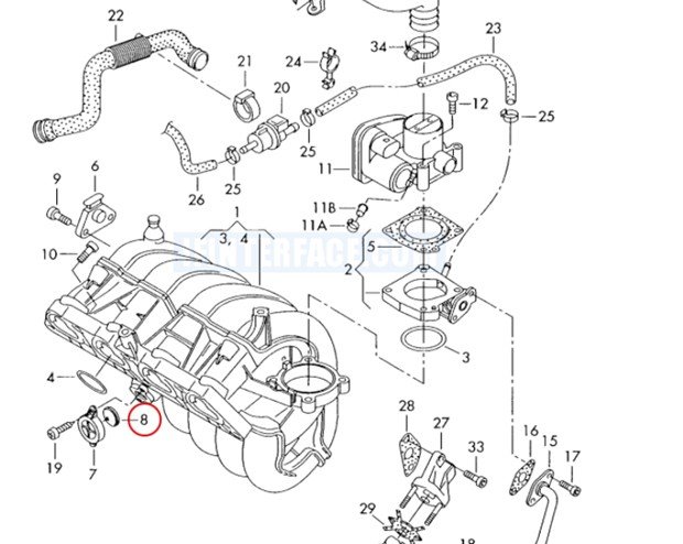

Hola. En mi A2, con motor de gasolina atmosférico, al ralentín, desde hace poco, se oye un silbido muy fino parecido al que hace un rodillo de los tensores de la distribución. Lo llevé al taller y se descartó que el ruido proceda de un tensor. Parece una entrada de aire. Se revisaron los conductos y todo estaba bien. Se puede intuir que el ruido viene del colector de admisión por el lado que queda entre el colector y motor. Sin desmontar el colector no se puede acceder a ese lado. Lo curioso del caso es que si acelero muy poco, subo a 900 rpm, el ruido desaparece y a más de 900 no lo hace . Cuando dejo de acelerar y el motor se queda al ralentín vuelve el ruido. Mirando despieces resulta que en el lado del colector que toca al motor hay una válvula (8). Aquí el despiece y fotos de la válvula con referencia audi 036 129 530 ¿Alguien sabe qué misión tiene esa válvula? Si funciona correctamente, ¿es normal que haga ruido? Si no tiene que hacer ruido, supongo que también puede ser la goma tórica de la tapa 7 que no cierre correctamente. Antes de desmontar el colector intentaré asegurarme de que el ruido procede de dicho lugar. Si es así, para solucionarlo me tocará desmontar el colector, pedir la válvula y todas las tóricas del colector más la de los inyectores, pues también hay que sacar la rampa. Un faenón que no veas. Espero vuestras opiniones. Muchas gracias.
