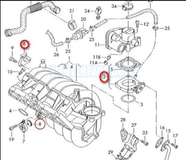

  2. Más información https://www.juangabriel.es/polo-1-4-16v/ Su motor es un AUA pero con cable de acelerador. Si nuestro A2 no fuese con acelerador electrónico la cosa sería más fácil. Por otro lado, es curioso que en la preparación del motor del golf, siendo electrónico, no haya tenido problemas. Urs4, ¿has podido configurar la mariposa del renault con el vagcom? Saludos
  3. Primero darte las gracias por iniciar este paso para poder dar a nuestros A2 1.4 una respuesta más viva gracias al aumento de potencia. Sobre la mariposa del motor AUB, ¿ha hecho falta el ajuste con el VAG-COM? El motor AUB es el que tiene 100 CV. Con esa mariposa, ¿se nota mucha mejoría o notaste mejor respuesta del motor el primer día cuando funcionó todo correctamente? Es curioso que los que han realizado la adaptación no comentan nada de los problemas que te estás encontrando . ¿Podría ser fallo de la mariposa del renault que esté defectuosa? Ahora llevas montado el colector donante ( 036 129 711 ) y la mariposa del motor AUB y parece que funciona correctamente. Supongo que usas el coche con esa configuración. ¿Se nota mucho la mejoría o no? Saludos.

  7. Sobre el error 16486 - Medidor de masa de aire- Señal muy baja (G70) ¿El medidor de masa es la pieza 6 que te marco en el dibujo? Si es esa pieza, ¿has puesto el del colector de plástico que tenías antes o el que tiene puesto el colector del polo? ¿No tendrás una fuga de presión? Saludos

  20. Comentas varias cosas. "El cuerpo de acelerador es idéntico en construcción y del mismo fabricante al que tenemos de origen (vdo ), la diferencia es el diámetro de la tobera" ¿No se puede utilizar el cuerpo del acelerador del polo 1.4 sport en lugar del megane 1.6? ¿No sería mejor? ¿Supongo que se tendrá que realizar el calibrado del cuerpo del acelerador con el Vagcom y funcionará correctamente? Comentas que " el rango de revoluciones es el mismo, la diferencia es la cantidad de aire/combustible que entra, la diferencia es la velocidad con la que suben las revoluciones" En el motor AUA no hay caudalímetro. ¿Cómo se mide la entrada de aire? ¿Será el sensor de presión que hay en el colector (número 6)? Si el diámetro de la tobera es distinto, ¿qué hacemos con el adaptador (número 2) entre el colector y el cuerpo que se encarga de la recirculación de los gases de escape?
