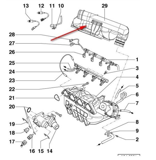

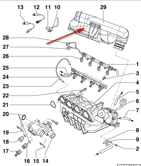

  5. Hola. Interesante lo de la admisión del TDI. Lo tendré en cuenta. Yo hasta finales de junio o principios de julio no puedo meterme con el tema. Respecto a la PCV, ¿te refieres a que mire la pieza 29 para saber si tienes que poner la válvula antirretorno (segunda foto) en el tubo en T? Supongo que ahora lo tienes conectado directamente a la T . Cuando lo desmonte, te lo digo. Saludos

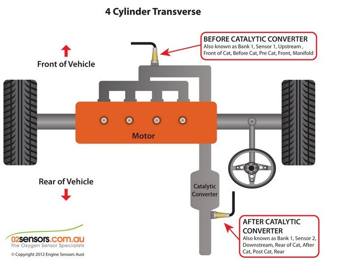

  10. Buenas noticias, Urs4. No hace falta cambiar la centralita. Si el fallo que te muestra el VagCom es el mismo que el que me saltó ayer ( Oxygen (Lambda) Sensor B1 S2) quiere decir que la lectura de la segunda sonda lambda, la que es posterior al catalizador, no está dentro de unos parámetros determinados. El programador me ha comentado que en ese caso, al ser el sensor 2, se puede "anular" desde la centralita la "lectura" que está dando y así ya no dará error. Esa segunda sonda lo que hace es tomar una lectura después del catalizador y si considera que la lectura no es correcta, salta el error, pues considera que hay algo que falla. Si el fallo fuese el primer sensor (B1 S1), la cosa sería más compleja, pues es la sonda que se encarga, entre otros sensores, de filar los parámetros de la inyección. Es decir, se trata de dejar el motor como los primeros que solo tenían una sonda física antes del catalizador y ninguna más. Como yo tengo los inyectores del motor AUB, me ha aconsejado el programador que ponga esos y después me ajustará la gasolina correcta para que la mezcla sea óptima. En principio las referencias de los inyectores según el ETKA me salían iguales, pero a simple vista ya tienen diferente color los plásticos. Eso ya lo decidiré cuando me ponga en el asunto. Seguimos

  14. Aquí el error. Sonda Lamdda. Seguro que se atragantó. Address 01: Engine Labels: 036-906-034-APE.lbl Part No: 036 906 034 Q Component: MARELLI 4LV G 3720 Coding: 00051 Shop #: WSC 03260 VCID: 204996DBA041311EBBD-4A3A WAUZZZ8ZZXXXXXXXX AUZ7ZXXXXXXX 1 Fault Found: 16524 - Oxygen (Lambda) Sensor B1 S2 P0140 - 35-10 - No Activity - Intermittent Readiness: 0000 0000 Borrado. Supongo que al no estar el coche a temperatura de funcionamiento no le sentó demasiado bien. Mañana lo repito pero cuando el motor esté a temperatura correcta. Seguimos.

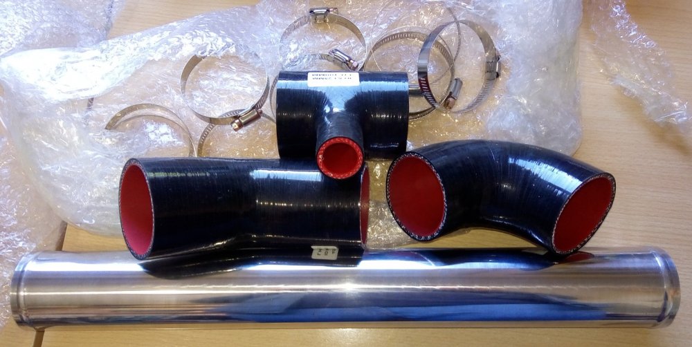

  21. Hola. Felicidades por la aportación. Muy interesante. Cuando buscaba colector encontraba con más facilidad el del motor 1.6 que el de 1.4 de 100 CV, pero no tenía claro que se pudiera adaptar. Ahora ya lo sabemos y visto lo que comentas de las tomas, es mejor poner el del 1.6. Lo bueno, tenemos más donde elegir. La mariposa es la misma que la del 1.4 de 100CV. Supongo que la EGR la has sacado del todo. Para evitar ese fallo, puedes montarla y ponerle la placa de anulación a continuación o conectas la válvula al cableado y la dejas atada con una brida para que no se mueva. Una pregunta, ¿cómo has solucionado la admisión desde el tubo que viene del filtro a la mariposa? ¿Puedes poner una foto? Yo me planteo hacer una conducción desde la salida del filtro que tiene el mismo diámetro exterior que el de la mariposa. Si al final lo reprogramas y sacas una gráfica, ya nos dirás los resultados. Gracias

  25. Una pregunta. ¿Has probado de quitar la pieza que te marco y poner un tubo directo? Saludos
