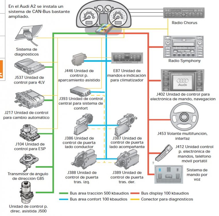

    Deduzco, por tus indicaciones, que el problema lo tengo en el bus de traction (verde). Yo también lo creo. Lo curioso del caso es que antes, en un 30% de las veces, al detenerme y abrir la puerta sin parar el motor se me producía el error de abs y el de estabilidad si movía un poco el volante al salir del coche. Se solucionaba parando el motor y arrancando de nuevo. ¿Qué opinas? ¿puede provocar dicho fallo si el canbus que va a la centralita de las puertas está cortado? Tampoco he notado nada que no funcione relacionado con las puertas. Gracias.
  2. uni20
    Referencia sensor G85
    He encontrado estos esquemas de CAN-Bus . Parece que son canales distintos ( ABS verde y unidad de control de las puertas azul) pero como todos terminan Gate-way igual pueda tener relación. A ver si mañana por la tarde me puedo poner a desmontar la puerta del conductor y localizar el cableado. Seguramente, si hay cables rotos estarán en la zona del paso de puerta al chasis. Saludos

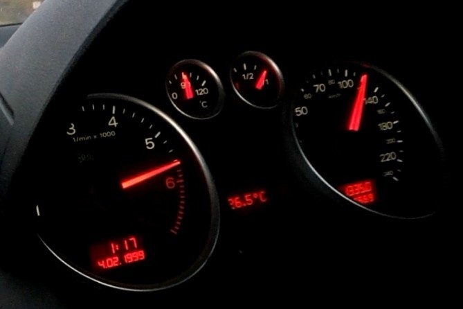

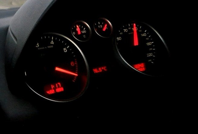

  19. Aquí unas fotos de una lanzada. La primera foto acelerando en segunda hasta el tope. 6.800 rpm y cerca de 100 km/h En la segunda foto en tercera hasta los 120 km/h. Con una simple regla de tres se puede calcular que en tercera a fondo se puede llegar a 140 Km/h Saludos
