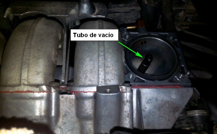

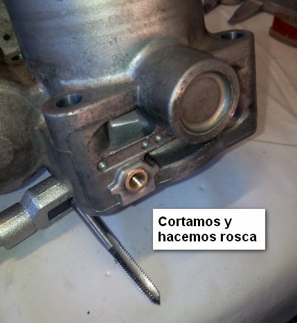

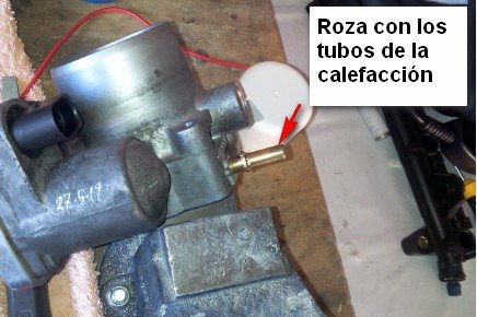

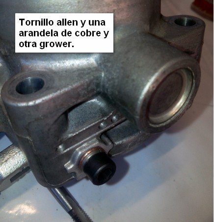

  6. Aquí unas fotos de la modificación de la mariposa de Renault. La toma de vacío de la mariposa no hace falta y se tiene que taponar igualmente. Al rozar con los tubos de la calefacción lo mejor es dejar el tornillo lo menos salido.

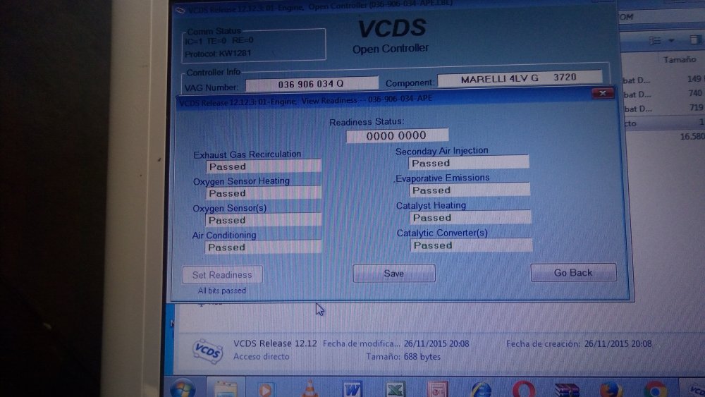

  7. El test de readiness ok. Seguimos.

  10. Hola, Urs4. Los chivatos ya se encienden al dar un poco de gas en parado. Cuando arranco y doy gas el coche sale con una alegria que alucino. Pongo segunda y gas. Sigue empujando que no veas hasta que de repente se queda sin aceleración y no responde el pedal del acelerador. Voy a poner una restricción a la entrada de aire siguiendo tu consejo para descartar una posible fuga. Si con la restricción no saltan los errores el siguiente paso será ir a programar. La mariposa Renault tiene una toma de vacío que rozaba con los tubos de la calefacción. Me toco cortarla y hacer rosca para taparla con un tornillo. Mas tarde pondré las fotos que tengo.

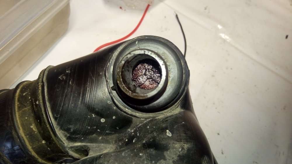

  17. Si soplas a favor el aire pasa mejor que si soplas en contra. Tienen efecto de válvula. ¿Cómo puedo saber si es una PCV o una válvula anti-retorno? La sensación es la misma que con la pieza Saludos.
  18. Respecto a la PCV de la adminsión te pongo una foto.
