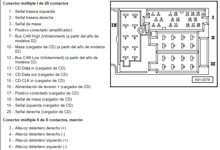

Perfecto. Seguramente que tu coche no tiene el conector I. Compralo en el desgiuace y tambien el conector del amplificador. Si te los dan con mucho cable mejor. Así no tinenes que hacer emplames. -

Hola. No es necesario el subwoofer pero el sonido mejora sutancialmente. Ya puesto en el tema, ponlo. Si sigues mi tutorial es fácil y la calidad del sonido muy buena sin ser bose. -

Si en el conector 2 te faltan las lenguetas 1 2 3 y 4 tienes que realizar la instalación con un amplificador si quieres utilizar 4 canales. Puedes seguir mi tutorial. Encontrar un amplificador y el subwoofer de un A4 de la epoca es fácil y no piden demasiado en los desguces. Sobretodo pide los conectores con sus cables. -

Hola. Seguramente que anularon el amplificador y el sonido que tienes es el que te proporciona el equipo que tienes montado sin pasar por el amplificador. Saludos. Seguramente que un buen "electricista" te puede sacar de dudas. Saludos

Hola. Tengo que mirar las salidas q tiene. El concert 1 me parece q no necesita amplificador para mover 4 canales. Por la noche te lo digo. Saludos -

Hola. Tienes una solución más fácil y la calidad del sonido es muy aceptable. Supongo que el tuyo será el coupé. Se trata de localizar el sitio para el subwoofer. Saludos Tutorial Concert 2.pdf -
