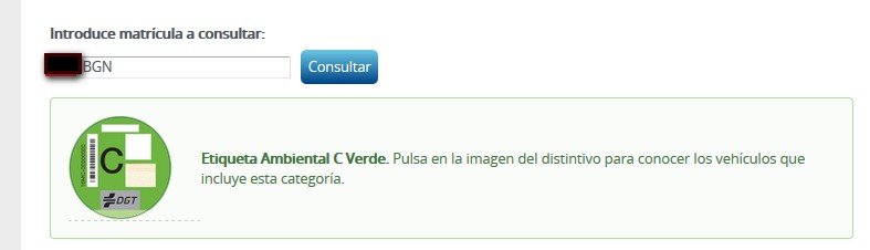

  7. Hola. Base de datos de la DGT actualizada. Es mi A2 1.4 de gasolina. Saludos
  8. Pide la del A2. Veo que tenemos, casi, los mismos coches.
  9. Ya han actualizado la base de datos de la DGT. Saludos
  10. Hola. No es el TT, pero mi A2 (1.4 gasolina), que en primer lugar era EURO 3, igual que a comijmv, la misma Audi ha gestionado los tramites sin coste. Aquí la tengo. Lástima que con el TT no he tenido tanta suerte.

  15. Otra buena noticia. El motor AUA es Euro 4. Me corresponde la pagatina verde y no la amarilla que me dió la DGT.

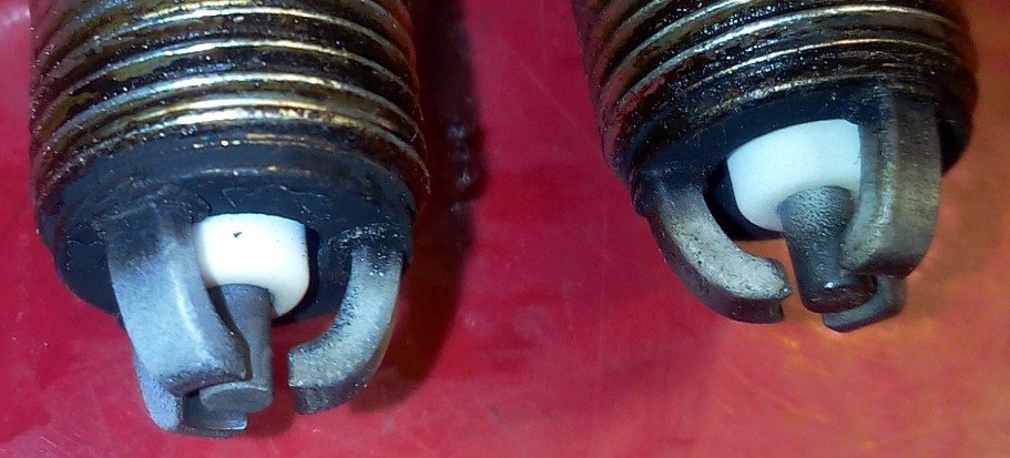

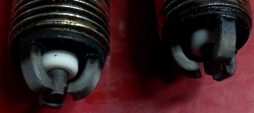

  18. Han perdido el colar blanco que tenían. La 1 con la mariposa Renault y la 2 con la AUB. Saludos.

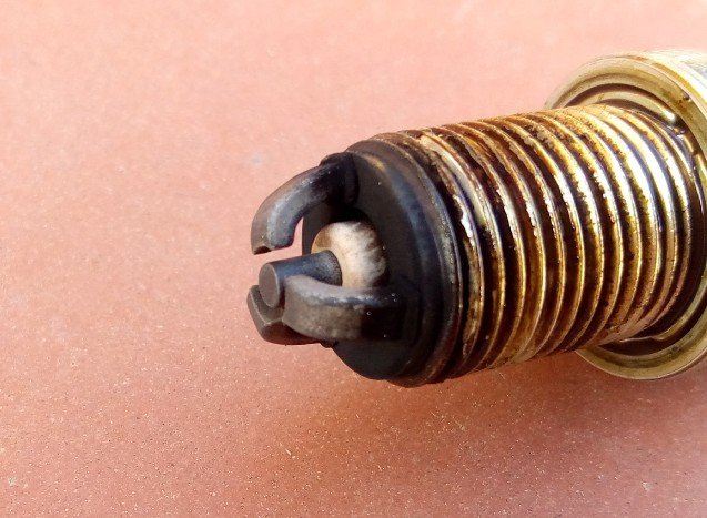

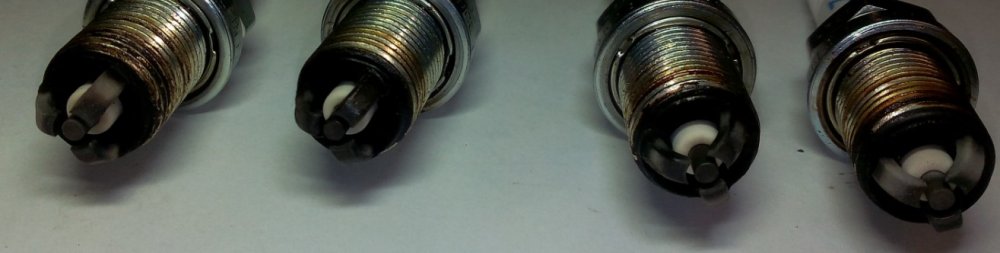

  19. He mirado las bujías y parece que están correctas.

  23. ¿Realizando un recorrido de 10 km con la mariposa AUB ya tendrían que tomar el color que me dices? Saludos.
  24. Muchas gracias URS4. Mañana pondré la mariposa AUB. Gran aporte. Saludos.

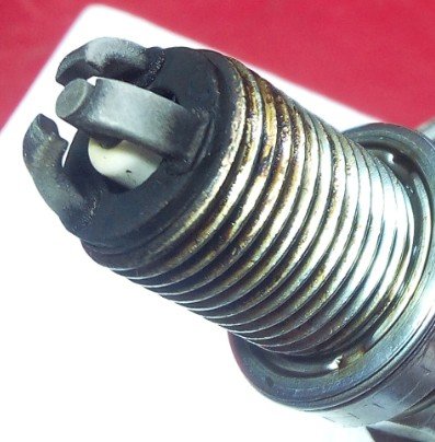

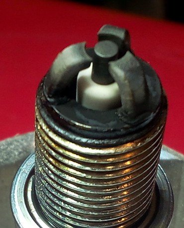

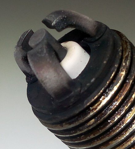

  25. Hola. Ya he desmontado las bujías. Los electrodos no están negros, tiran más a blanquecinos. ¿Qué opinas del color? Saludos y gracias.
