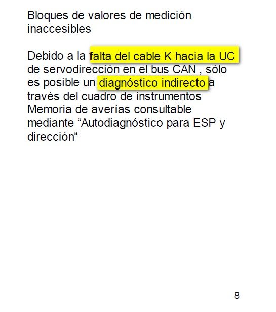

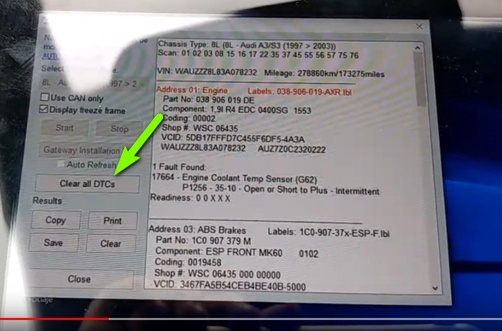

Supongo que la falta del cable k es el responsable de que no podamos acceder a la UC de la dirección asistida. Si se realiza un escaneo y el borrado de errores lo hacemos sin salir página del escaneo, se borrarán los errores de todos los módulos. En cambio, si después del escaneo sólo borramos los errores de los módulos donde nos han salido errores, al no poder entrar en el de la dirección, no podemos borrar el error si es que lo hay. Resumiendo: Escaneo de errores y borrado de todos los errores sin salir del menú. Tengo que seguir investigando, pues el fallo reaparece, pero ya sabemos más cosas.
Hola. Muchas gracias A2-eficaz. Tengo novedades. Si realizo un borrado de errores, sin que me marque ningún fallo de dirección, el sistema de dirección asistida funciona correctamente, hasta que vuelve a fallar. Aguantó unos 4 km circulando por un recorrido urbano. Cuando comenté que con el coche en frío funcionaba bien, el día anterior le pasé un borrado de errores y como no lo arranqué hasta el día siguiente no lo relacioné con el borrado de errores. Pongo un documento que he encontrado sobre el tema de la dirección y recalco lo siguiente:
