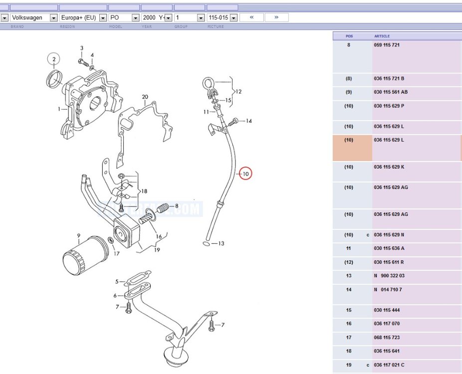

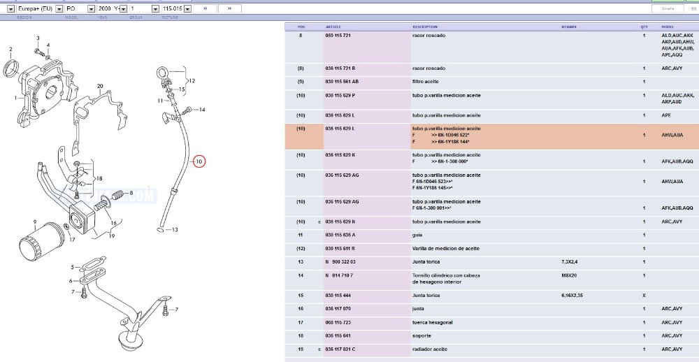

Se trataría de comprar el tubo. Mira si tu cárter motor tiene el agujero para poner esa pieza. Yo diría que estará tapado pero se podrá poner. Saludos

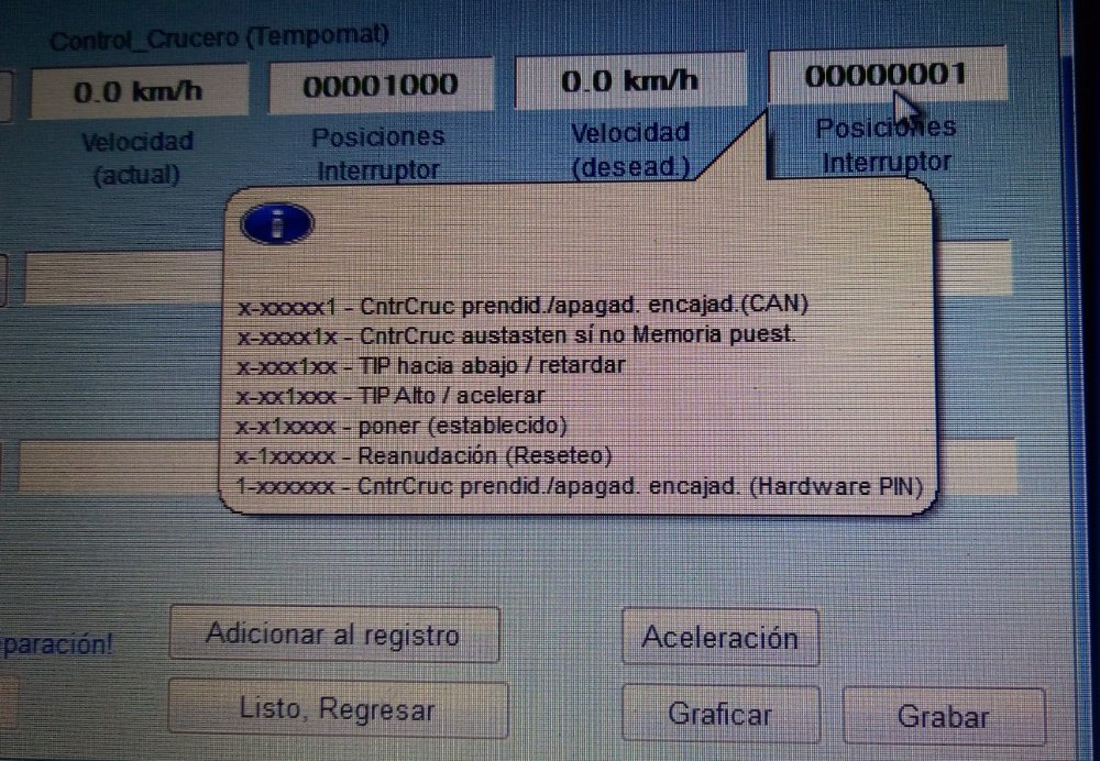

Hola. Ya me funciona el tempomat y todo gracias a kantusjack. Ha dado la casualidad de que pasaba cerca de mi casa y se prestó a echarme una mano personalmente. Resumo un poco el tema. El cable del pin 13 estaba pasado desde la SMLS (en mi caso la 8P0 953 549 B) a la ECU (022 906 032 GJ). La maneta usada es la de AUDI con referencia 8P0 953 513 D. La programación con VagCom no presentó ninguna dificultad, pero no funcionaba el tempomat. Todo parecía indicar que la culpable era la ECU. En el bloque de medición 66 de la ECU no se reflejaba el correcto funcionamiento de las teclas de la maneta. No quedaba otra que flashear la ECU. Pues eso ha hecho kantusjack con una soltura increíble y problema solucionado. Es impresionante cómo domina el tema. Yo, por mi zona, no encontraba a nadie dispuesto a hacerlo, por eso se lo agradezco muchísimo. Saludos. -

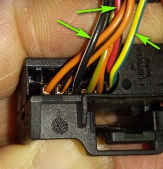

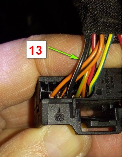

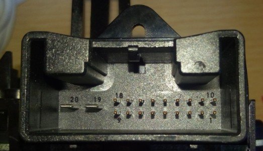

Hola. Los números de los pines los puedo ver sin desmontar el conector. Supongo que también coincidirán con los de la SMLS. Pongo una foto. Saludos y gracias. -

Estoy desanimado con el tema. Yo diría que la posición 13 es la correcta. El primero, sin cable, es la posición 10. ¿El color del cable será el mismo hasta la ECU? ¿El único cable que manda la señal de la maneta a la ECU sólo es el 13 o hay alguna más implicado? ¿No tendrás la relación de terminales de la ECU? Saludos y gracias. -

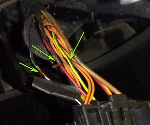

Hola. Primero, felices fiestas a todos. Tengo novedades, pero sigue sin funcionar. Todo parece indicar que mi SMLS es compatible pero vi una 8PO 953 549 F de desguace a buen precio y la compré para probar. Revisé los cables y el terminal 13 está pasado. Al revisar el terminal veo que la cinta que rodea los cables parece un poco suelta. Saco un trozo y me encuentro con esto: Hay tres con el aislante levantado. Parece que alguien intentó buscar continuidades. Esto me ha cabreado un poco. En esta foto indico los cables afectados por si alguien puede saber por qué miraron esos. Lo encinté todo mejor y me puse a montar la centralita 8PO 953 549 F. Eliminé el error del sensor G85 y algún error más del volante (Adaptación Steering Limit Stop). Procedí a la programación de la SMLS y de la ECU, pero estoy igual que antes. La SMLS parece bien codificada y la ECU acepta el código 11463 (aparece la letra G en la unidad de motor), pero en el canal 66 estamos igual que en los vídeos que colgué. Tengo una duda. En los otros tempomats que instalé (A2, TT mk1 y Toledo mk2) había varios cables desde la maneta a la ECU. En el A3, ¿el único cable que llega a la ECU relacionado con el tempomat es el terminal 13 o hay alguno más implicado en ello? Lo único que se me ocurre es revisar si hay continuidad en los cables desde el terminal SMLS al terminal de la ECU. Si alguien tiene los esquemas, me iría bien para seguir con el tema. Saludos y gracias. -

No hace falta que te disculpes, faltaría más. Muy agradecido por tu tutorial y ayuda. Al grano. Quitaré otra vez la batería a ver si despierta. Si no despierta, miraré el cableado. Intentaría mirar la continuidad del cable desde el conector de la SMLS a la ECU. ¿Alguien tiene las numeraciones-correspondencia de los terminales del conector de la SMLS al terminal de mi ECU (022 906 032 GJ)? Gracias -

Hola. Supongo que con el canal 01 es suficiente. Si hace falta pongo todos los módulos pero no sale ningún error. He puesto el código 16167 y el mensaje que me ha respondido ha sido "La Unidad de Control ha aceptado el código de Acceso!" Aquí el escaneo del canal 01 posterior: Dirección 01: Motor Etiquetas: EST\022-906-032-BDB.clb N°. de Parte SW: 022 906 032 GJ HW: Bas isX 3 Componente: MOTRONIC ME7.1.1 8036 Versión: 00000000 N° de Serie: AUX7Z0E3FNK088 Codificación: 0000178 Nº Taller: WSC 49851 002 104857 VCID: 59B9386390197B8781-800C Ninguna avería detectada. Readiness: 0000 0000 No sale la letra G. 40 minutos más tarde he entrado el código de activación 11463 y el mensaje ha sido el mismo: "La Unidad de Control ha aceptado el código de Acceso!" Aquí el escaneo del módulo 01: Dirección 01: Motor Etiquetas: EST\022-906-032-BDB.clb N°. de Parte SW: 022 906 032 GJ HW: Bas isX 3 Componente: MOTRONIC ME7.1.1G 8036 Versión: 00000000 N° de Serie: AUX7Z0E3FNK088 Codificación: 0000178 Nº Taller: WSC 49851 002 104857 VCID: 59B9386390197B8781-800C Ninguna avería detectada. Readiness: 0000 0000 Aparece la letra G. He entrado en el módulo 66 y me hace lo mismo que siempre. Sigue sin funcionar. Hasta el martes no podré mirar el tema de los cables. Necesito el coche estos días y si tengo que modificar o pasar cables se me complicaría el tema. Cuando monté el tempomat jo diría que el cable estaba pasado y en el terminal 13, pero lo desmontaré y sacaré fotos para asegurarme mejor. ¿Puedo hacer lo de "Security Access" o mejor asegurar que el cable 13 esté correcto? Saludos y gracias. -

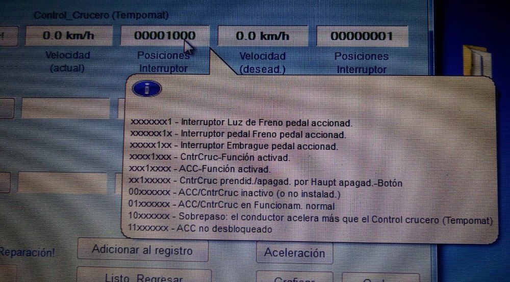

Seguimos. Pongo unos vídeos. 1.- Módulo 16, bloque de medición 4 (Tempomat). https://youtu.be/5y-PD3ZGrvM Parece que funciona correctamente. 2.- Módulo 01, bloque de medición 8 (palanca de freno) https://youtu.be/Y3GY8TQb31Q Parece que funciona correctamente 3.- Módulo 01, bloque de medición 66 (Tempomat) https://youtu.be/ar0aUvMboi8 No tengo claro si funciona correctamente. Aunque en el vídeo se pueden ver, pongo dos fotos de las posibles posiciones para que os sea más cómodo. Yo saco una conclusión. La configuración de la SMLS parece correcta y operativa. Respecto a la ECU 01, parece que la señal del cable del terminal 13 llega a la centralita pero no tengo claro que funcione correctamente la programación. Saludos y gracias.
