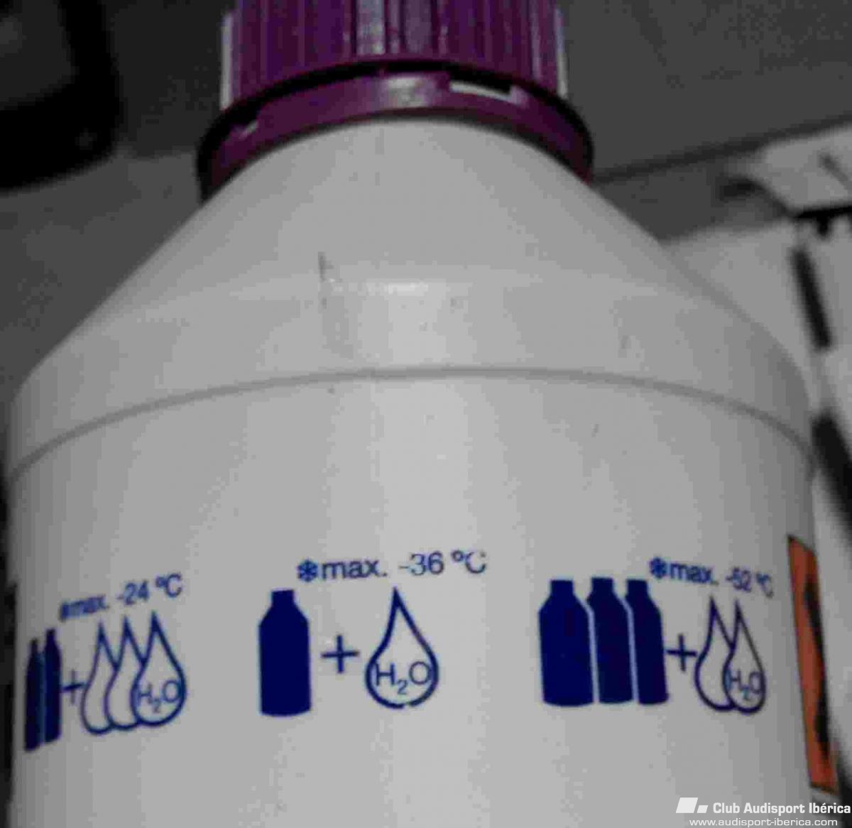

  9. Se mezcla con agua El que yo utilizo para rellenar te muestra las proporciones en el propio envase, depende de la temperatura de la zona por la cual circules. salu2

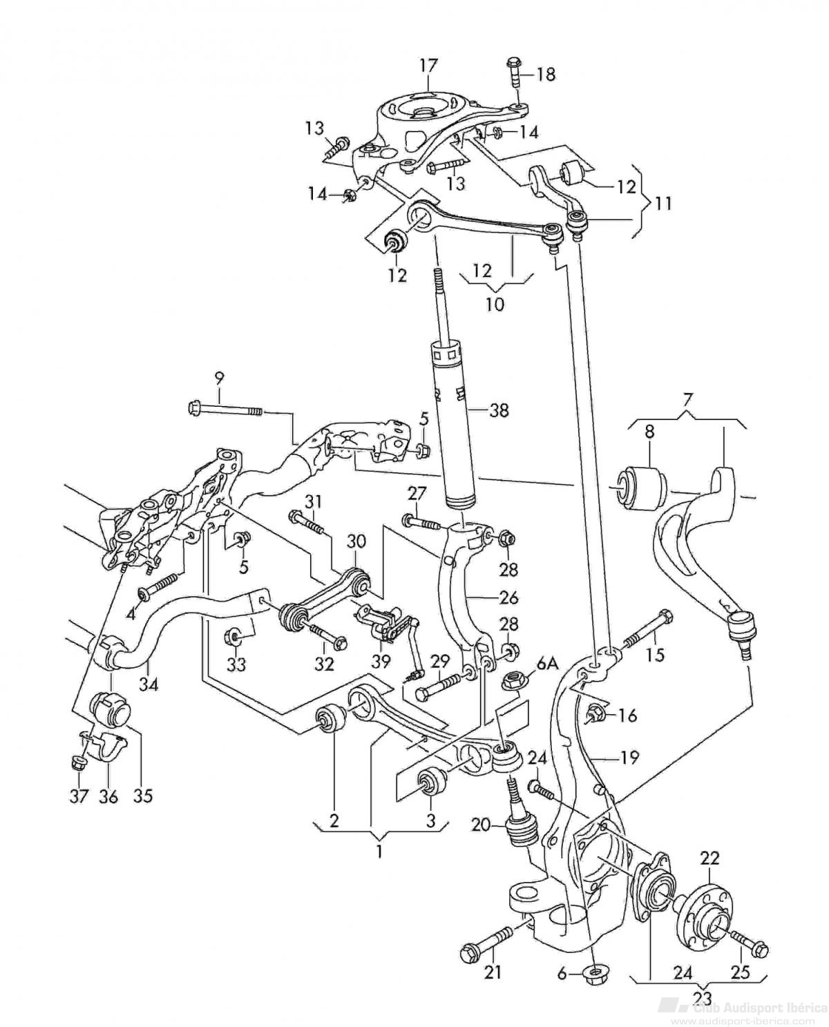

  11. Yo creo que los cojinetes de las fotos están bien, se resecan y tienen esa fisura porque se deforman muchisimo cuando se gira el volante a tope.... hacer la prueba y comprobar con el coche girado a tope y vereis que retorcidos están. Yo llegue a comprar los superiores y no los he cambiado aun, porque no estabn rotos como yo pensaba. Lo que si he hecho es protegerlos todos con un grasa en spray con base silicona (especial para gomas).... y hasta que se acaben. En relación con las vibraciones me cogi una jeringuilla y engrase todas las rotulas (selladas) y no he vuelto a tener vibraciones.... una rotula de dirección empezo a hacer ruido de cama vieja y fue cuando me di cuenta que las rotulas vienen practicamente sin grasa. salu2

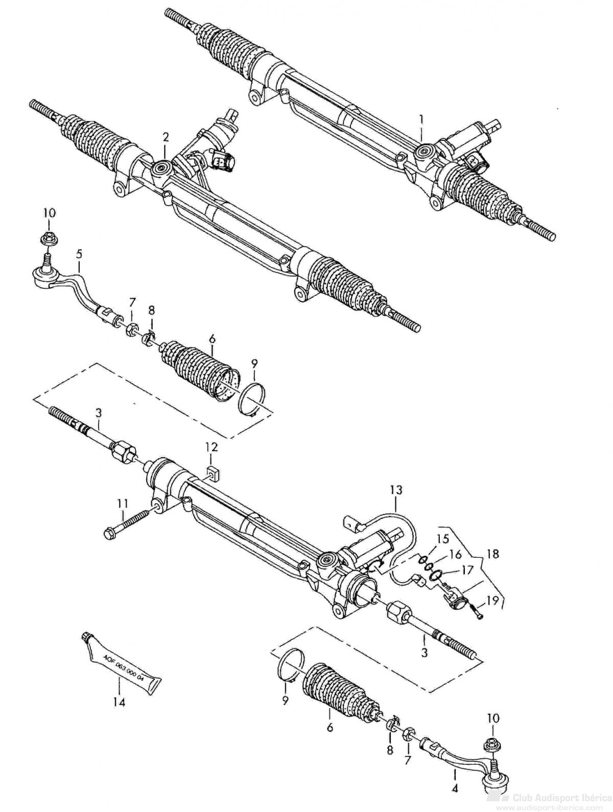

  18. Y la num. 4 es la rotula de dirección. salu2
  19. Ayer meti a una persona a que me girase el volante en parado y pienso que es la rotula de la dirección o la rotula de suspensión/carga, no se por cual empezar o si sera mejor sustituir las dos de una vez. La pieza num. 20 es la rotula de suspensión/carga

  22. Hola albertoavant por como lo describes creo que tenemos exactamente el mismo problema. Te cuento lo que he hecho hasta ahora, me he comprado un spray de silicona (marca Presto) y he rociado todos lo silentblock que he visto y unos tacos de goma (calzos) que estan entre el muelle y su apoyo, he notado algo de mejoría pero aun asi cuando voy cuesta abajo y giro a la derecha en un cruce aparece el dichoso ruido, todo esto ocurre a velocidades bajas. Las copelas son el tope de los amotiguadores, pero no son muy accesibles y desde donde rocie el spray no se si quedan bien lubricadas, me imagino que no pero con mis medios no he podido hacer mas. salu2

  24. He visitado varios foros y he leido que puede ser tema de copelas, hice una prueba mojando abundantemente las gomas que sirven de asiento a los muelles y creo que el ruido viene de ahí porque prácticamente desaparecio, quisiera saber si alguno de vostros las ha lubricado y como. En otros foros hablan de un lubricante con base silicona que no afecta a las gomas (se supone que estan resecas). Que os parece? salu2
