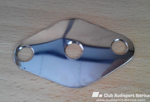

Brico Limpieza de EGR en A4 B8 2.0TDI 143cv Multitronic
jmdes1 responde a Carlisu84 de discusión en Mecánica Audi A4 B8
He limpiado la EGR, la verdad es que no estaba muy sucia.... He puesto la chapa que veis en la foto para reducir la entrada de gases a la EGR y consecuentemente al motor, concretamente la chapa que veis tiene un diametro de 10,5 mm. y despues de probar el coche no me ha dado fallo de ningún tipo. La reducción en la sección es aproximadamente un 72,5 %, esto no quiere decir que entren un 72,5 % menos de gases recirculados, las leyes de la física no funcionan así, pero si que entraran menos gases y a la larga se ensuciara menos la EGR. Esta es mi experiencia.... salu2 -

El fallo me sigue saliendo por el problema anteriormente descrito (colector de admisión) el tema de la EGR resulta que esta el coche reprogramado y anulada esta, electronicamente, la chapa ya no tiene mucha función por no decir nada, pero ahí esta. Ok, entonces si entiendo bien, al poner la junta de 9 mm. no tiene que saltar el chivato y por ota parte, es beneficiosa porque entrara menos porqueria. Gracias y salu2 -

Hola zZarZiLLoSs Despues de un tiempo, y al instalar esa chapa con orificio de 9 mm. te sigue saliendo el testigo del motor en amarillo o ya no?? Que impresiones te ha dado con esa chapa?? salu2 -

Me parece muy interesante alargar la vida de la EGR. También limpiaís la admisión?? De lo que habeís probado a ninguno os da fallo?? Enhorabuena por el brico salu2 -
