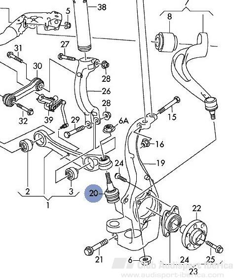

Esta pieza negra es la horquilla del amortiguador.... en mi coche la ref. es 8k0 413 037k (8k0 413 038k, la derecha) mi coche es Sline aunque creo que es la misma para todos. salu2 -

Lo vi en www.motor-talk.de y utilice el traductor de Google Ahora no soy capaz de localizar el tema pero ponían la referencia de esta pieza.... las ilustraciones las he añadido yo. Mi comentario es por si le han cambiado estas piezas a algún forero y nos puede decir como le ha ido. salu2 -

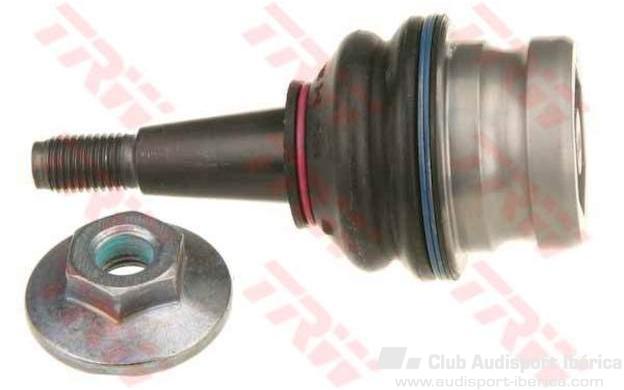

Hola Yo he leído en un foro aleman que la rotula de suspensión 8K0407689E puede ser responsable del problema, de hecho se sustituyo esta ref. en el ETKA por esta 8K0407689F. No se hasta que punto esta info puede contribuir a mejorar el problema..... Si alguien sabe algo mas...... Yo he tenido este problema puntualmente (el de las vibraciones) Pd: Esta pieza no vale ni 20 Euros para cada lado....... en fin. salu2 -
El mio también es CAGA LLA de febrero de 2009 y no esta afectado..... la pieza en cuestión puede ser de diversos proveedores y afecta a unos si y a otros no..... salu2

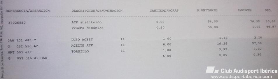

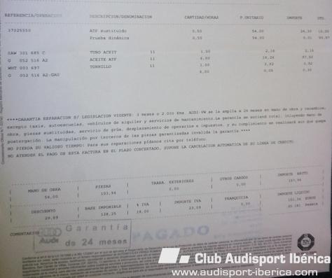

Hola Aqui os dejo copia de mi factura, el camibio de ATF lo he realizado en Concesionario Oficial, siguiendo las recomendaciones de Vwgolf, .... viendo lo que hay por el foro consegui muy buen precio: 151,34 Euros..... habia pedido varios presupuestos y este ha sido el mas economico y mas cercanoa a mi casa. El caso, es que a mi me han sustituido 6 litros como podeis ver en la factura. Me lo han dado esta misma tarde y no se si es cosa mia, pero el coche se nota menos "aspero".... puede ser una opinion subjetiva, pero eso me ha parecido a mi. Gracias por tus consejos vwgolf. Saludos
