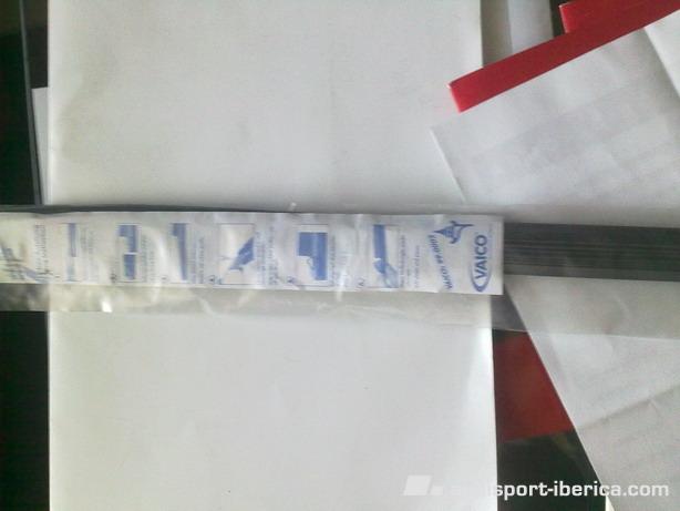

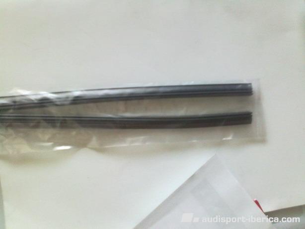

Las del enlace que te comentan, seguro que te valen.... Yo tambien las compre en Ebay.de No lleva mas de 10 min. colocar las nuevas. salu2
Dicen que una imagen vale mas que mil palabras. Esta es la goma que yo digo, esdecir, no cambias la escobilla completa. Salu2
Hay un kit para cambiar solo las gomas, mucho mas economico, por lo menos en el VW Golf IV lo hay (original, ver Etka). Yo para el Octavia de mi padre me pille uno por Ebay.de y me salio por unos cinco euros mas portes (pille varios).... en el Octavia van de lujo y las escobillas son iguales que las del A4 No lleva mas de diez minutos cambiarlas y el resultado genial, aprovechamos todo menos la goma que barre. Salu2
