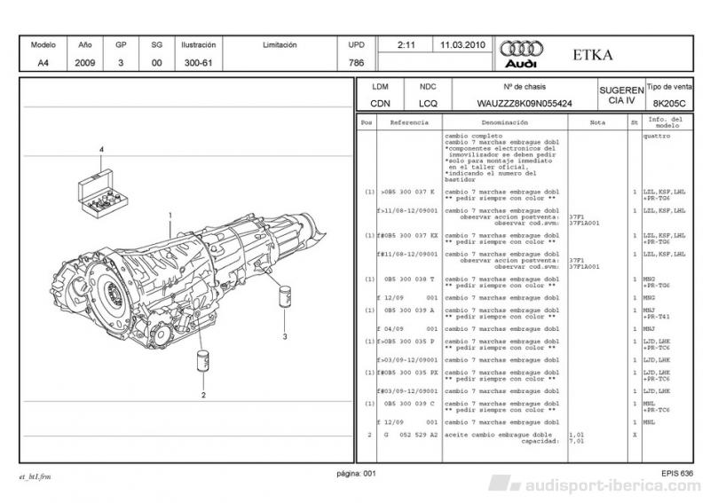

mas.... Ref. 8E0 398 998 kit para prueba de glicol para aceite de cambios atf (para 30 aplicaciones) ***** cuidado merc.pelig******
Hola Estoy un poco mosca con el consumo de anticongelante, mas que nada porque tengo un Multitronic y con lo que he leido sobre la transferencia de liquido anticongelante al ATF, me gustaria saber donde se puede hacer dicho test, quien lo hace, etc... Cierto es que el consumo de anticongelante en mi coche practicamente ha cesado, en los ultimos 3000 km. solo me ha bajado unos 2 mm. aprox.; antes era mucho mas acusado (en 1000 km. bajaba 1/2 cm. aprox) He leido en el MBfaq que hubo algunas cajas de cambios (de Mercedes Benz) que habian tenido este problema y cierto es, que le realizaban dicho test, si daba positivo habia que sustituir el radiador y de ser necesario el cambio..... Al compañero songukanda le han realizado dicho test y le sustituiran el cambio..... Me asusta que finalice la garantia y tenga este problema..... por la poca fiabilidad que ofrecen algunos talleres oficiales me temo que me dean largas y al final el cambio se termine estropeando. A4 2.0TDI Multitronic salu2

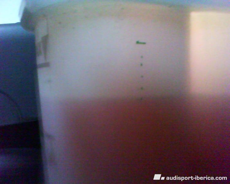

Se que la foto no es buena, pero es representativa de un seguimiento durante unos 10000 km., las marcas estan aprox. equidistantes a medio cm., he ido haciendo las marcas entre 2000 y 2500 km recorridos. Me lo han de mirar cuando vaya al concesionario. El mio es Multitronic TDI 143 cv. Tengo 15000 km. en total y como podeis apreciar me lo entregaron por encima del máximo. Saludos

El MMI te avisaria si el nivel de aceite estuviera por encima del maximo???? La pregunta vva encaminada a los que no llevamos cala, el problema no es que lo rellene yo, ya que lo mediria..... pero en el concesionario mi coche venia con el nivel de anticongelante por encima del maximo, vamos que no son cuidadosos en absoluto y como se puede provocar alguna averia. salu2
El mio es un TDI 143 Multitronic, letras motor LLA y me consumio anticongelante hasta los 12500 Km. cada 1000 Km. se apreciaba perfectamente como bajaba el anticongelante, ahora tine 14700 Km. y no me ha bajado mas, espero que siga asi..... decir que mi coche venia con el nivel muy por encima del maximo y no se si hay o no alguna "valvula de escape" por si hubiera sobrepresion en el circuito, de cualquier forma no me parece normal que el nivel venga por encima del maximo cuando te entregan el coche.... esto mismo puede pasar con el aceite y como no tiene cala, se podria dañar el catalizador y tu sin enterarte. El MMI te avisaria si el nivel de aceite estuviera por encima del maximo???? Penzoil en su dia nos mandamos unos mp, si quieres que te puntualice alguna cosilla, ya sabes, no tienes mas que preguntar.... salu2
