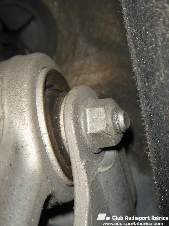

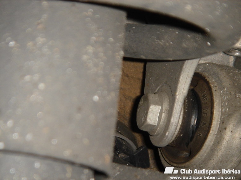

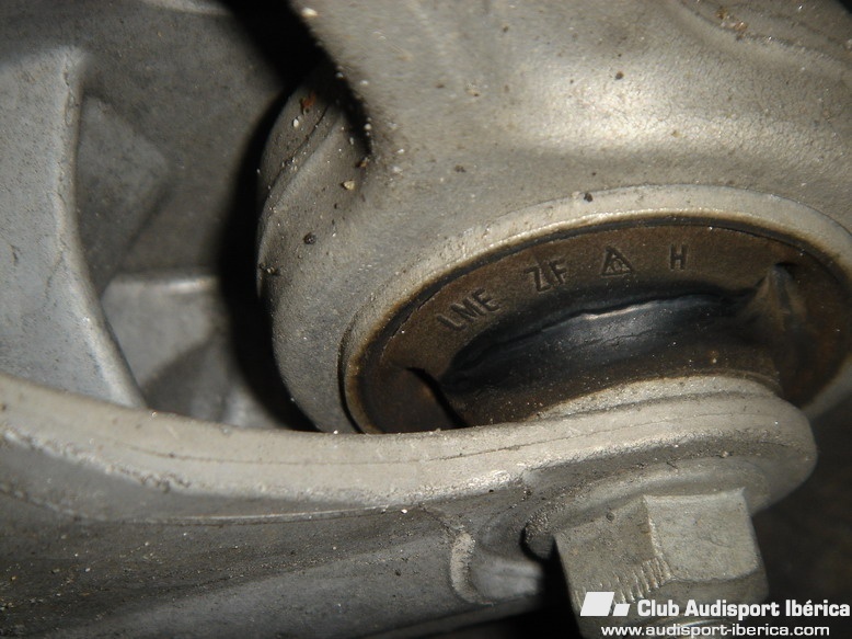

Creo que se notan mas "rajados" con el coche apoyado; yo de hecho lo levante y los revise hace unos meses (ya andaba yo mosqueado), no fui capaz de apreciar nada y eso que se veia mejor la zona donde estan. salu2 -

No son los inferiores, son los de arriba.... mirar en la pagina anterior la foto del Etka. Helionson, viendo la microficha que te han enseñado y que no les aparece nada con la ref. del Etka, yo me iria a otra tienda o le llevaria los cojinetes desmontados para que no haya posibilidad de error. salu2 -

Yo metiendo mi bastifor en el ETKA, me sale 8K0407515.... Yo llevo suspensión Sline, no se si eso influye. salu2 -

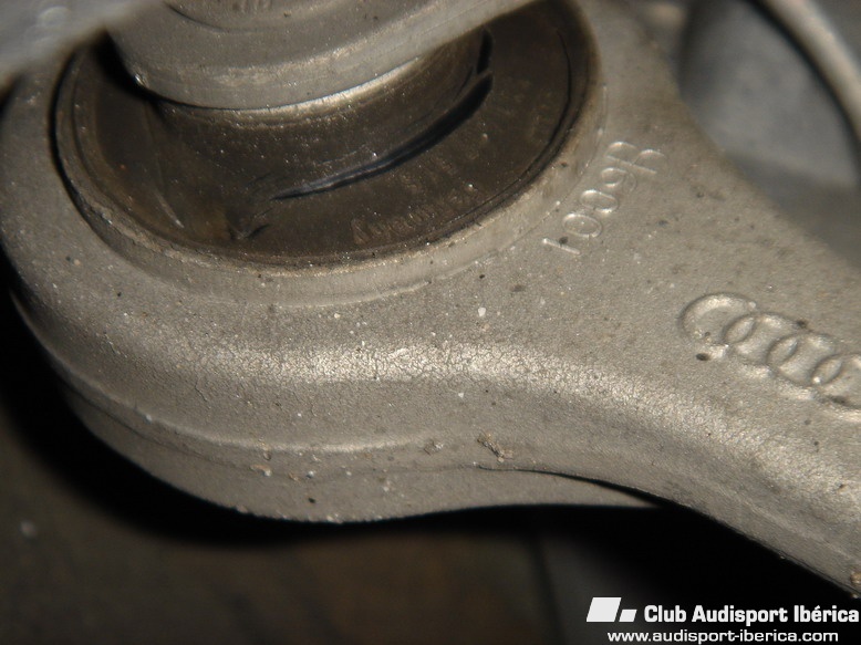

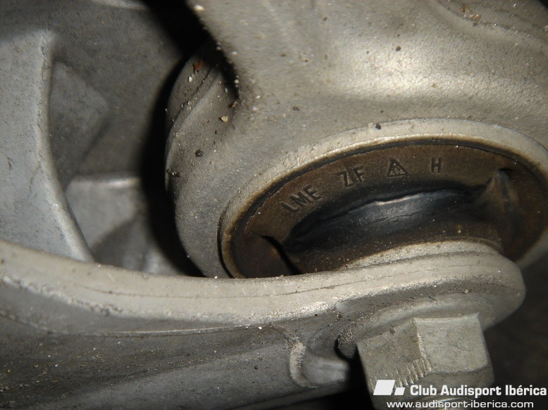

La leche los tuyos están peor que los míos, pues por lo que cuestan a cambiarlos, eso si si vais al taller oficial os soplaran unos 600€ Cuidado, buscar la referencia en ETK y pedir solo los silemblock, es necesario de una prensa para cambiarlos, no todos los talleres tienen la maquina para cambiar solo eso. Por eso el taller oficial pasan de cambiar eso, ellos te cambian los brazos y no es necesario. Gracias por el consejo, ya los he comprado esta tarde en mister-auto y tengo mi mecanico de confianza que es una maquina y me cobrara mas bien poco.... lo dicho, gracias. Deben de venir defectuosos porque yo cuido bastante el coche (casi todo autovia), no me parece normal que estén en ese estado y por lo que se ve ya llevaran asi bastante tiempo. salu2 -

Hola La has dado 156 SW.... con 60.000 y perfectamente cuidado, mirar en que estado estaban. Mi coche con sline lleva los mismos supongo??? Yo no he cambiado nada hasta ahora (en lo rel. a la suspensión) pero esto toca cambiarlo. Las fotos no son muy buenas.... las he sacado solamente girando las ruedas. salu2 -

Teneis muchos km.?? Es que no se como pueden estar agrietados, en coches relativamnete nuevos.... Ya nos ilustraras..... salu -

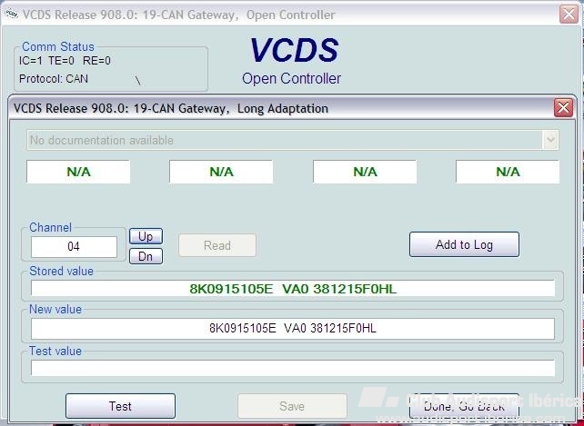

Hola Esta es la mia.... Mi coche A4 TDI 143CV Multitronic del 2009. Tengo una pregunta, cuando la cambie he de meter la misma marca o cualquier otra.... Una segunda pregunta, he de meter este codigo cuando instale la nueva bateria. salu2
Hola TUTO Un par de preguntas: Cuanto te cobraron de portes? Si guardo el codigo BEM de mi bateria actual ¿Al cambiarla y poner la nueva, puedo poner ese codigo BEM o he de generar uno nuevo con los datos de la bateria nueva? Gracias y salu2

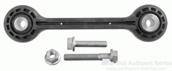

Hola Jo.... la de plástico parece un mordedor de esos que hay para los chuchos..... Leía este mediodía que el objetivo en Ford era en el 2020 quitarle algo así como 300 kg. a un Ford Focus.... con fibra de carbono, etc.... quien necesita fibra de carbono??.... una vez mas Audi a la vanguardia de la tecnología con sus plásticos (nosotros le vamos a quitar 500 kg) .... en fin. -

Difícil saberlo si no tienes las dos en la mano para medir su geometría, de todas formas siguen vendiendo la antigua en Oscaro. Aun teniendo la misma geometría la nueva puede tener los cojinetes, la tornilleria, etc. diferentes..... quien sabe...... salu2 -

Vale 9,83 Euros en: www.oscaro.es La pieza en cuestión parece de juguete Parece mentira que vaya mejor este plástico que el de acero o la aleación que sea.... Te falta poner la pagina !!! Al dia de hoy no tengo apenas vibraciones pero si veo que aparecen,pues al lio.....
