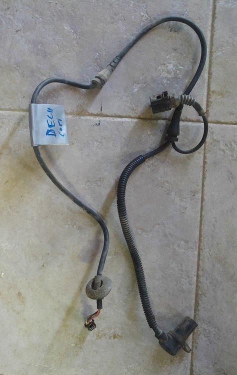

Conexion sensor altura delatero derecho
Pails responde a quatroad de discusión en Audi A6 / Allroad C5 (1997-2004)
El problema es que el conector va unido al sensor del ABS, has de comprar todo junto. Por eso te hicieron esa chapuza. -

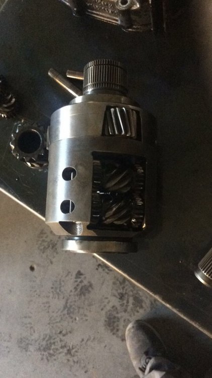

Ayuda cambio allroad low range torsen
Pails responde a Hfturbo200 de discusión en Audi A6 / Allroad C5 (1997-2004)
Pues yo vendi mi transfer con reductora hace como un mes... Y viendo esto ya veo que la vendí barata. Jajaja Os estais liando. El torsen va dentro de la transfer y es independiente de la reductora que es un acople que va al final. Es decir, que has de buscar una transfer de uno con cambio manual, con reductora o sin ella, para sacarle el torsen y meterselo a tu transfer. -

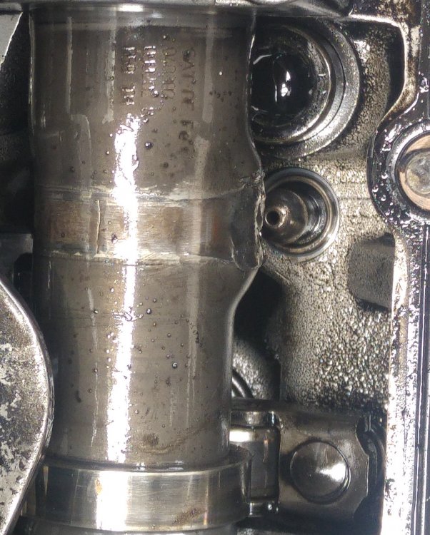

¿Como se si mi arbol de levas está mal?
Pails responde a SaxoJsp de discusión en Audi A6 / Allroad C5 (1997-2004)
Aquí tienes un arbol de levas de titanio roto (motor BAU del 2004)... Motores mejorados pero no irrompibles. -
