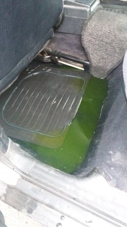

Agua/anticngelante en el interior
Virutas responde a Virutas de discusión en Audi 80 / 90 / 100 / A6 C4 / 200 / Cabrio / Coupé
Pues m**** si que se ve en el vaso.... A ver si saco un rato y puedo mirarlo bien y limpiarlo. Lo de trabajar y preparar oposiciones no me deja mucho tiempo...- 14 respuestas
Es el 1.9 TDI... La cosa es que si dejas el coche aparcado no hay ni rastro de anticongelante en el suelo, solo cuando coge presión debe soltar algo, o por lo menos es lo que le contaron a mi padre en el taller (le metieron presión al circuito para ver por donde se salía). Gracias por la ayuda David, le echaré un ojo en cuanto pueda y os comentaré lo que sea, a ver si es esa pieza.- 14 respuestas
