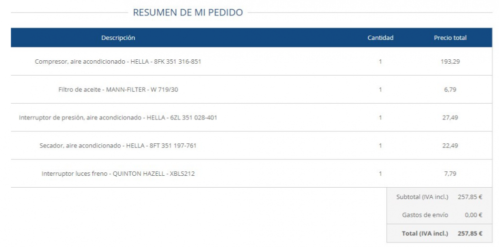

Llegaron las chuches nuevas. - Compresor, aire acondicionado - HELLA - 8FK 351 316-851 - Filtro de aceite - MANN-FILTER - W 719/30 - Interruptor de presión, aire acondicionado - HELLA - 6ZL 351 028-401 - Deshidratador, aire acondicionado - HELLA - 8FT 351 197-761 - Interruptor luces freno - QUINTON HAZELL - XBLS212 -
