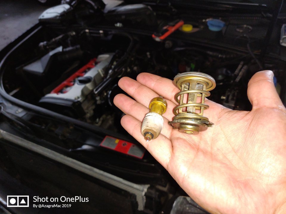

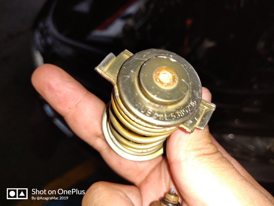

Te consume aceite? Lo primero que haria seria antes de tocar al tuntun y gastar pasta, es un text de CO, se coloca en el bote de expansion y si cambia de color... es porque hay CO en el refrigerante, asi sabes si tienes culata, a mi cuando se me estropeo el termostato que subio ligeramente la temperatura y tuve que poner la calefaccion, en plena ola de calor estos dias atras jajjaa, fue lo primero, y por suerte no paso a mayores. Tienes posibilidad de pasarle el vagcom al coche a ver si te esta dando algun aviso? Olor fuerte en el escape, humo blanco o azul y que te piquen los ojos... no es bueno. Test de fugas de CO. -
