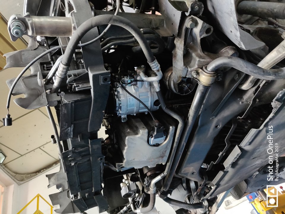

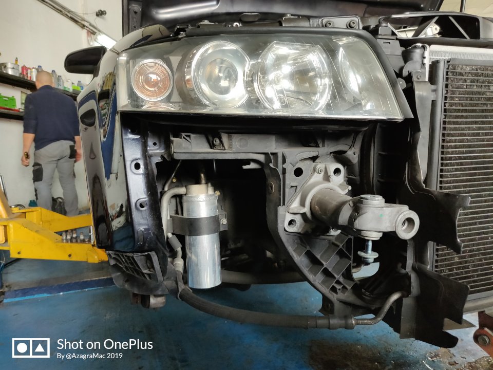

Averias y Soluciones Comunes Aire Acondicionado
AzagraMac responde a Carlisu84 de discusión en Audi A4 B6/B7 (2002-2008)
El deshidratador esta detras del faro copiloto, dentro... ya en el habitaculo, tiene el radiador. Voy a mirar lo del filtro y hacer un pedido, estoy mirando que mas pedir (para ver si me puedo ahorrar los gastos de envio, lo mismo hasta pillo bujias nuevas jajja)- 228 respuestas

Sin mas, dejo de enfriar el aire acondicionado.
AzagraMac responde a AzagraMac de discusión en Audi A4 B6/B7 (2002-2008)
Cargando al contrario... curioso. Ya nos cuentas, yo voy hacer el pedido del filtro ese, y probaremos de nuevo. -
Eso espero... ya me quedan pocas opciones la verdad donde tocar. El coche tiene compresor nuevo, deshidratador nuevo, juntas nuevas, presostato nuevo, radiador frontal del AA nuevo, y me falta esto del filtro que ni sabia de su existencia, si es solo eso... lo que si tengo claro que estoy dejando el coche mejor que recien salido de fabrica jajaja. -
