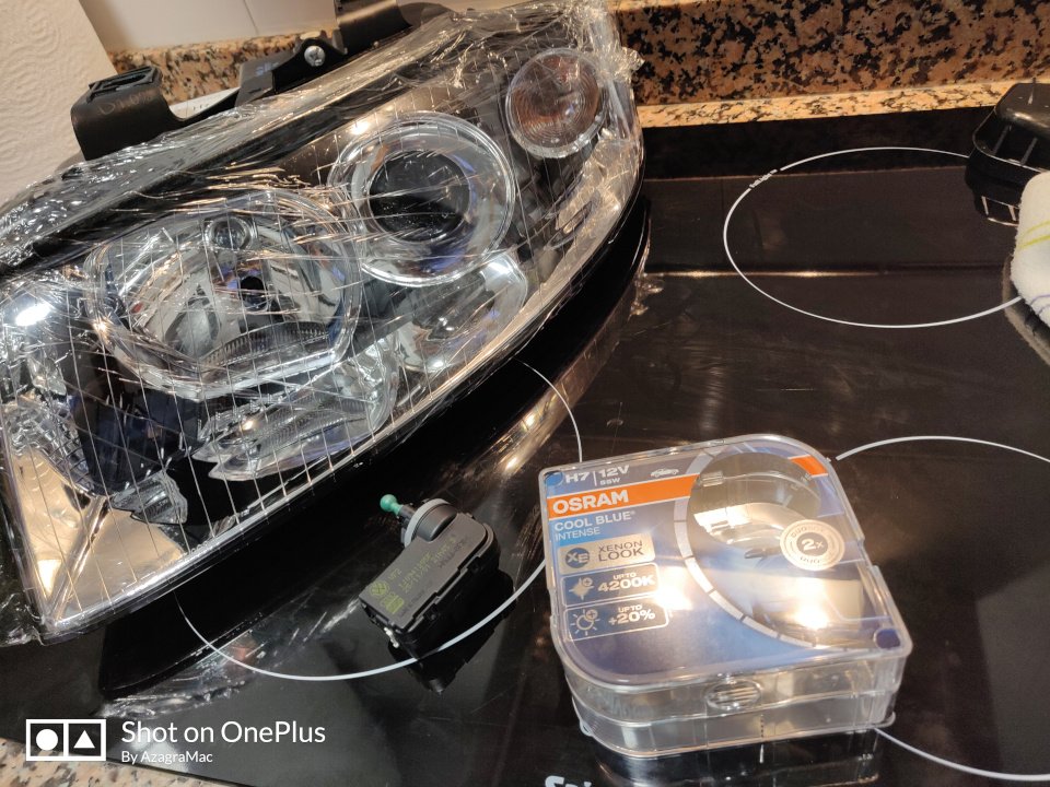

Buenas, pues debido al estado que tenemos de cuarentena pues el uso del coche es mínimo casi nulo, aún así le arrancó una vez a la semana, le muevo de su plaza de garaje, todo ok. Excepto que me fundió una bombilla de las luces de cruce del faro derecho el otro día, y hoy el izquierdo. He revisado los fusibles 20/21 y están correctos, de paso he revisado el resto y ninguno está quemado. Podría pensar que es de las bombillas, pero no tienen uso, las puse nueva una semana antes de la ITV y pase la ITV el 6 Marzo, vamos que como mucho tienen 1000km de uso, son unas Philips Racing visión, el resto de luces, intermitentes, freno, posición y largas ok. El estado de la batería en reposo me ha dado valores de 12.1/12.3, ligeramente bajos, podría pensar que es debido a exceso de carga en el alternador, a causa del estado de la batería, algo he visto que debido a la batería las funde. Si alguien me puede aportar algo más de información. Por cierto, el vagcom (12.12.0), no me ha reportado ningún fallo. Es un Audi A4 B6, motor ALT gasolina 2.0 130cv del 2002. Saludos
