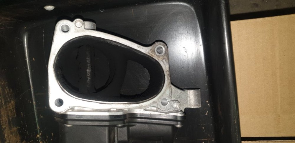

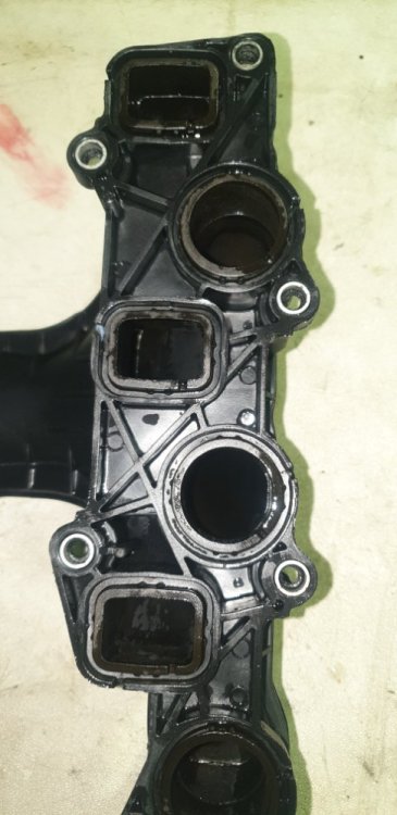

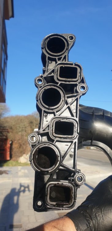

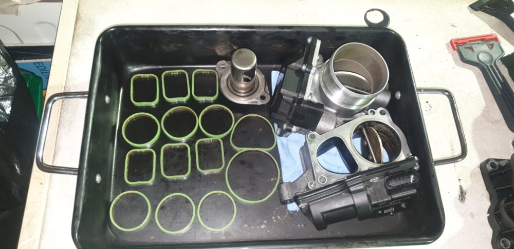

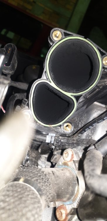

Vamos a ver....... Hablamos de limpieza pero con procesos distintos y por ello con otras finalidades, eso creo. Lo que limpié a mano y ello implica el desmontar todo lo que ves ahí, es la admisión hasta la entrada de la culata, no llegas a las válvulas aunque las ves. Esto es quitar la roña que es como una especie de grasa negra, gases de escape acumulados durante muchas horas de funcionamiento, para que por lo pronto no interfieran en el funcionamiento de la mariposa principal de admisión y la capacidad de aire limpio que pueda llegar a los cilindros y yaaa.. Lo que dice sergar es algo parecido pero creo que más bien para limpiar en profundidad el asiento de las válvulas y esa parte donde se acumula menos volumen de roña aunque pueda hacer perdidas de prestaciones iguelmente, pero que no llegamos desmontando, por así decir, "en una tarde"..... Supongo, aunque lo dudo.... que también llegará ese sistema de limpieza a los fap, que es lo que más problemas nos dará y de forma más inmediata, porque en el catalizador que ya de por sí es menos restrictivo.... se incinera todo más fácil por estar inmediatamente a la salida de los gases. Salu2.- -

Hombre… no es caro si limpia bien. Si tienes algo de idea se podría desmontar la primera mariposa para ver el antes y después de la limpieza esa…. Salu2.- -

Limpieza carbonilla admisión..
Miguel Ángel. publicó una discusión en Audi A6 / Allroad C7 (2011-2018)
Pues con menos de cien mil km. tocó limpieza de admisión y mariposas. Dejo unas fotillos del proceso a groso modo .. Salu2.- -
